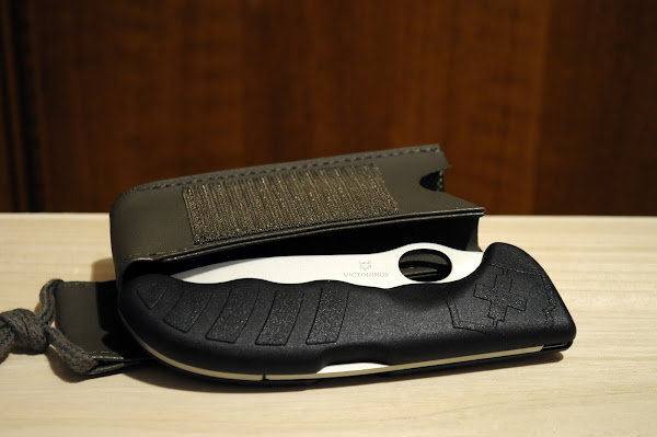

В комплекте идет нейлоновый чехол темно-зеленого цвета.
Почитал в интернетах много отрицательного именно про чехол.
Не соглашусь. Чехол очень удобный.
Открыть можно даже если рука в толстой перчатке. Воды и сырости не боится, негромоздкий.
Короче - мне понравился.

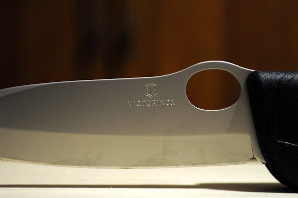

Заточен отлично. Из коробки бреет с хрустом. Заточка из коробки понравилась намного больше чем у спаев.

Покрытие клинка матовое и из-за этого достаточно маркое.
Следов от рук вроде не остается, но есть какие-то потеки от смазки.
Это решение швейцарцев недопонял. Лучше бы оставили полированым.

А вот и то, что не понравилось. Все грани какие-то зализаные.
Учитывая заводскую технологию обработки, этого следовало ожидать, но оставляет впечатление небрежности.

И напоследок несколько фотографий вместе с форумным ножом и моим любимчиком.
Чтобы можно было оценить и сравнить размеры.
