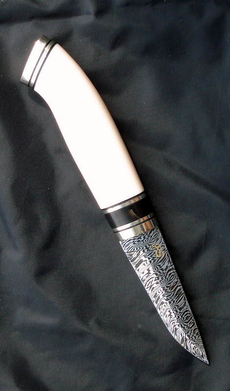

Просто финка.
ТТХ
Клинок - нерждамаск моего любимого датчанина Paul Strande
Длина - 82,7
Толщина - 3
Рукоять - черен эльфорин, остальное - рог бизона, мельхиор, фибра. В "попе" - пин с Бризы
Длина - 118
Ширина наибольшая - 28
Толщина наибольшая - 22
Вот, собственно

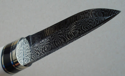

Другие фото

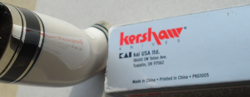

И ЗЫ - тут часто показывают полировку клинка, который отражает газетный текст. А как вам полировка рукояти, которая тоже отражает?  :D
Не так четко, конечно, но все же...  {_21}

И это БЕЗ ИЗЛИШЕСТВ?!!  {_07} {_07}    Я даже боюсь представить как  будет выглядеть нож с излишествами в вашем исполнении , БРАВО.  ((())) ((())) {cli}
Нет слов, с такой полировкой нож брать в руки только в тканевых перчатках,
а уж порезать им чего-то  у меня-бы рука не поднялась.

Красивая финочка! {_11} Материалы подобраны со вкусом 8-)

Элегантно, класс! {_11}

 {23} Ну, разве что, можно обсудить уместность небольшой (~2 мм) полукруглой дульки...  ((
... и поворчать по поводу фото.

Что сказать...? Опять утер нос всем... 8-)
Красиво... вернее сказать элегантно... {_11}
Единственное НО - белая рукоять.....смотрится, но практично ли...?

Ожидал увидеть "Без излишеств", а увидел роскошь!  {_11}

Понравилась отделка и сама работа. Окончание рукояти не понравилось формой.
Белый шильдик на ножнах зачем?

Аристократ панимаешъ! А красив чертяка! Нет ничего лишнего.
С ножнами я бы сделал так

Не из вредности и зависти {_09}, но мне не понравились ножны и попа рукояти. Остальное коментировать не буду, чтоб не принял за лесть.

А мені як раз і сподобалось, що жовте тавро підтримано жовтеньким піном не буквально, а з інтригою.
Шановний Cynic, на мій погляд, правий - дулька булаб тут доречною.
У піхвах не зрозумів білого елемента і не дуже, як на мене, там виглядає гострий кут на половинці гирла.
І остання (як що рахувати від клинка) поставка на больстері - мені здається, то таке фото, чи дійсно не дуже рівна?

Красивый и очень {_11}
Однако из-за этого ,нож побогаче ножен выглядит.

Отвечу на вопросы
Желтое клеймо была мысль "поддержать" пином на рукояти - в середине - слава Богу, отказался, пропал бы общий шарм. Сейчас это клеймо (у PS все клейма на всех клинках такие) выглядит как заколка на галстуке, которая тоже ничем не поддерживается. ИМХО
Дулька?  {_07} Так она бы выглядела зазубриной на плавной линии - разве не так?
По поводу практичности рукояти - эльфорин слегка удивил в хорошем смысле - не пачкается ничем, блеск не уходит, почти не царапается
Ну ножны - это ж дело такое, мне так показалось. Может быть и надо было срезать угол (что не поздно сделать и сейчас) а может и нет.
Белый шильдик и мет. заклепки "связывают" ножны с выглядывающей частью рукояти - без них хуже.
А в целом - это абсолютно рабочий нож, клинок практически не ржавеет, рисунок не стирается, твердость достаточная в р-не 58-59), рукоять - уже писал - не пачкается ничем, стойка даже к агрессивным средам.
Да - ничего кривого нет (я о проставках) измерялось с точностью до десятки, металл - из листа. Фото таки искажает малость - макро есть макро
Спасибо за мнения! =)

Финка очень понравилась! И подбором материала и сама работа. Супер! {_11}

 Классика жанра! Красотища {_11} Рукоять из эльфорина с черными проставками и белым металлом по богатому смотрится.Полировка рукояти сразила наповал {cli}. И есть один огромный тяжелый табурет :D, персонально хочется кинуть в Мастера, а не в нож (нож здесь ни причем) ))), но боюсь не докину. За то, что редко выкладываешь свои работы на форуме. Вот такой у меня табурет :).

Очень хорошо! И действительно без излишеств!  {_11} Назовите хоть одно. Не понравилась белая вставка на ножнах. Конечно, ИМХО, но у меня вызывает ощущение закрывания "дырки на обоях"...
