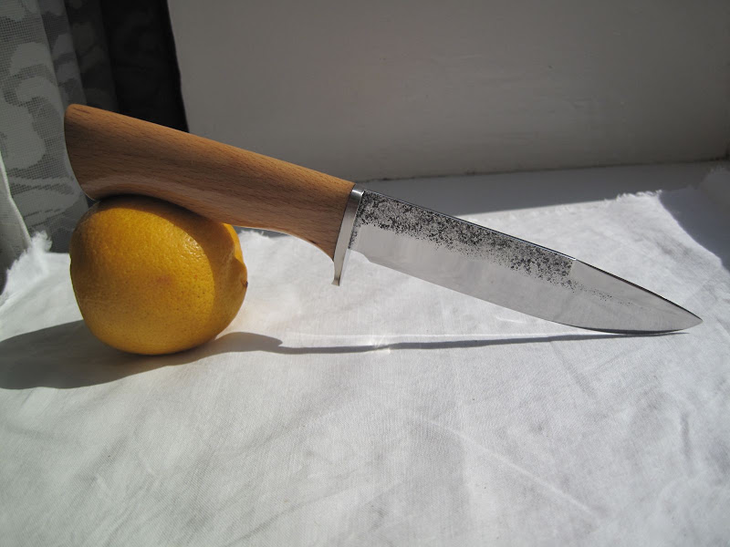

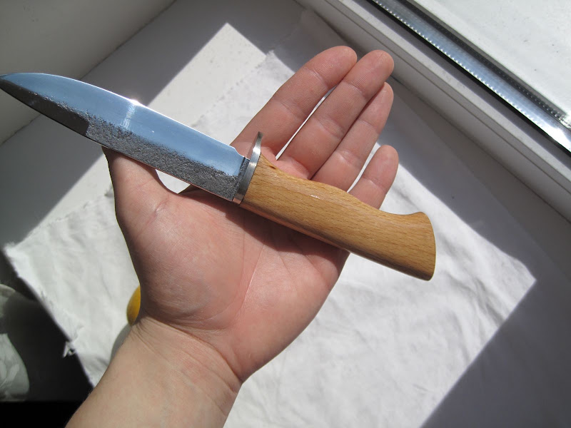

От такой рабочий ножик, изготовлен для друга.
Клинок 2мм толщина, длина 12,5 см сталь кованная пилка, к сожалению марку несмог определить. Рукоять бук длина 11,5 см. Пропитка Тик оил. Спуски прямые, броет.
Очень благодарен Brigadiru за наставления в изготовлении данного ножа :)

  У меня только к буку претензии, простенько смотрится нож, а в остальном  {_11} Формы классные, клиночек понравился.
Re: Клык
« Reply #2 : 29 Травня 2010, 19:27:50 »
Супер! Лише трохи напружують штрихи на дерев'ясі, треба підбирати було щось таке ж світле, але без штрихів, наприклад граб... а бук напружує  :D
Щодо ножа - то дуже нагадало всілякі там Канетсуне :)

Хорошая работа над гардой в фотошопе  :D или вы думаете толщина в 2мм вас спасет?
Грааль
Re: Клык
« Reply #4 : 29 Травня 2010, 19:44:39 »
2мм клинок естественно хрупкий. Друг просил нож для помидорчиков, а у меня была каленая пилка вот и вышел нож с небольшим упорчиком :)

Красивый, гармоничный нож. Бук конечно простоват.
Еще имею ИМХО, что с такой кованиной не гармонирует фальшлезвие.
Offline Vadok
  • Повідомлень: 2991
Re: Клык
« Reply #6 : 29 Травня 2010, 21:19:37 »
Имею версию, что наличие фальшлезвия обусловлено нежеланием выводить изогнутую линию спусков возле острия.
Нож в целом хорош. И что, Бригадир благословил нож без ножен? Не верю! (с)

Очень приличная работа! Все на месте, все "в тему"!  {_11}
З повагою. Metrolog.
Re: Клык
« Reply #8 : 29 Травня 2010, 22:17:22 »
Вот это, имхо, тот случай когда кованина на голомени смотрится и смотрится она с полированными спусками. Нож в общем понравился. Надо будет попробовать бук протравить как-нибудь, может он темный лучше смотрится.

Как и верно.(с) !!! С " Грааль" ем беседовали всего лишь по вопросу формы рукояти к данному клинку. В очередной беседе будующей работы,от "Грааля", мои предложения были в том что больстер или (полугарда такого же типа) должен(на)быть изготовлена иначе.Думается  что мои наставления будут учтены в дальнейшем.
НУ а вот за НОЖНЫ,!!!  Эт я уж устал твердить всем мастерам, что они(ножны) обязательная деталь к ножу,ежели не считать кухонника.

Четко. И просто. Слишком. ((

Согласен по поводу ножен абсолютно, ДОЛЖНЫ БЫТЬ. Данный нож как и 2 будущих покажутся однозначно простыми без излишеств, так как делались без каких либо правил в ножевом деле , так сказать ножи вольного полета. Благодаря пояснениям Brigadira исправлю ошибки 2х будущих ножиках, а вот после уже обязательно представлю интересней нож :) Спасибо всем за внимание.

Не сподобався бук на руків'ї (він мені ніколи не подобався), а все інше {_11}

Сподобалось все. Больстер здається завиступуватий ІМНО.
Re: Клык
« Reply #15 : 30 Травня 2010, 14:16:06 »
Помідори з таким виступом буде важко різати, ну а все інше легко  :D.

Гарду в топку. Ножик кльовий! Правильний.

Хороший ножичек.

Вполне хороший рабочий нож  {_11} . И бук вполне нормально смотрится, ну разве что чуток подтемнить бы.

Хорош, {_11} мне понравился. Работяга без излишеств. Больстерок чу-чу великоват(длинноват?)

Просто и красиво! Формой очень приглянулся!
