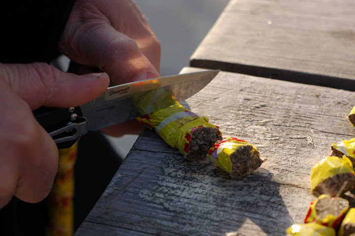

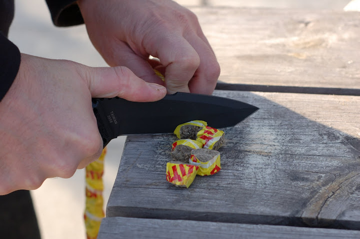

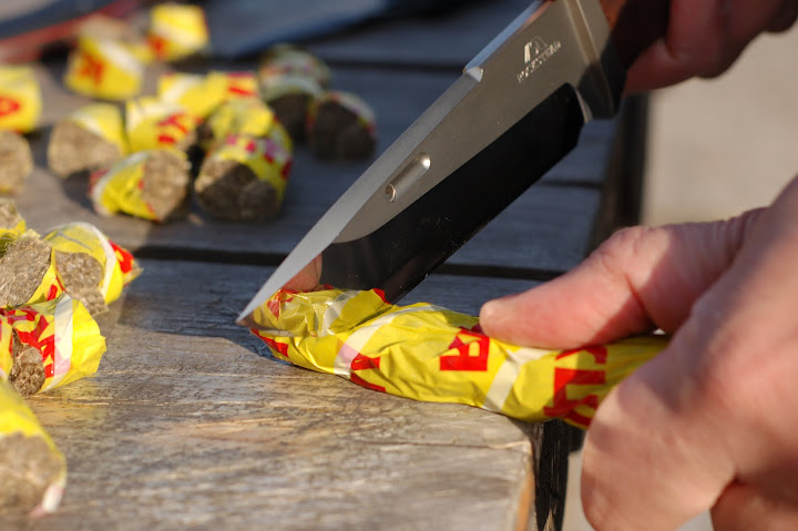

С таким запасом производителей, сталей и ценовым диапазоном мы подошли к упражнению. Состояние клинков - не переточенные, правились на керамике Триангла и заводская заточка.
 Хозяин Рокстеда любезно предоставил нам свой нож порезать канат. Хочу заметить цель не ставилась узнать максимальное кол-во резов сделанные каждым ножом и глубокого анализа реза и специфики каждого ножа, просто было интересно как наши ножи отнесутся к этой затее да и состояние тестирующих после 1 апреля было жутко опохмельным, в следствии чего нного кол-ва фото реза нет, так как мне приходилось самому резать, а не снимать.
 Канат был пеньковым 20 мм толщиной и обмотан скотчем чтоб отчасти усложнить задание ( необходимо справиться с скотчем, а затем канат и опять скотч) и сберечь обружающую среду от массы мусора.
Рокстед оставили на закуску.
Первым пошел  Kabar Fin Tanto , фиксированный клинок с нормальным плечом и хватом для силового реза. Нож резал, резальщик пыхтел -  сделали резов 6 легко, а еще 4 с протяжкой, чтоб отрезать скотч приходилось ерзать.
Второй пошел  SOG FatCat , большой режик с легкостью хрумкал канат и скотч, аж удивил,  сделав 15 резов одобрительно отложили в сторонку.
Третий пошел  Fallkniven F1 "Pilot Survival"  - видимо из за линзевидной заточки и толщины клинка я замучался на 5 резах, хотя перед этим резал им большую семгу 1й рез до хребта 2м перерезав хребет уперся в доску (на рыбке он мне понравился).
Четвертый был Cold Steel Master Tanto - вообще не порадовал резом, пришлось пилять с остервенением.
Складни пробовали на тянущий рез.
Пятым Cold Steel Caledonian Edge резал так себе ... да и вобще  VG-1 San Mai III как то странно себя показала, довольно мыльный рез.
Шестым, седьмым и восьмым пошли  Fox Combative EDGE M1 ,  Bantay,  Havoc  - очень понравилась работа с этими ножами и сталью клинка  N690Co . Продуманный дизайн, удобные выступы на обухе для большого пальца, что обеспечивает отличный контроль ножа при силовом резе и ни каких загибов РК после 15 резов, бумагу кромсает как и до реза.
Девятым и полным разочарованием стал  Banchmade 890 Torrent принципиально отказался резать даже скотч.
Попытка через время.
Десятой в бой пошла  Spyderco military titanium резвая акулка покрамсала канат довольно легко и приятно.
Одинадцатый и важный был  Boker Turbine - Материал клинка  X-15 T.N.- но как то не очень ему понравился канат, а наши силы уже были на исходе.
 Al Mar Sere 2000  - достойно порезала хотя без интузиазма.
 Boker Rhino - красивый но все таки  продуктово - овощной ножичек.
 Banchmade 13220 LFK  - из за большого размера и плеча резал довольно приятно но не долго.
 Kershaw Junkyard Dog II 1725CB - мыльненько и напряжненько отбыл не долгую резательную повинность.
Ну и на конец  с уставшими руками и больной головой мы подошли к десерту "канаторежец вульгарис полочнис" Rockstead JIN-S . Хорошо что мы оставили его последним, иначе после его реза интереса пытать другие ножи уже бы не осталось.
И так первый рез, кусочек каната отлетел как  будто это была морковка, заним 2-3-4 и т.д. замечу во всей массе ножей которые принимали участие необходимо было сделать дополнительнительную протяжку, чтоб отрезать скотч и перейти к следующему резу. Рокстед с легкостью даже в уставшей руке кромсал кромсал и кромсал сделав резов 50 мы удовлетворили свое любопытство, а хозяин потешил свое самолюбие.
Спасибо ему большое!
