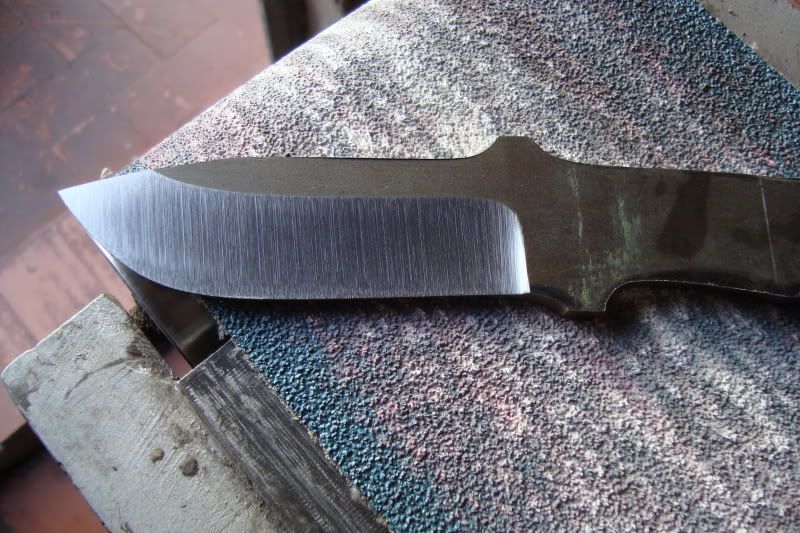

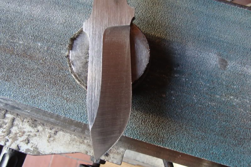

Циркач,нерозумію що ти цим хочеш сказати?хіба не видно що заготовку тримає магніт?

Навіщо малий ролік,я це роблю кругом діаметром в 250мм,і не тільки я,так робив покійний Ловелес ,так робить Джонсон і  всі його послідовники.
Хлопці які мають книжки,і відео не дадуть збрехати.
