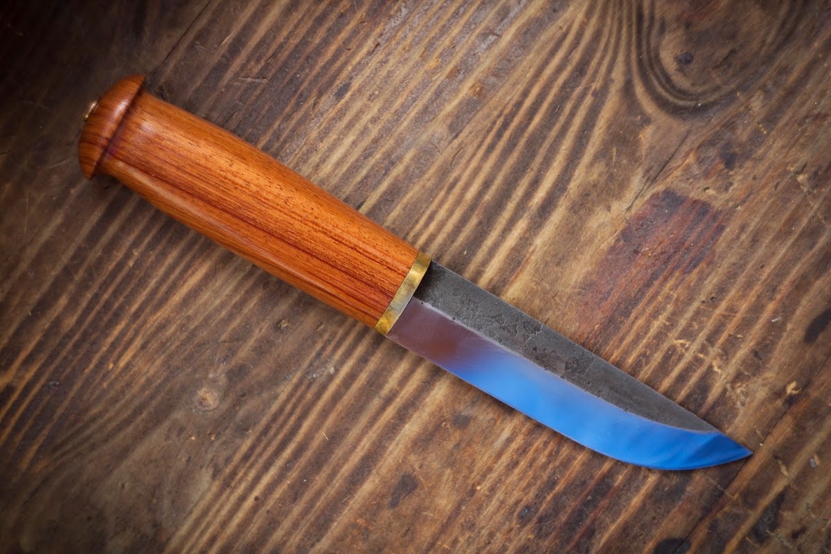

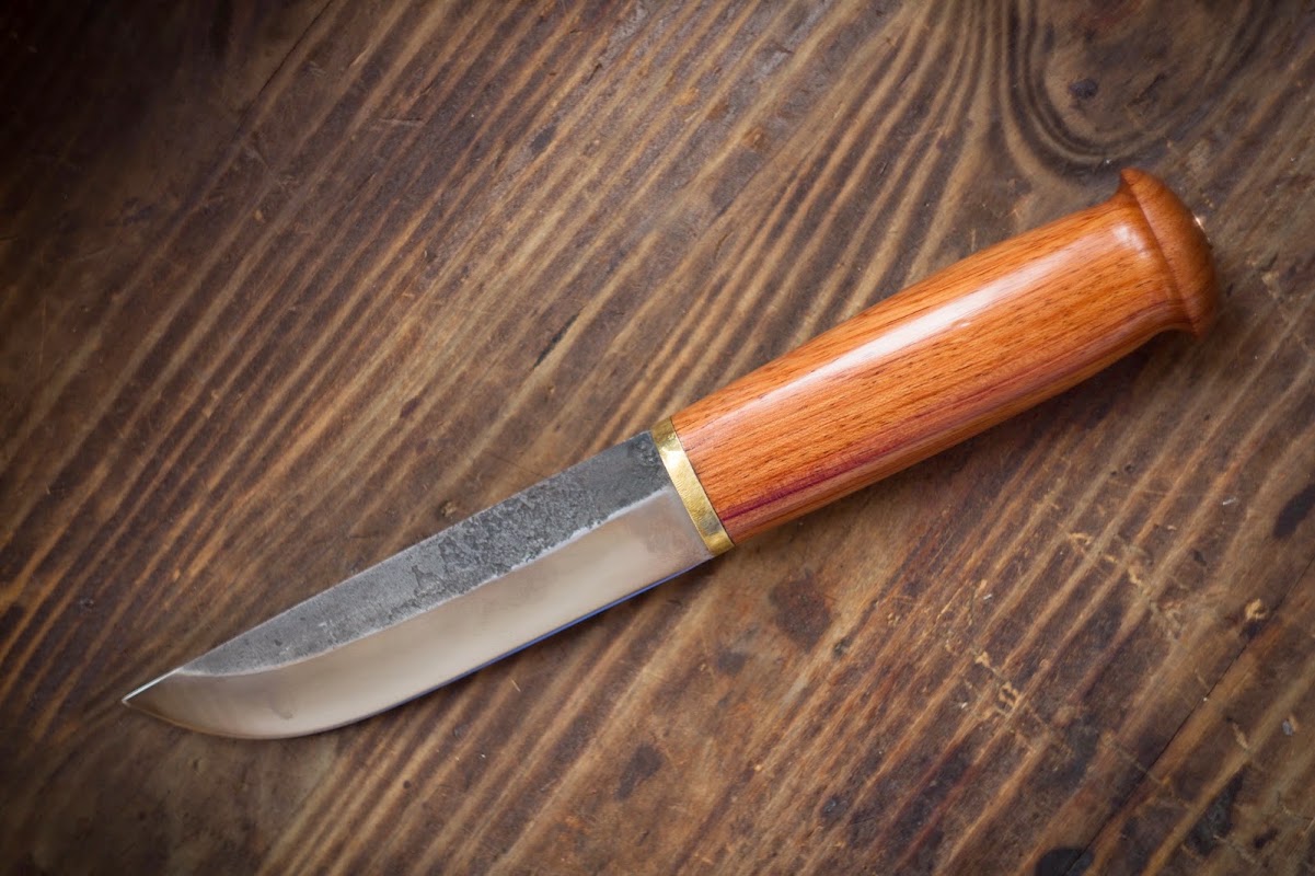

Всем доброго времени суток, дорогие форумчане  {tnx}.
Закончил работу над очередным "творением". Первый нож такого типа, первые ножны финского типа.
Заготовка на клинок была любезно подарена ув. Космосом, за что ему отдельное спасибо  =). Сталь У12Б с зонной закалкой. Бережно мною отслесарена. Получился клиночек 126х30х4.
Рукоять из бубинги и бронзы. собран на эпоксидку и стяжку (не совсем в традицмонном стиле, но так уж получилось)
Думаю можно перейти и к самим фото.
Альбом. И небольшое видео по нему Презентация
Дооформил.

« Reply #1 : 14 Квітня 2014, 22:10:53 »
при всём уважении-снять "грибок" под Томми... и будет  {_11}
Re: "Бонусный" финского типа
« Reply #2 : 14 Квітня 2014, 22:11:24 »
понравився ніж ,ножни, фото і фотохостинг  {_11}
« Reply #3 : 14 Квітня 2014, 22:23:25 »
Отличная работа и фото супер!  {_11}
« Reply #4 : 14 Квітня 2014, 22:40:07 »

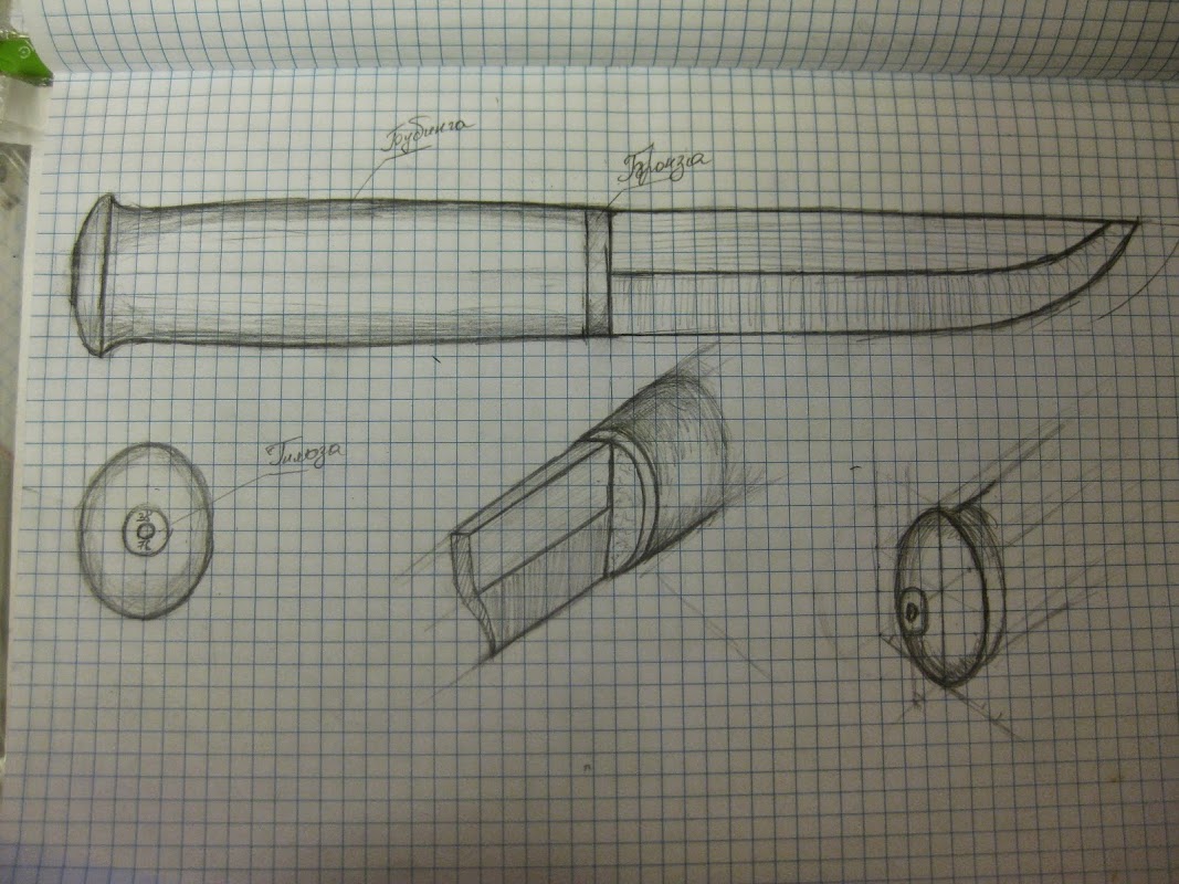

Качественная сборка, просто отличная. Ножны и клин супер. Дерево классно смотрится. Классная презентация и фото шикарные. Особенно понравилась работа с цветным эскизом. Из "табуреток" - немного "стамесочная" рукоять, для резца подошла бы лучше, чем для ножа, хороший упор =)
« Reply #6 : 25 Липня 2014, 10:41:51 »
Формы интересные. Но навершие в верхней части может мешать. ИМХО)

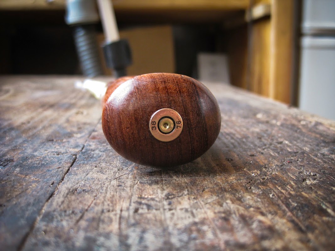

« Reply #8 : 25 Липня 2014, 12:40:37 »
Грибок на руків'ї та ширина леза (та і взагалі ножа) наводять, скоріше, на саамські мотиви, аніж на фінські (всеж, фінки більш....витончені, вужчі) {23}
....що аж ніяк не применшує якості роботи {_11}
з.і. а от гільза в "дупі" якось нє {kh}
« Reply #9 : 25 Липня 2014, 13:10:19 »
все красиво, но для удобно снял бы грибок полностью с верха рукояти и по убывающей до низу, имхо конечно

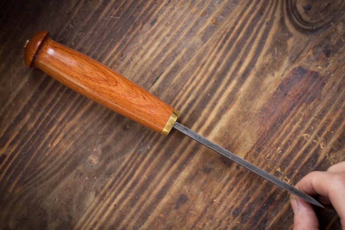

« Reply #10 : 25 Липня 2014, 13:27:39 »
Что хотелось сказать отметили выше, от себя - нравится сочетание кованинки с полировкой на клинке, сам недавно закончил тесачек для друга с такой слесаркой клина - результат понравился. Единственное - хочется фото больстер-клин, подгонка на V образном хвостовике для меня...вобщем загоняет в тупик(ну и судить о качестве зборки можно будет в полной мере).  =)
« Reply #11 : 25 Липня 2014, 14:40:40 »
Хороший и добротный нож получился. Видны "муки творчества" при изготовлении и тиснении ножен :). Не обдумывали вариант с более плавными радиусами выхода на грибок? (во загнул!)
« Reply #14 : 26 Липня 2014, 00:09:24 »
Ну, там у меня не совсем полировка, просто мелкие камни, даже без пасты.  {_09}
Фото к сожалению нет такого. Зато есть видео-обзор где немного видны эти моменты ВИДЕО 1 и видео самой сборки ( в кратце - просто напильником (лобзиком ювелирным) выпиливаю с запасом на подгонку отверстие ну и дальше всё ка обычно, подтачиваем, насаживаем и т.д. ВИДЕО 2
По остальному - спасибо, друзья. ЗА грибочек - учту. Сейчас человек уже этим ножом работает. Пока не жаловался =))

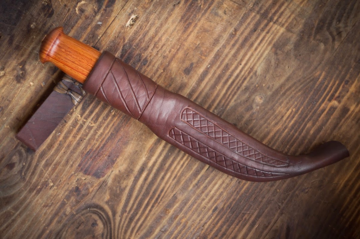

« Reply #19 : 03 Серпня 2014, 16:40:48 »
Сборка ножа понравилась. По геометрии клинка, для У12Б скандинавская геометрия с ее подводами - не очень оправданная затея. Ножны не понравились, лучше бы обойтись без тиснения вовсе, "хобот" вообще отвергает...
