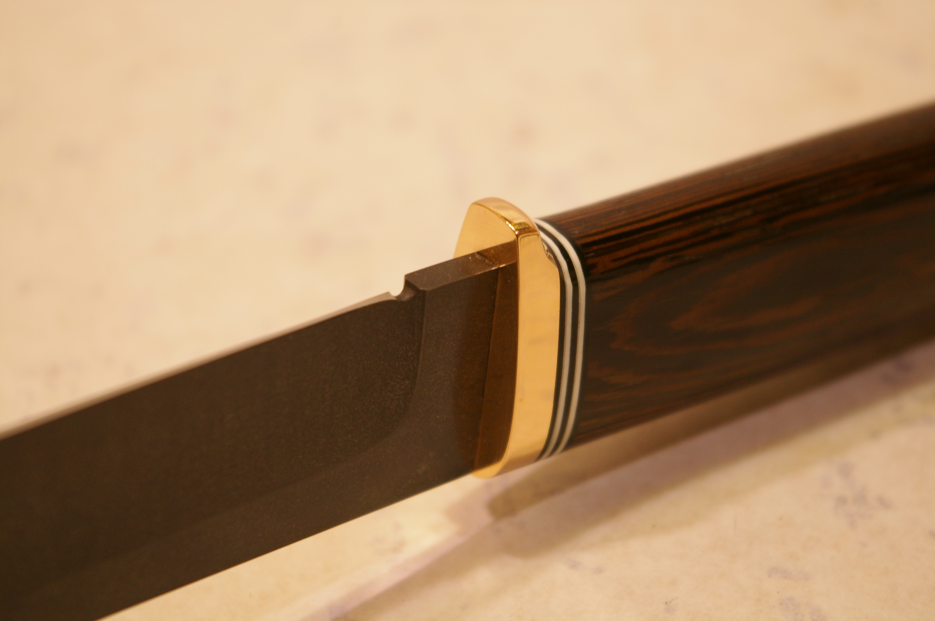

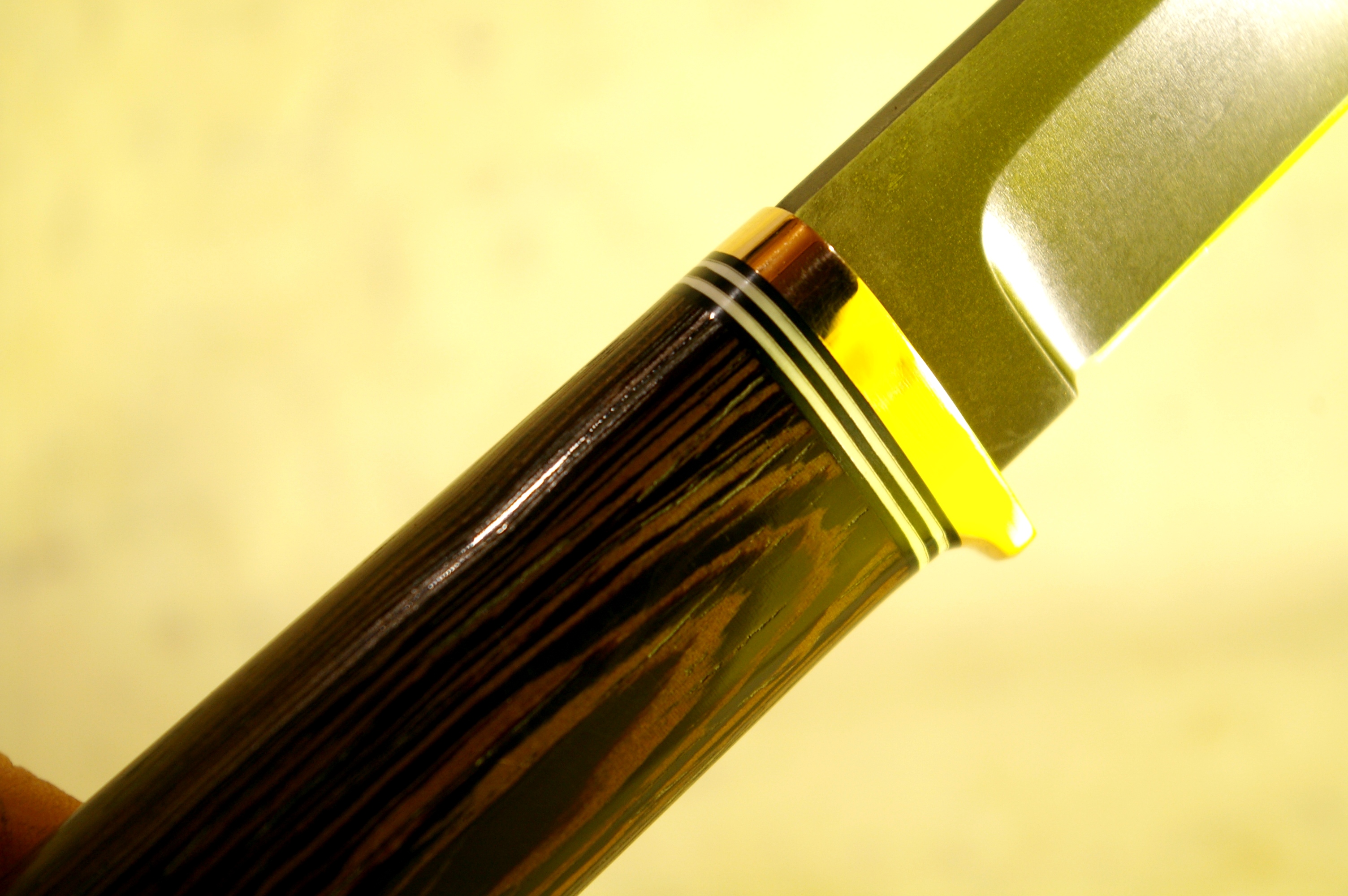

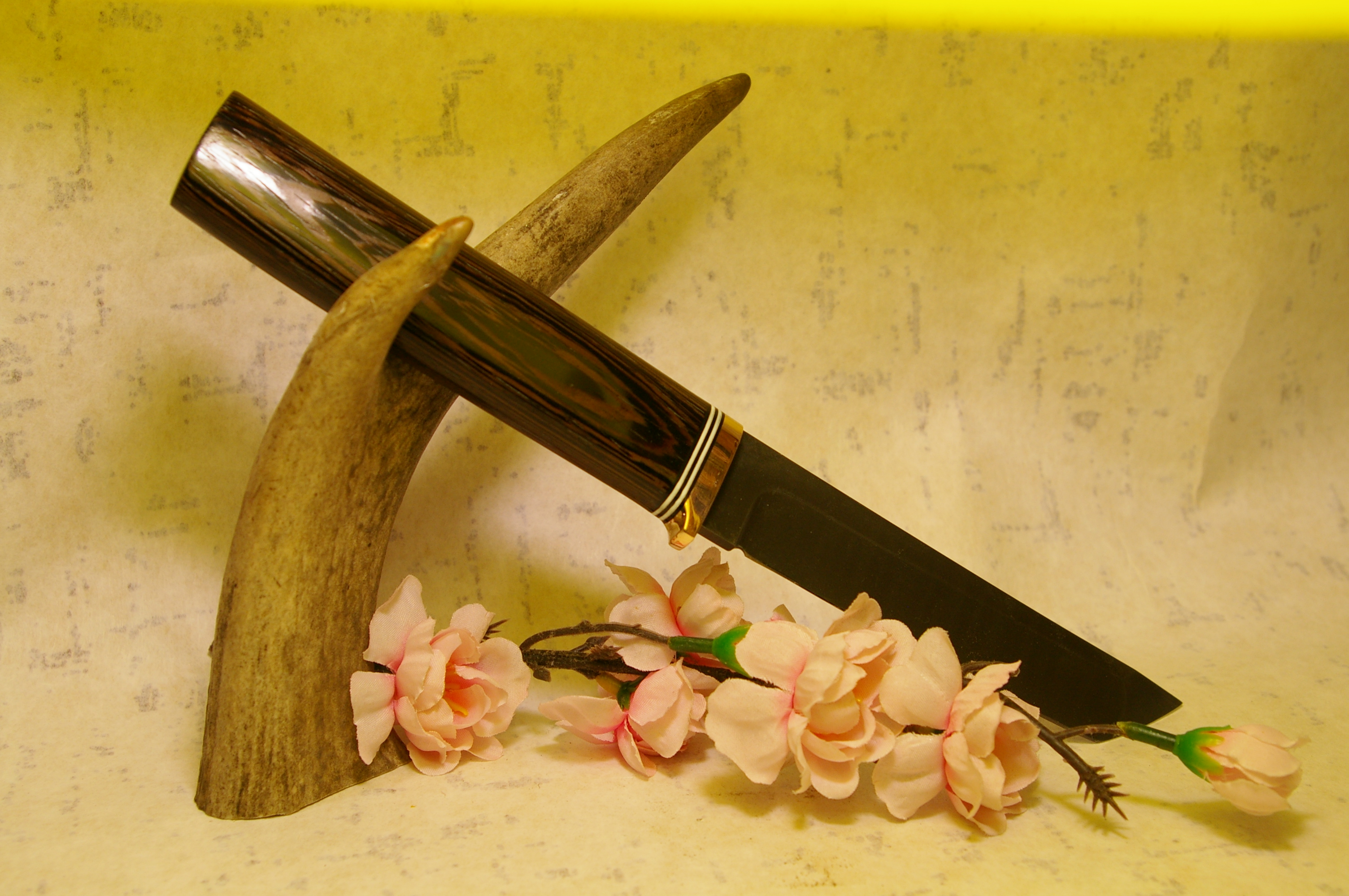

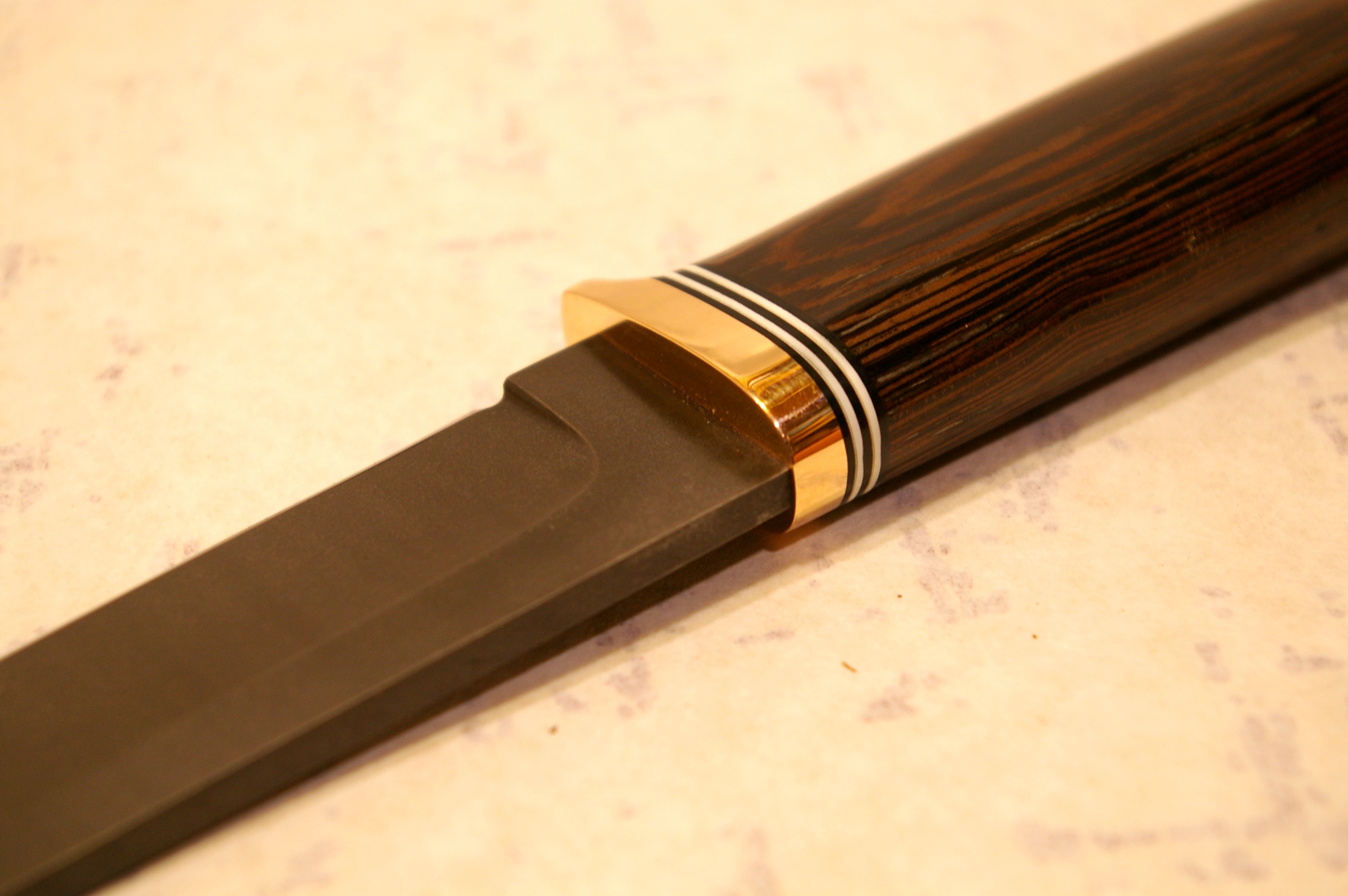

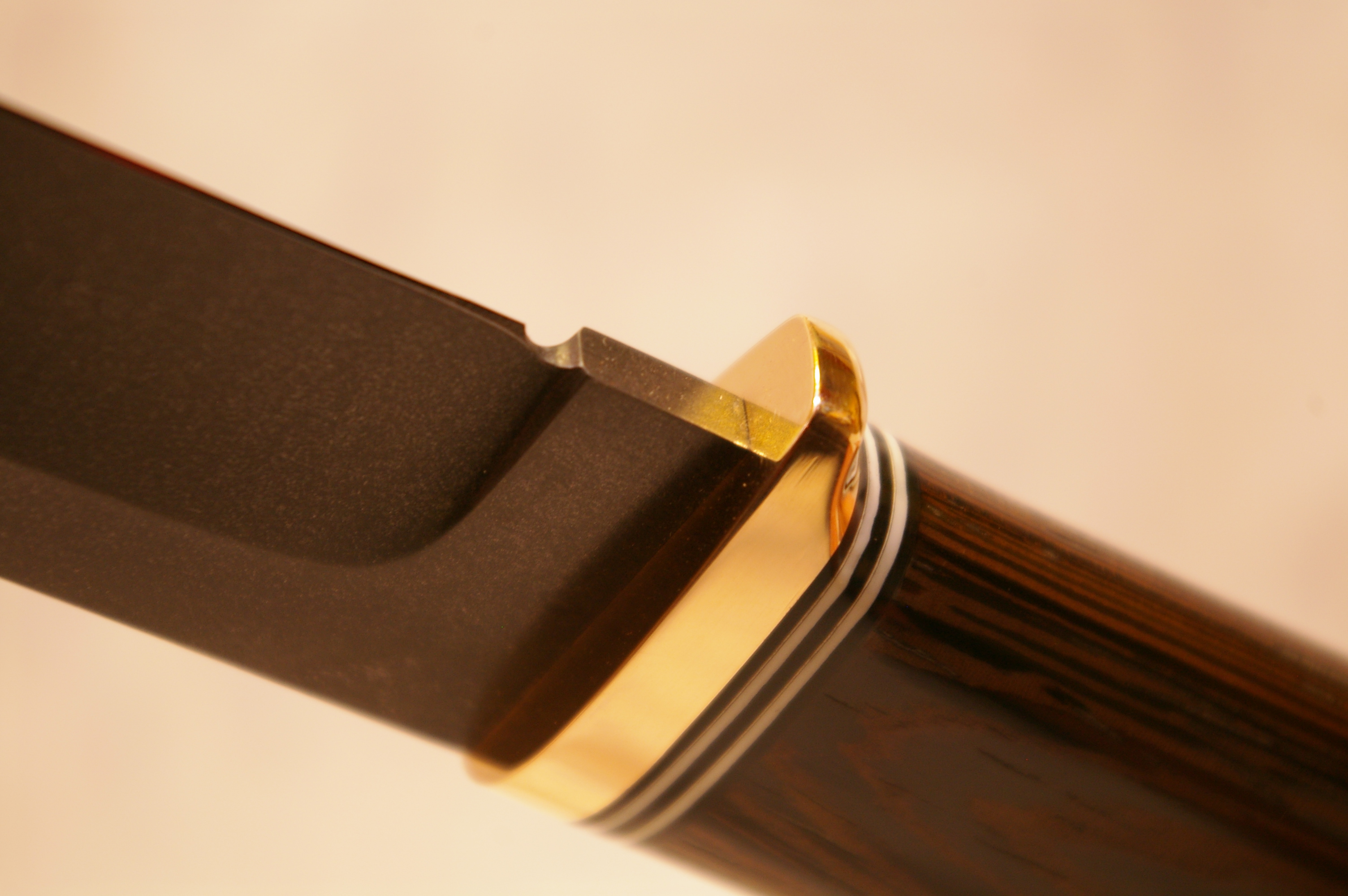

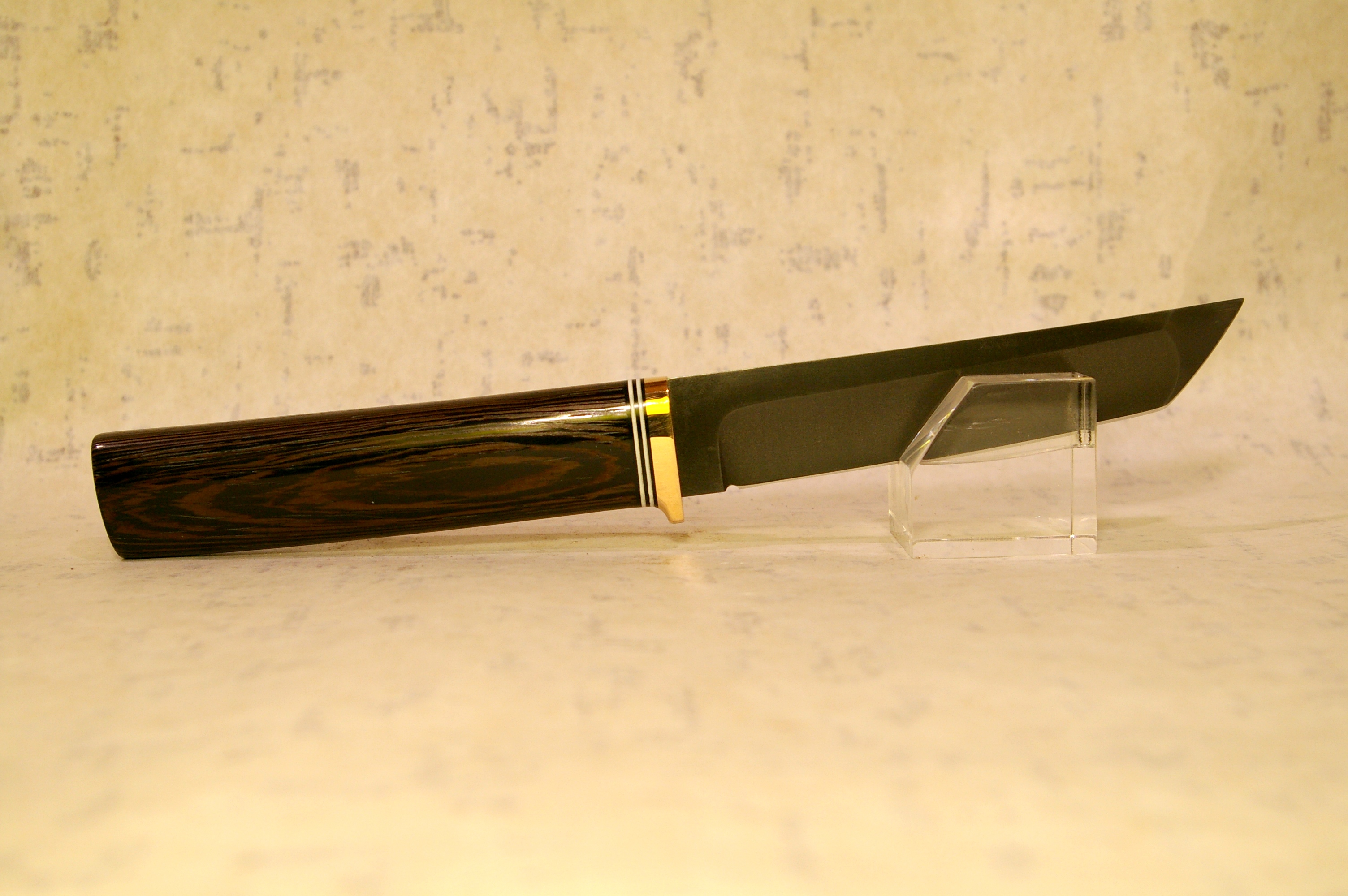

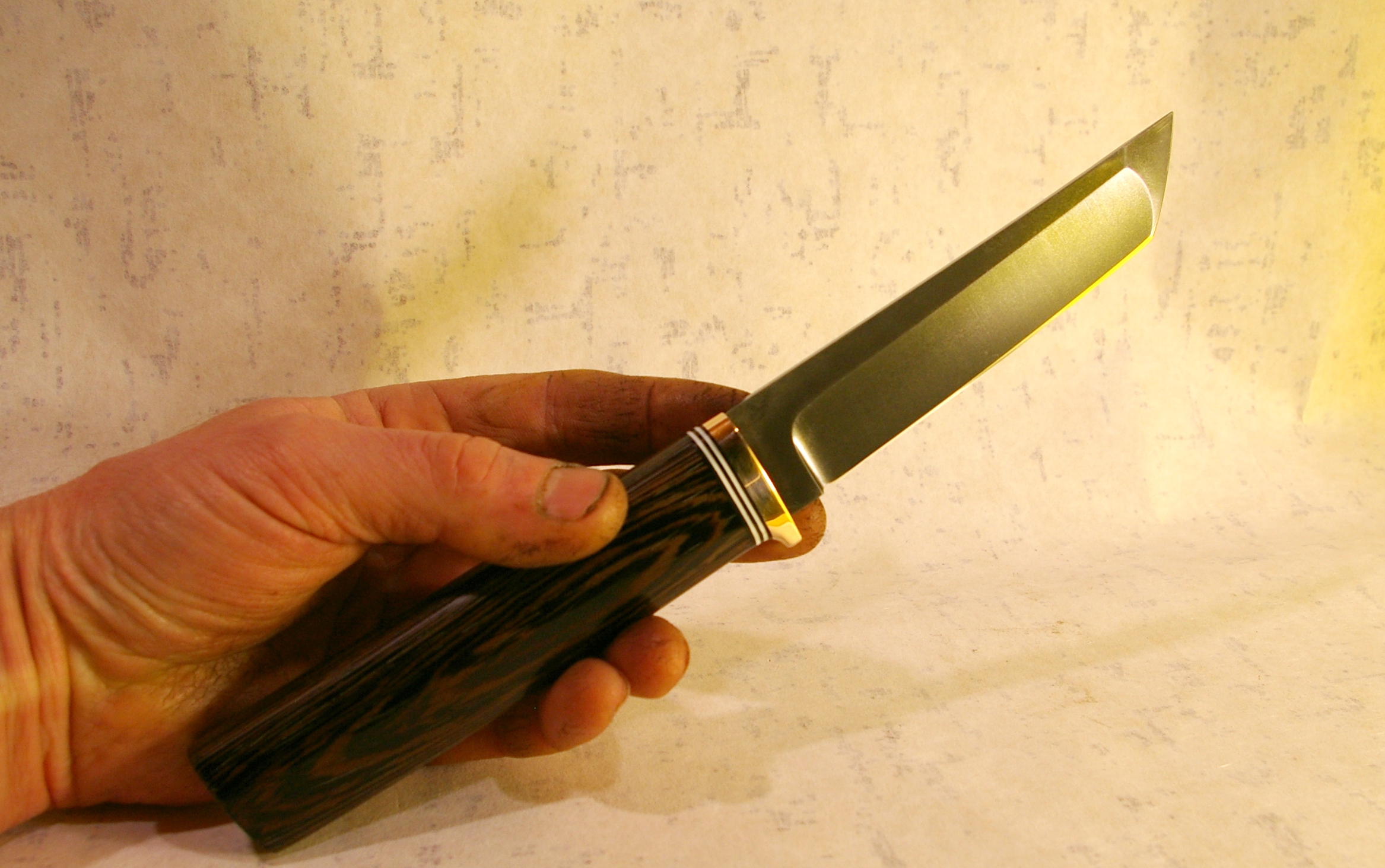

Сделал еще одного. Клинок Х12МФ, 125х28х4мм. Термичка Володи Ляшко. Спуски вогнутые, сведение 0.3мм. заточен в 30 град. На острие слегка выпуклая линза сведенная в ноль и при заточке сделан легкий подвод. Хвостовик на две трети рукояти. Рукоять дуб венге 120мм. Больстер бронза, проставки черная фибра и белый пластик. Упор в рамках законодательства. Ножны еще не пошил, кожа кончилась, ну и пожалуй пару тройку раз еще данишем поры позакрываю, за что и не люблю дуб. Хочу отметить, что мне начинает нравится такая геометрия клинка, вогнутые спуски обеспечивают нормальный рез, позволяют сохранять тонкое сведение при последующих заточках, а стамеска на конце позволяет довольно успешно ковыряться без боязни сломать нож. Этим ножом я ради интереса за считанные минуты продолбал скворечник в сосновой доске толщиной 35мм. А еще оказывается этим кончиком класно карандаши точить {))}

 {_11},а вторая половинка где?

Удачная работа  {_11}
/Каким диаметром абразива делали спуски?/

понравился
для аутентичности стоило сверху упор оставить типа гарда, симметрично как внизу
Ну, тут скорей по мотивам, чтоб вторая половинка была нужно было-бы клиночек уже рукояти делать.
Re: Тантик
« Reply #7 : 13 Листопада 2014, 22:41:05 »
Контактное колесо диаметром 200мм.

Отличный тантик. Все аккуратненько чистенько.  {_11}
Напрягли две белые проставочки, ИМХО нужно "золото",  в тему с больстером, а так они ни туда , ни сюда.
Наоборот захотелось как-то освежить, подчеркнуть темную рукоять, в общем поставил сознательно. А по поводу размера фото, воспользовался другим хостингом а фото предварительно не уменьшил, ну и... {sm}
