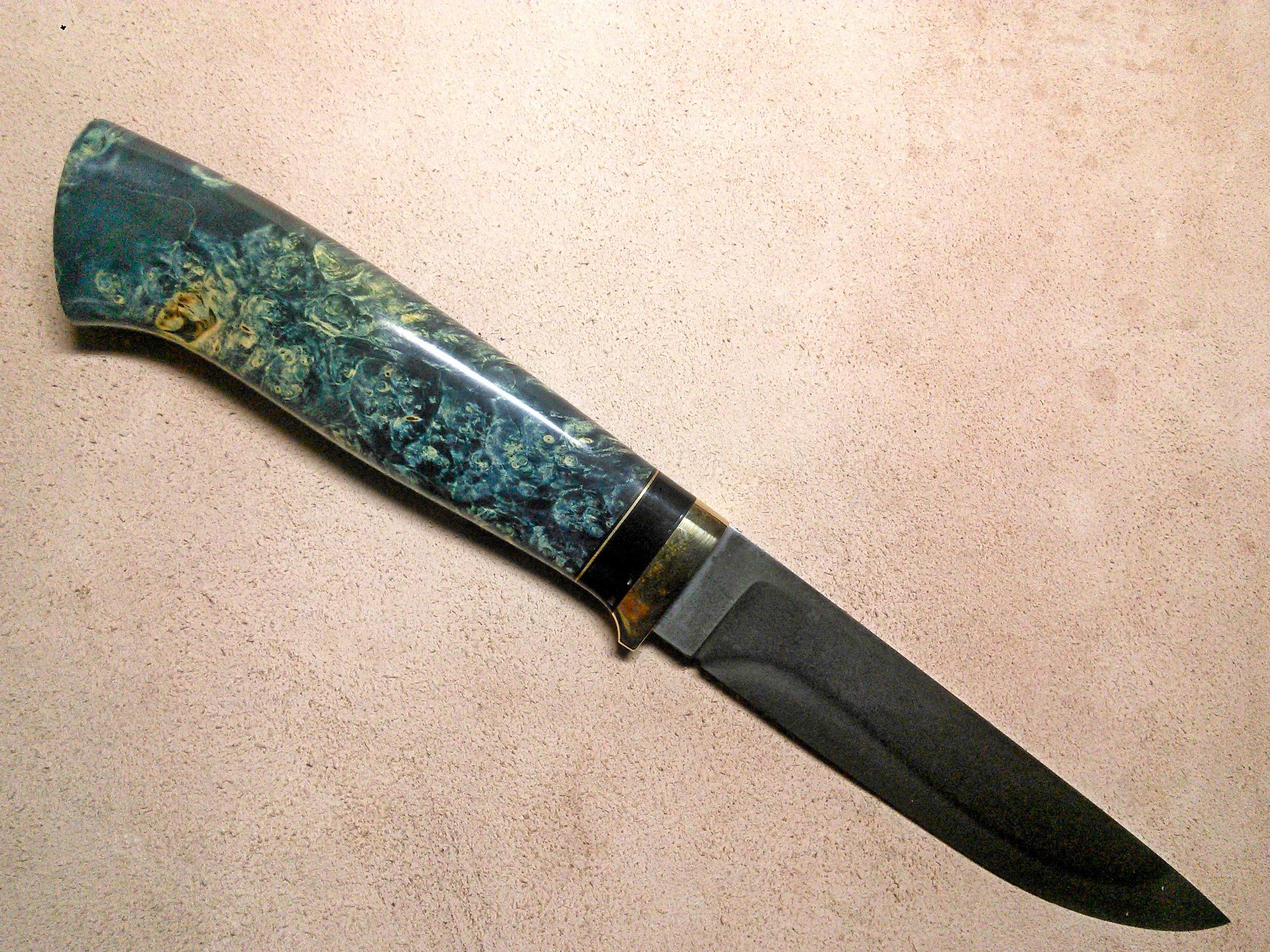

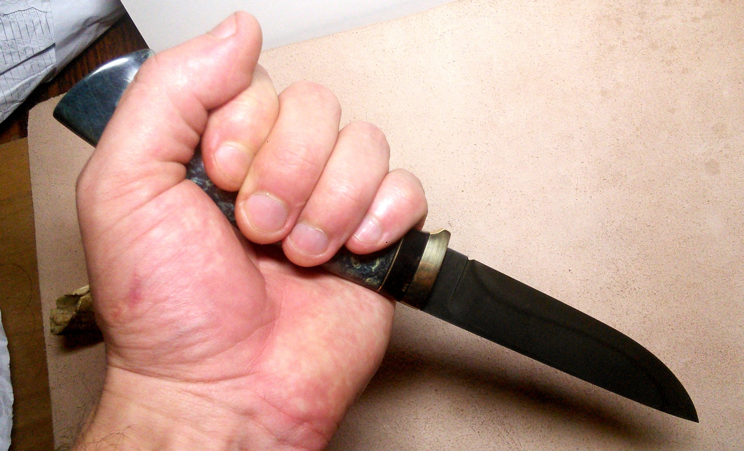

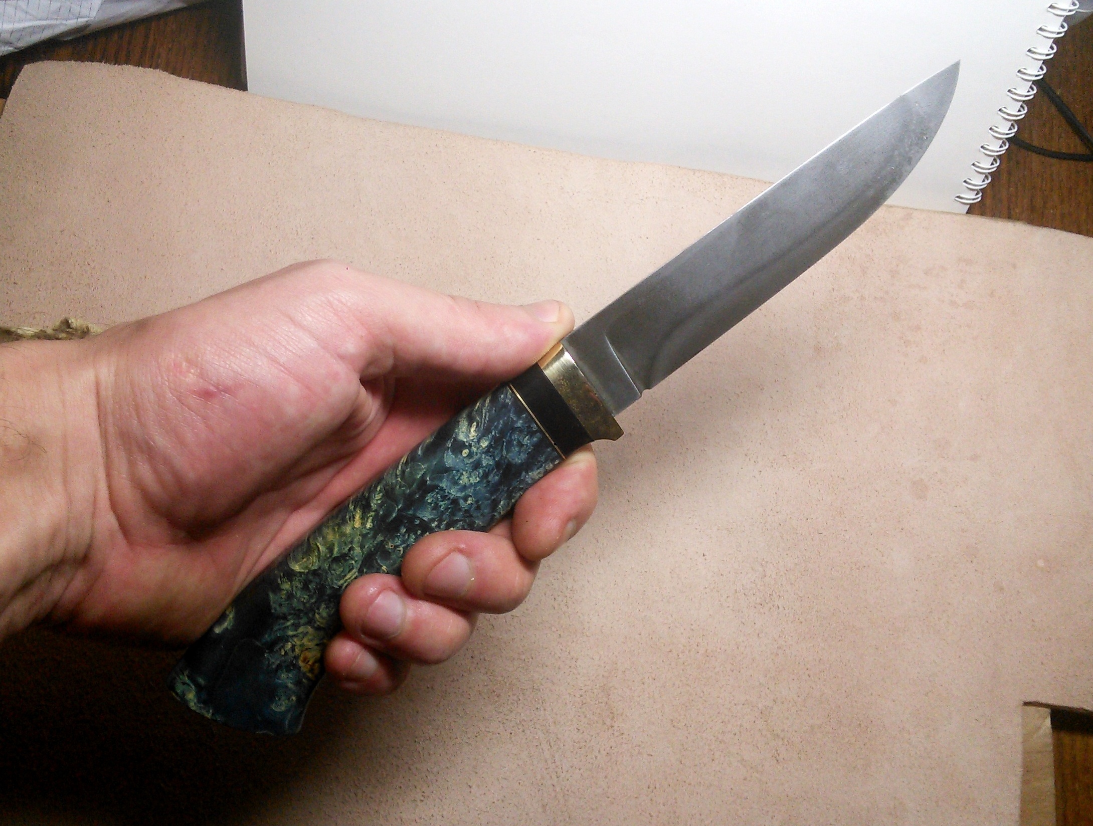

Приветствую уважаемое сообщество, интересующиеся, Сенсеи и просто заглянувшые  =)
В перерывах от работы, неспешно и для души, родился вот такой ножик.
ТТХи:
Длинна всего: 257мм, из них клинок 124мм. Ширина клинка 24 мм, толщина 4,5 (размеры мерял с эскиза, не успел с ножа  {_09})
Клинок: ШХ15 от igor.cononov  =). Необычно длинный  :). Зонная закалка, травление в ХЖ.
Рукоять: Бронза (или латунь  {_09}, от кругляка отпилил  {sm}), фибра, рог буйвола от Деда Мороза  {tnx}  =), кап клена, компот морилок от Dimec   =)
Финиш: Даниш, карнаубка.
Ножен нет  {mem}, по той простой причине, что как только я закончил нож - его попросили на "оглядини", а попросивший работает с кожей (сумки там, ремни, шарит, одним словом), и скорее всего, домик ему сделает сам. А ножик ко мне может и не вернуться  :).
Фотки:
Фото в руке:
  Интим:

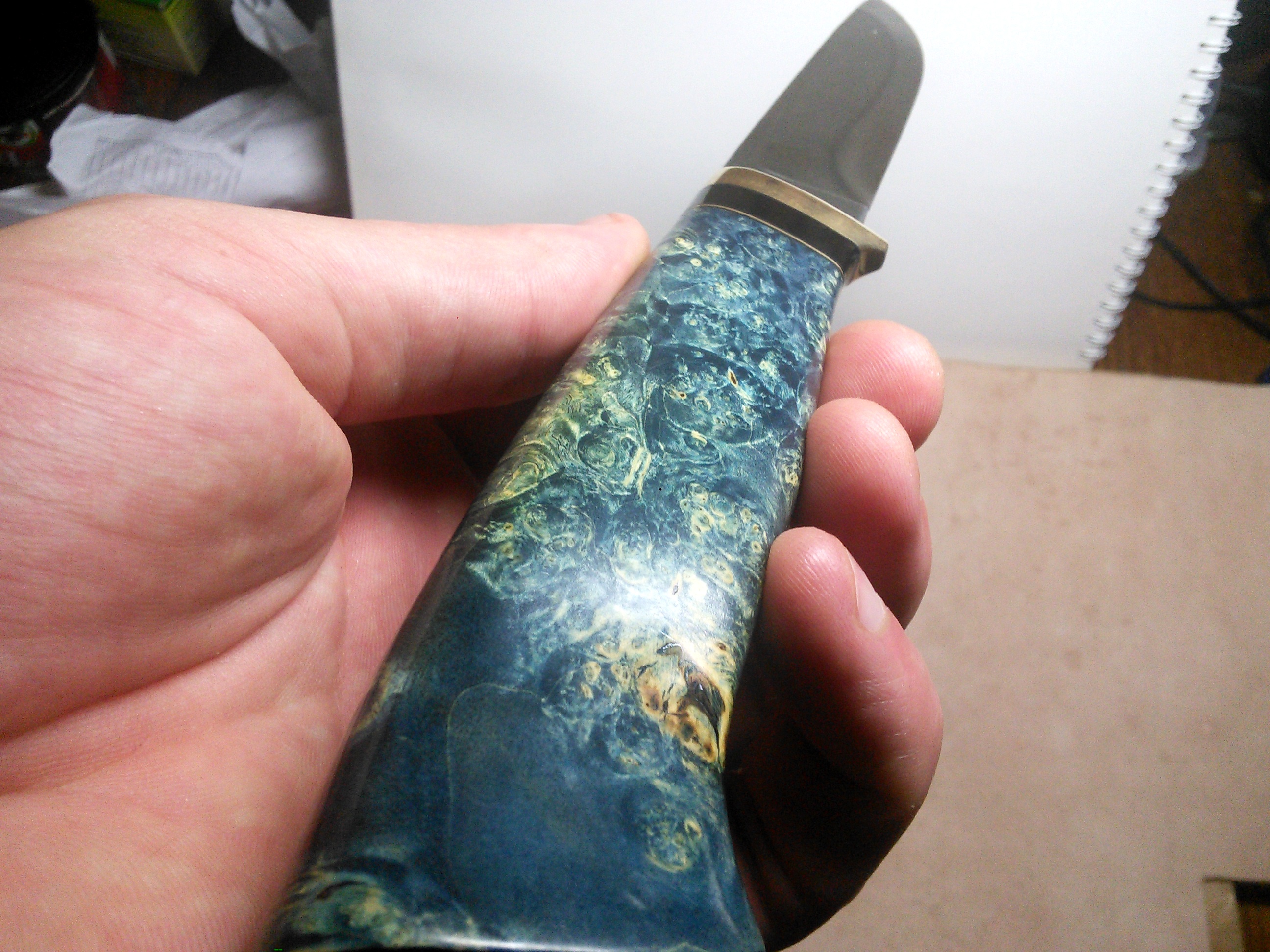

 И так, что-то со светом намудрил  {))}
За фотки простите, темные какие-то. При дневном свете не удалось сфоткать, та и вообще - эти сделал на ходу перед выходом. Понимаю, что это не подход к делу, но все-же...
 Жду табуретов  {tom}  {))}
 С уважением  =)

« Reply #1 : 18 Листопада 2014, 16:10:11 »

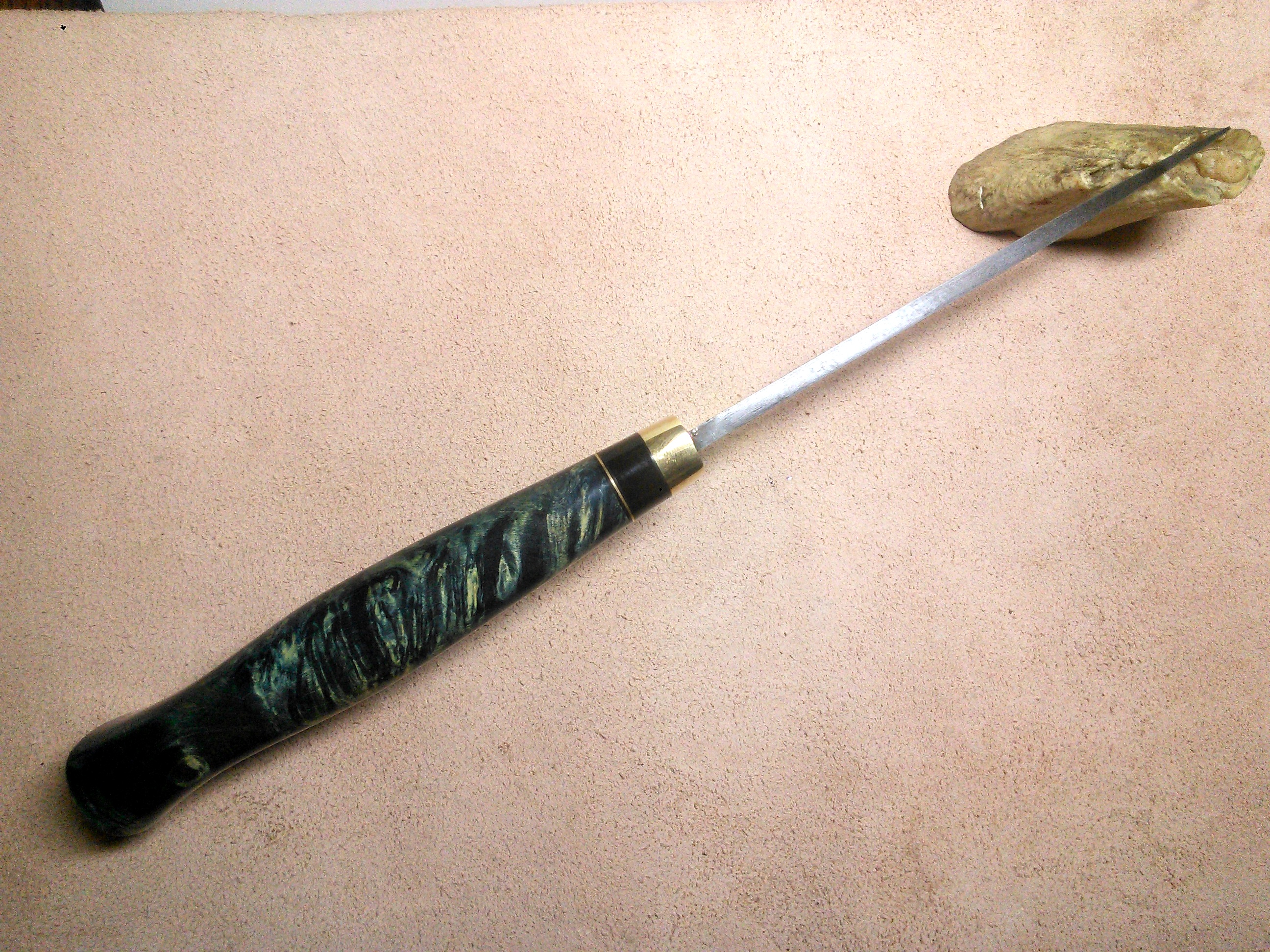

Симпатично получилось. А монтаж рукоятки на стяжку или просто всадной?
Re: Лазурный
« Reply #2 : 18 Листопада 2014, 16:16:15 »
Рукоять в ноже очень понравилась (форма, цвет)
Re: Лазурный
« Reply #3 : 18 Листопада 2014, 16:16:37 »
Робота гарна,все в тему!
Re: Лазурный
« Reply #4 : 18 Листопада 2014, 16:17:34 »
Монтаж всадной. Я не видел клинков от Игоря под стяжку  {sm}.

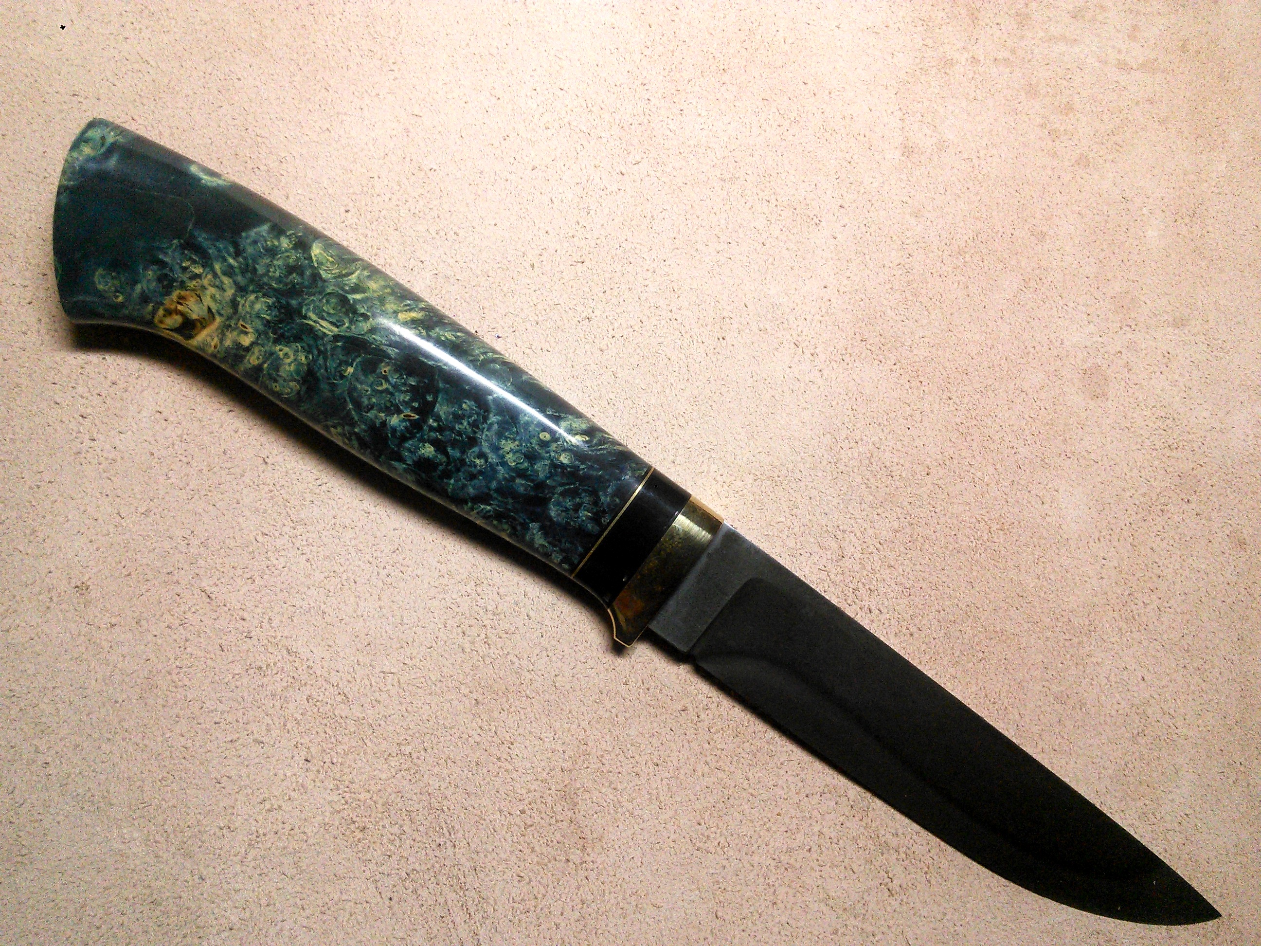

 Робота гарна мені подобається {_11} але щось на третьому фото незрозуміло чи то рог виступає чи така фотка {23} і чому немає клейма на ножі від Ігоря Кононова {_17}

« Reply #7 : 18 Листопада 2014, 18:03:28 »

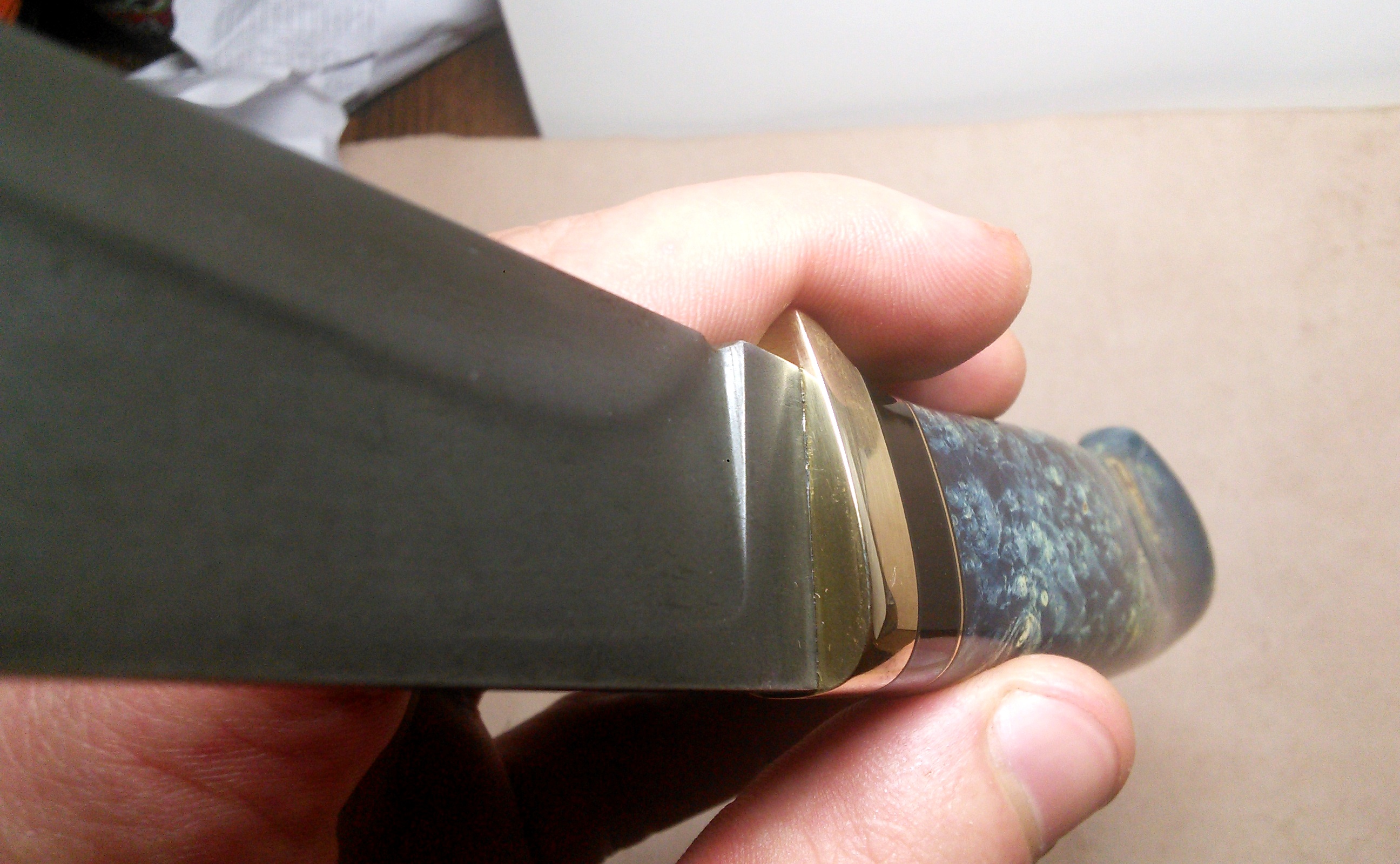

Формы  {_11},а вот что на больстере не совсем понятно,то ли раковины,то ли пятна,то ли недошлифован ((

« Reply #8 : 18 Листопада 2014, 18:07:33 »
Рог не выступает, я бы такого не допустил  :) Свет от одного источника, поэтому так бликануло  {y}
А клин без клейма? Та из ранних работ Игоря, тогда клеймо он не ставил  {sm}
  Спасибо за отзывы  (__3)
З.Ы. Больстер тоже полирован - там не пятна, там отражения всего, чего попало  {))}

Гарний!

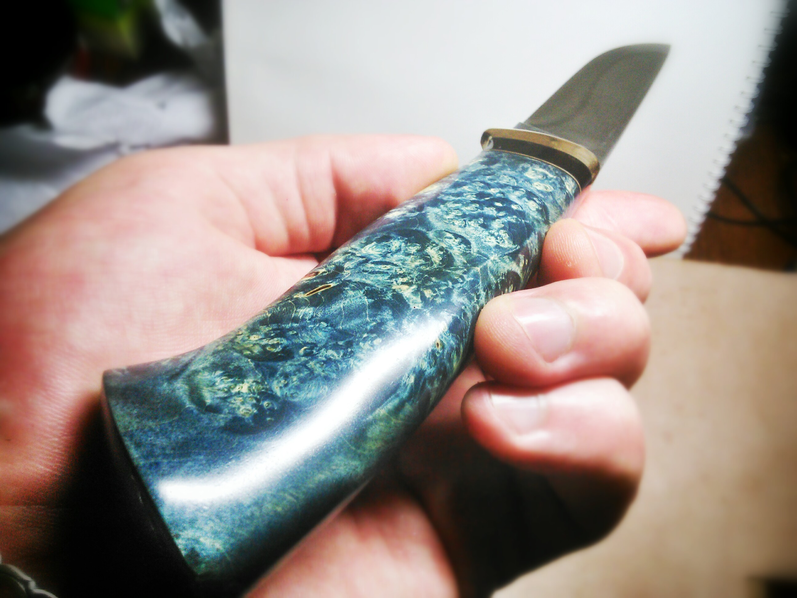

Трохи занизько зповзла талія, і не дуже видно перпендикулярність тильника до клинка (але то проблема з фото, скоріш за все...) зате дерев'яха- бомба -  я спочатку подумав, що то стабілізяха!
Re: Лазурный
« Reply #12 : 19 Листопада 2014, 09:00:55 »
Є таке  {y}, центр низу хвостовика від осі клинка десь на 1 - 1.5мм вправо, якщо в хвіст дивитись  (_23). Але то вже я сам на фото побачив, виправляти було запізно. А в руках не те що не видно, а навіть якщо крутити і вертіти з усіх сторін, то не побачив  {sm}.
 А про талію не зрозумів, може, жабку  {_09}, на майбутнє  (__3)
а зачем тогда руки ...
А руки-то вот они  {))}. Не ставил целью сделать именно под стяжку. Имел ввиду - если б изначально клин был под стяжку, то резьбу я б не обрезал (или нарезал бы сам), делал бы как есть. А тут был хвостовик с приличной длинной/толщиной  {y}.
С ув  =)

« Reply #14 : 19 Листопада 2014, 09:27:32 »
Жабити нема що, спробую словами. Саме товсте місце руків'я мало б бути посередині руків'я, в даному ножі воно знаходится  ближче до тильника, приблизно на 1/5 довжини руків'я.

« Reply #15 : 19 Листопада 2014, 09:41:31 »
А подробнее про "компот" можно? (_3)
Offline ura_lvov
  • Повідомлень: 1156
    • Каталог мебели
Re: Лазурный
« Reply #16 : 19 Листопада 2014, 09:49:09 »
красивая работа  =)
Re: Лазурный
« Reply #17 : 19 Листопада 2014, 10:44:57 »
Нужно   {con}. Морилка от Dimec на водной основе. Взял разные цвета. Конкретно тут участвовал чуть-чуть черного и синий. Зеленцу и саму "лазурь" дал даниш. Между нанесениями прошлифовывал рукоять наждачками по степени уменьшения зерна и разбавляя краску. Шире и понятнее расписано в ЭТОЙ теме. Процесс трудоемок, и, несомненно, творческий. Взял дощечку капа, и на разных его кусочках попробовал разные цвета. Смешивая их в разных пропорциях и в разной последовательности можно добиться невероятных оттенков  {y}. Эта краска не забивает перламутр древесины, но проводить эксперименты нужно, бо может выйти кака  {))}

« Reply #18 : 21 Листопада 2014, 05:35:05 »
Бронза, фибра, рог буйвола
Формы контура - очень хороши. Хотел было просто похлопать в ладоши...
Но {z} вот с 3D рукояти, подгонкой к больстеру и финишем клинка не так всё сладко.  :(
И фибра... Как минимум 2 из 3 (обрамление рога) - лишние совершенно. А то и вообще можно было не ставить.
И над фото нужно работать!
Буквально "в 2 клика" проявляется из тени граница брюшка и фото "худеет" с 2.34 до 0.9 Mb...
Хотя логичнее тени убирать не в редакторе, а освещением. Достаточно ведь листа бумаги!

Re: Лазурный
« Reply #19 : 21 Листопада 2014, 08:31:05 »
Другой бы спорил, а я не буду  {con}.
Финиш клинка родной от Игоря, только вот карнауба после травления дает такой эффект  {sm}, я еще не придумал как с этим боротся  :)
По поводу фотохостингов - с радостью бы пользовался Гугл+, но на работе прокси его (как и ряд других) не пропускает, выбрал из списка в соответствующей теме с относительно легким созданием ссылок и превью  :)
 Спасибо за отзыв  =)
