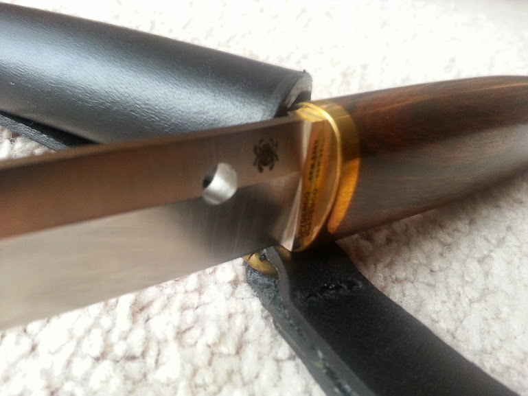

Ну от, появилися дві невеликі дирочки в мене ... одна в сімейному бюджеті, а друга в ножику .. спайдирка .. ну тобто Спайдерко Пуукко  :-)
Давно за ним заглядаюся, але "прайс" постійно "витвережував" .. ну але коли він появився в ціні яка переступила мій  "больовий поріг" -  взяв. І добре зробив . Таке враження що продавець або теж був нетверезий або про такі штуки як ебей чи амазон він ні слухом ні духом. :-):  Подобається "цацка" словами не передати, хоча ніби і проста до неможливого . Але от є таке, прості речі коли вони зроблені гармонійно , коли всі лінії довершені - річ наближається до досконалості. Все таки дизайн для Спайдерко розробляв  скандинавський найфмейкер ( knifemaker ) Pekka Tuominen.
Правда, цей ніж ,  як основний ніж мисливця мабуть не підійде , так як з розмірами вони трішки "недоборщили" але є і плюс , сумніваюсь що з таким можна заробити проблеми з "органами" .
Сухі цифри -
Загальна довжина - 200 мм
Довжина леза - 84мм.
Довжина ріжучої кромки 82мм.
Товщина 5мм.
Вага 108 грам .
Матеріал клинка - s30v
Матеріал руківя - айронвуд (є ще варіант з мікартою)
Ножни шкіряні, на вільному підвісі.
 Завдяки ромбовидності клинка (або ж фальшлезу)  абсолютно не відчувається товщина 5 мм .
Саме руківя в перетині є не овальним, а каплеподібним - шикарна річ я вам скажу , в руці сидить як влите . Маніпуляції з ножом проводяться на повному розумінні .
Хвати не те що всі робляться, а можна і самому нові придумувати :-)  Різ спайдерківської тридцятки на висоті , на тому ж ютубі є багато тестів, можна подивитись . Не ніж а мрія ))
З недоліків хіба країна виробник - Тайвань, правда багато ліміток і робиться там але все таки за ту ціну.. Хоча до якості - жодних питань.
Ну і кілька "живих" фото з телефону.

Симпатичный нож, нравится . Хотя как по мне, то это все го лишь "реплика" финского ножа, притом не лишенная шарма. А посему вполне резонно сделать впоследствии микроподвод (который со временем перерастет в подвод ), дабы не точить по спускам S30V .
Кстати тайваньские Спаи самые качественные и имеют более менее правильную термичку клинков, нежели из американские и японские собратья,  так что платить есть за что.

Мікропідвід прийдеться робити 100%,  якщо вирішу зробити його робочим ножем  {dr} . Тому що "гризти" 2/3 клинка при заточці абсолютно не хочеться )) .

Руки б повідбивати тим, хто здогадався просверлити дірку рівно по ребру (_4) Ну нижче б, чи вище притулили, як хочеться.

Дірка - фірмовий знак Спая (де хочуть - там і ліплять  {))})
Мене більш засмутило інше - клин задраний відносно руків'я. Такі ножі роблять новачки....
На ноже, который на ковровом покрытии, тоже?

« Ответ #9 : 03 Январь 2015, 21:22:53 »
Не знаю, ибо не вижу фото целиком...
И какому фото верить - тоже не знаю
Кроме того - на твоих фото разные  ножи

« Ответ #11 : 03 Январь 2015, 21:42:12 »
- Целиком фото - вот
Ну так проведи все линии (это ты умеешь) - и увидишь, что клин задран. Не так, как на картинке с сайта, но все же есть...
Может быть это я такой привередливый, но лично мне глаз режет...

Мне твое мнение/взгляд было интересно. Я его услышал - спасибо  8-)
Просто, я на фото "от spyderco" тоже наблюдаю задраность и мне это не нравится, но на фото ТС такого криминала не наблюдаю, сам ножичек мне нравится. Кст, еще с тех пор, когда в сети только его фото появились, еще до выпуска.

По моєму задраності нема.. ну принаймі не в того що в мене . Це все гра тіней, дизайну і фотографа  :D  Завтра спробую сфоткати з штатива ..

Не витримав , перефоткав . Знову не дуже, бо темнувато, але краще як попередні  :)
Фото мають бути клікабельні . Як і казав все залежить від кута ..

« Ответ #16 : 04 Январь 2015, 00:49:12 »
по впечатлениям-неоднозначный нож, странная рукоять, но ухватистая и крупная ,  я такой вертел -крутил, снизу за больстером провал, дальше пузико висит, вроде как кто то пытался разнести симметрию, но не очень удачно вышло, огромные ступеньки снизу и сверху клинок-рукоять, ну и спаевская дырка мне всегда не очень нравилась, но это...имхо
и как для такого ножа от дизайна такого мастера, ножны просто убогие и из дешевой кожи. {_09}
но это все просто личные размышления
хотя в руке очень приятный ножик, но нужен сразу микроподвод, я строгал буковую палочку, он  сразу ушел в замины.

Провалу за больстером не бачу  {no}
Животик трохи є - але можливо через це і така зручна рукоятка . {dr}
Сходинки є, але не такі вони вже величезні і абсолютно не "напрягають"  {23}
Дирку запаяєм  {))}
Ножни згоден.. , шкіра мяка - але ніж утримують доволі надійно
З підводом - прийнято до уваги (__3)

Цитировать
вот здесь
приложите на стекло, боченок должен иметь малую выпуклость, едва заметноую, тут будет наоборот.

Ну и я свой пятак вставлю
Теперь тоже скажете, что клин не задран?  ;)
Или надо выделить провал от больстера до кончика клинка?

Ну от же ж.. шо за люди ... такий ножик споганили  :D Без тих ваших пять копійок він цілком нормально виглядав  :D Який я радий що то не я його робив  :D .
Але то все жарти. Критика цілком доречна та справедлива . В захист можу сказати , навіть після всіх цих нюансів все одно він мені не став менше подобатись,  ..
Гигорович, якби там було по твоїй лінії зроблено, то ніж би "клював" носиком   8-)
А взагалі, дякую за огляд. Ніж нормальний, але мені не дуже подобається, навіть і не знаю чому. Може той больстер нервує ... хз.
