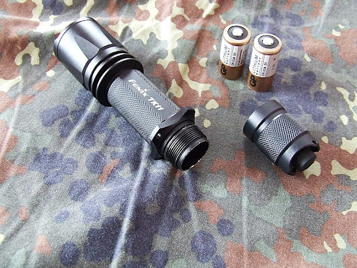

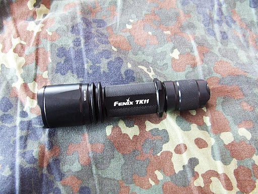

         Увидел тему и не смог пройти мимо. Фонарь у меня ТК 11, но по характеристикам они практически не отличаются.
Внешний вид:
В разобранном виде:
     В комплекте с  фонарем идет: чехол, запасные резиновые кольца, запасная кнопка, шнурок на руку, инструкция и что-то типа гарантии. Батареек в комплекте нет это минус хотя бы потому что не в каждом магазине найдешь 123 банки.  К сожалению не могу прислать фотку с комплектацией и коробкой.

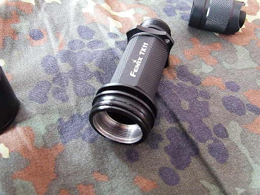

На первый взгляд фонарь кажется достаточно крепко сбитым. Резьба не тонкая по идее сорваться не должна. Все в силиконовой смазке, резинки сидят туго люфтов замечено не было. В общем и целом исполнение весьма и весьма.
Вот фото:
Чуточку смутил белый материал в котором прорезана внутренняя резьба... Хз что это вроде алюминий. Не вызывает он как-то у меня доверия.
Покрытие фонаря за две недели постоянного   использования даже не поцарапалось. Оговорюсь что фонарь пользовали не в городе а в качестве подствольного фонаря. Вибрации от стрельбы перенес достойно) ничего не сломалось. В воде не тонет - ложил на ночь в ведро с водой для тестов. Протечек замечено не было.
В руке сидит отлично. Не знаю какого размера у уважаемого Андрея рука что фонарь доходит до середины ладони.. у меня все с этим в порядке несмотря на то что руки у меня далеко не маленькие.
Свет сильный, пучок узконаправленный + рассеянный свет. Цвет пучка ярко белый. Ночью, в режиме высокой интенсивности, при включении в помещении слепит даже владельца. В режиме "мощности поменьше" все ок. Немного не удобно поворачивать голову для смены режимов. Нужно приноравливаться. При работе заметно греется голова фонаря. Не знаю на что может повлиять сильный перегрев. Буду надеятся что ни на что, но все одно неприятно.
Фонарь кушает CR123A и 18650 батарейки. Работает на них дольше чем указано в описании. Не могу сказать на сколько но явно дольше.
Короче вполне себе фонарик крепкий, надежный и светит. Если бы в нем шел диод с желтым свечением имхо было бы лучше. Сам пользую его для edc в том числе. Висит в чехле на поясе и не муркает.
А, кстати. Сравнивал его с несколькими моделями карманных шурфайров - не уступает он им ни в качестве света, ни в качестве исполнения, а вот по стоимости значительно выигрывает.
Вроде все. Если что пропустил спрашивайте.

           Еще впечатления по поводу ТК11. Не самые приятные наверное. Фонарь с собой таскаю как  EDС, таскаю в чехле на поясе. И вот в один прекрасный момент понимаю что, простите жопу, ощутимо припекает  {_07} Лап-лап за нее понимаю что припекает фонарь. Он, зараза, включился в чехле сам(!) и горел наверное минут тридцать в режиме турбо. Вытащил его с трудом потому как горячий до офигения. В руках держать было невозможно. Осмотр после экстренной разборки и охлаждения никаких повреждений не выявил, даже банки не потекли и продолжают работать.
           Посему вывод: если таскать в чехле, то чуть откручивать колпак в котором смонтирована кнопка  ::).
Еще на ганзах есть полезная ветка по фонарям и прочей осветительной технике: http://talks.guns.ru/forumtopics/109.html
И большая ветка касательно именно ТК11: http://talks.guns.ru/forummessage/109/347075.html
