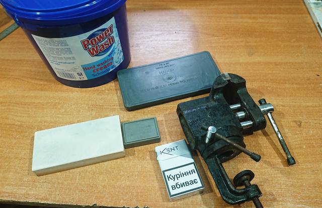

Довольно часто бываю на местной барахолке. Не ради покупок, а чисто погулять. Это ж как по музею.  И практически каждый раз в рюкзаке что-то гримит, когда домой иду. Хоть вообще денег не бери с собой  {))}. Показываю тут редко что. Ну, купил и купил. Бабы за шмотками ходят стресс снимать, а мы вот, на барахолку  :_).  Но раз тут и краска проскакивает - то почему-бы и не похвалится?  :)
 Бывает, покупаю всякие мелочи, просто чтоб спасти их от забвения. Хорошо, если в руки для дела попадут, а нет - так и будут валятся под ногами. Немного жалко становится особенно инструментов, и особенно у людей, которые не знают шо оно такое, и зачем.
 Сегодня вот тоже урвал. Правда почти всем буду пользоваться. Так шо можна сказать - сэкономил, значит заработал  {))}
Ведро с абразивным мылом. Специально измазал руки в масле и попробовал отмыть. Работает лучше , чем привычная автопаста. Стоило как и в интернете, но о том, что оно есть в интернете я узнал, когда пробивал цену  {))}. Надолго хватит  :D. Штука полезная - рекомендую.
Тиски поворотные. Тяжелые. Немного зачуханные, но состояние резьбы, губок и вековой смазки говорит о том, что валяются они по ящикам ещё с тех пор, как их сделали и назначили им цену в 12 деревянных рублей  {sm}. Успел купить до того как это сделают барыги и продадут в 3 раза дороже  fuk.
Каменюка оксида аллюминия. По ощущениям и в сравнении с моими - М65 Оксид аллюминия на твердой связке. Камень новый, но был в говне, пылюке и болоте. Отмыл за 10 минут - всё супер. Размер 150*75*25.
Набор плашек и мечиков М3 - М5. Завод "Фрезер". Почти комплект (за исключением пары сверл и мечиков). В работе не был.
Угольник лекальный. ЧИЗ. Тип УЛП60 кл.1. В заводской смазке.
Набор рапидографов. Чернил не видели. Новые стоят как подбитый самолёт  {smelly}
Пользоваться я ими врятли буду, т.к. есть чем чертить/рисовать, но... Люблю я такие вещи.
Транспортир. Мужик им плёнку прикладывал, чтоб ветер не унёс  {))}. Тоже инструмент. Мне он больше пластиковых нравится. Весу в нём больше 200 грамм (бо мои весы до 200 - говорят перегруз  {gig} ). На крайняк можно как диск Ксены бросать (думаю до этого не дойдёт) . Размер по нижней линии 140 мм.
Сигареты в магазине купил. Тоже новые  {))}. Пачку положил для осознания масштабу.  {_21}
Вот такой поход. Еле допёр этот крам, но довольный - шо слон.
 Что скажете?  {_09}

Скажу что отлично прогулялись! {_11} По транспортиру- у самого такой есть, в родной коробке, только у моего планка-ручка не отломана (очень приятная вещь с чётким нолём, говорили что - "штурманский").

 8-) Транспортир геодезичний, для карт. {_11}
