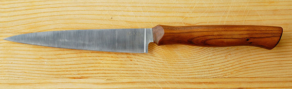

Потихоньку покажу то что сделалось летом. Выкладывать руки только сейчас дошли.
Два петти, почти одинаковые и весьма разные. Оба – чисто рабочие повседневники, функционал и клинок старался сделать бескомпромиссно, а финиш  и внешность – как придется. В общем, финиша на их долю почти не пришлось.
1.    95Х18 + лох серебристый крымский + льняное масло + карнауба.
       Клинок 120х21мм, общая длина 238мм.
       Сталька Анзара.
       Прямые спуски, очень тонко сведенный, да и в обухе толщина на грани минимально-рабочей. Фактически, строй филейный.  Под женскую руку, для аккуратных овощных работ по нарезке.  Рез получился легкий, исчезающее легкий.
переход клин-рукоять прохлопал, не продумал заранее.
2. Этот помощнее, для мужика 8-).
    Х12 + сапели + тунговое масло.
    Клин 165х28мм. Обух 3,0…2,2…1,8…0,6 мм.  Общ. длина 280.
    Приборы и материалы: Роман8 и Данилад.
    Сведен 0,2. Рукоять сначала планировал японского вида, придал «D» профиль, покрутил в руках. Не легло, доработал немного две  «талии» и неожиданно нашел весьма  удобную, относительно простую форму. Вообще, сделал уже много похожих ножей но у этого габариты,  строй, само ощущение в руке кажутся мне самыми удачными. Даже слегка  жаль отдавать новому хозяину :).
Пока все.

 Перший -  {_11}, анатомічне руків'я дуже сподобалось 8-).
На рахунок другого нічого поганого не скажу, просто руків'я простувате :).

Обидва сподобались {_11}, але я знову " про рибу гроші": навіщо рікасо на першому ножі?
Для саого неожиданность, в крупной руке  вторая лежит лучше.  Там "талии" формировались в разных направлениях, по направлению пальцев и бугров ладони, они хоть не глубокие но делают свое дело.
Хозяин - женщина, еще без привычки к острому. В этом случае  из соображений безопасности,  закрыть пальцы. Да и хотелось увидеть как оно будет на таких формах. Усложняет мытье, да...

Очень понравились оба {_11} Клинки/хвостовики довольно тонкие - как Вы делаете такие узкие отверстия в деревянной заготовке для посадки хвостовиков и на какую глубину?
Именно эти ножи не силовые, достаточно хвостовика 3-4-5см длиной.
Сверлю чуть меньшим сверлом, потом сверлом же расковыриваю перегородки между отверстиями, пилкой от лобзика и надфилем подчищаю. Главное подогнать паз по толщине, а с торцов можно маленькие плечики на хвостовике сделать, перекрыть закругления от сверла и погрешность.  Да и по толщине хвоста можно снять по 0.2 мм с обеих сторон, чтобы он плотно садился только в конце посадки.
