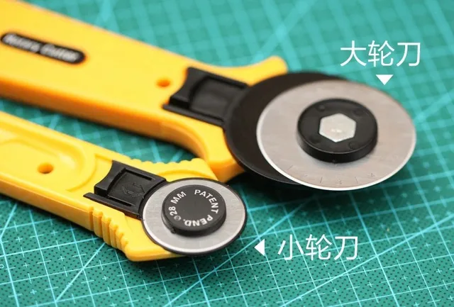

Я крою роликовым ножем, копеечным, в канцтоварах за 74грн продается. лезвие 28мм диаметром. режет и одежную и чепрак и крейзи хорс без проблем. только степень нажима регулируешь.

у меня такой, маленький. кожу до 4 мм режет.
есть и побольше, на 40мм. есть и на 60мм лезвие.
фото с интернета, не реклама.
{_11} Артём, спасибо за наводку. {tnx}
Надо поискать по канцелярским магазинам. А то в спец-кож-интернетмагазинах за роликовый нож больных денег просят, примерно от 250 грн за 45 миллиметровый, плюс ещё доставка... {_18}

Я заказывал в Китае, через Joom, мне обошелся в 80 грн., вместе с запасным лезвием. Кроить удобно, рез ровнее получается, у меня с обычным ножом часто бывает завал кромки.

Режу кожу 2-2,5 мм за один раз. Ремень за 1 проход, но сильно давить нужно. Иногда дорезаю. Одёжную вообще как бумагу. Ролик ещё родной. Пробег ролика-150 мешочков из одёжной кожи, 3 обложки на паспорт, 4 портмоне, 2 кошелька, штук 8 выкройки из картона ну и по мелочам. Режет без вопросов. На али купил 20 запасных лезвий за 3$ ещё не пользовался.

Пользуюсь вот таким https://astrum.tools/p64058352-nozh-rolikovyj-dlya.html - доволен, лезвия еще не менял, цена норм. Ссылка для ознакомления, не реклама, свой покупал в строительном по месту.

Я на него смотрел, но не понял принципа работы и как дисковое лезвие может быть "отламывающимся". {))}

Я хз что курил человек, писавший описание к нему, а по факту - сзади гайка с прижимом для крепления лезвия, держит норм. Сжали ручку - лезвие вышло за круг, там есть серая пимпочка - она выполняет функцию стопора, т.е. достал лезвие, пимпочку передвинул - лезвие внутрь не прячется. Удобная штука, лезвия сменные, меняются без геморроя. В общем, решайте сами, что знал - написал.
