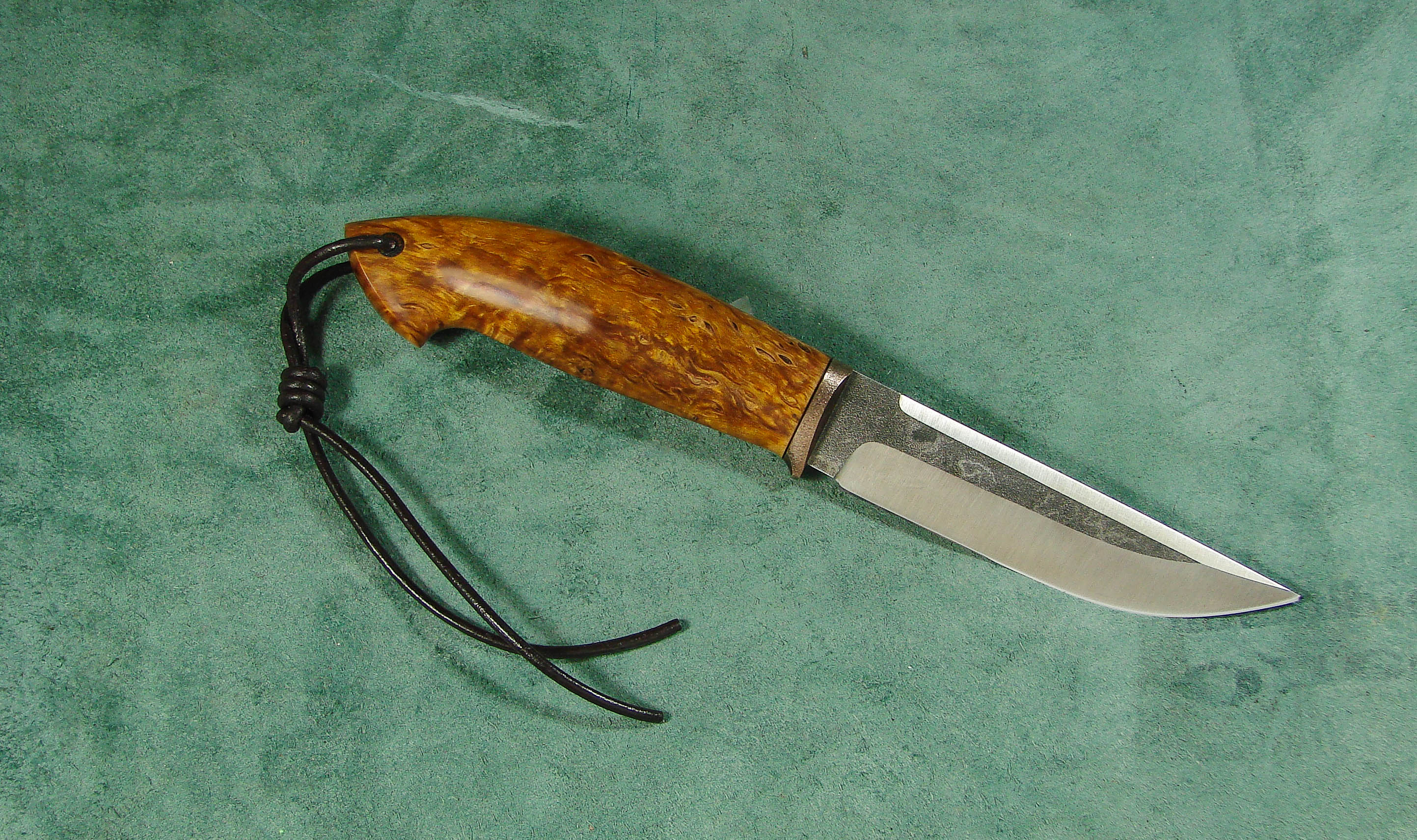

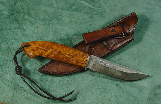

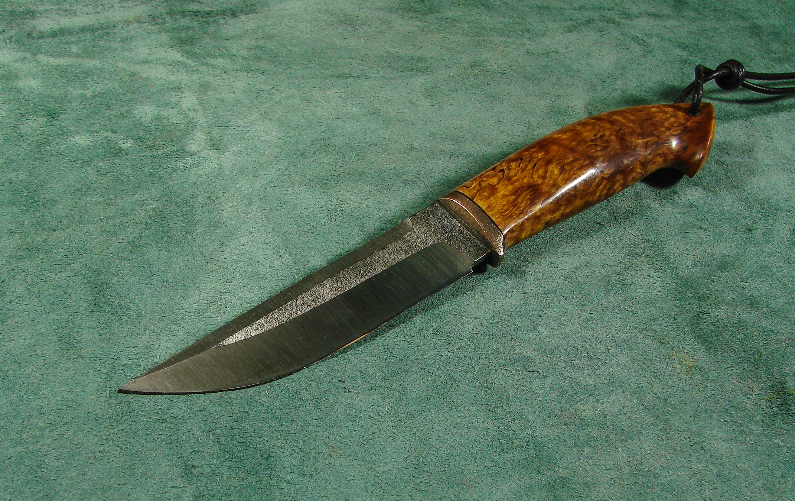

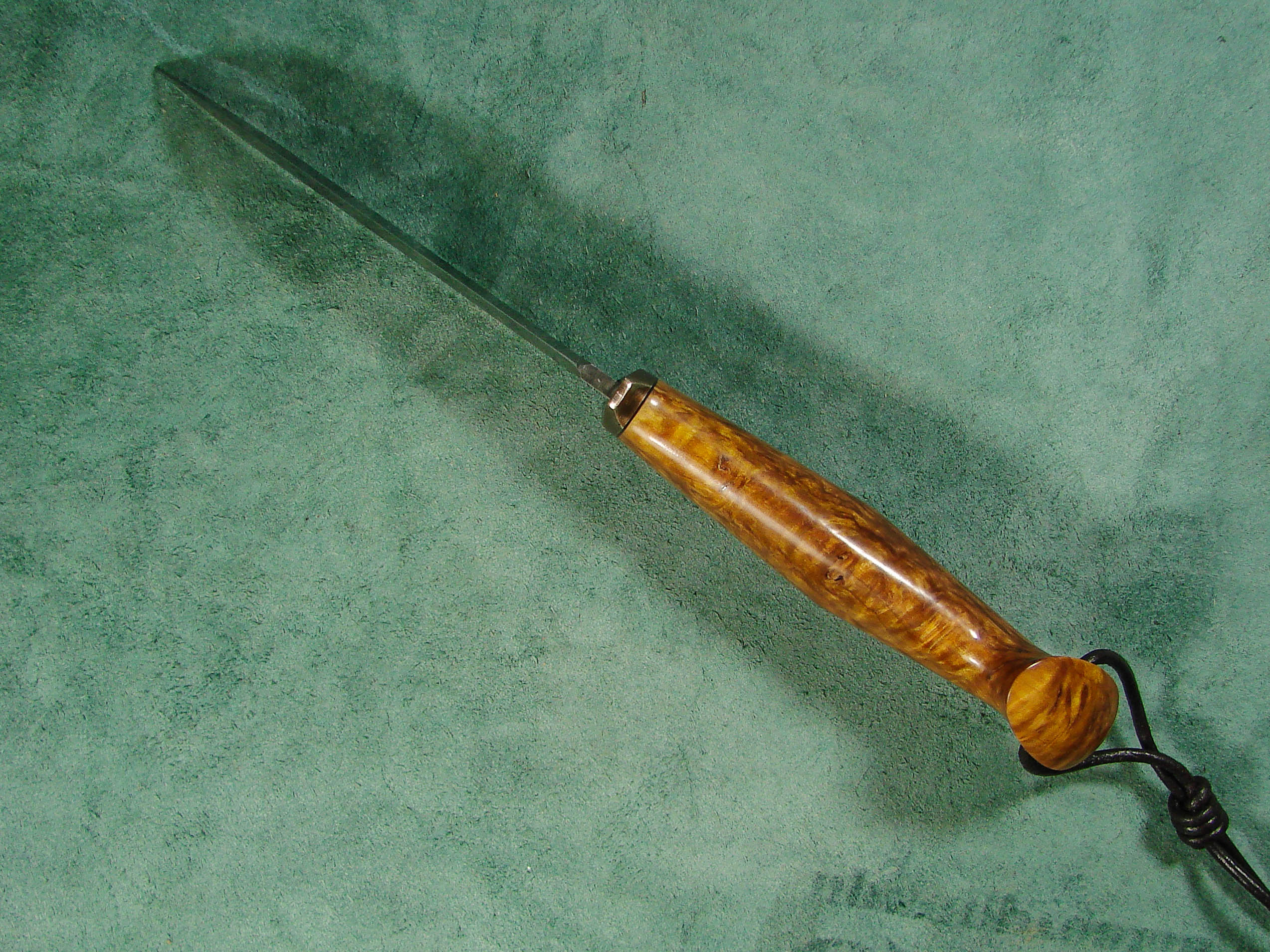

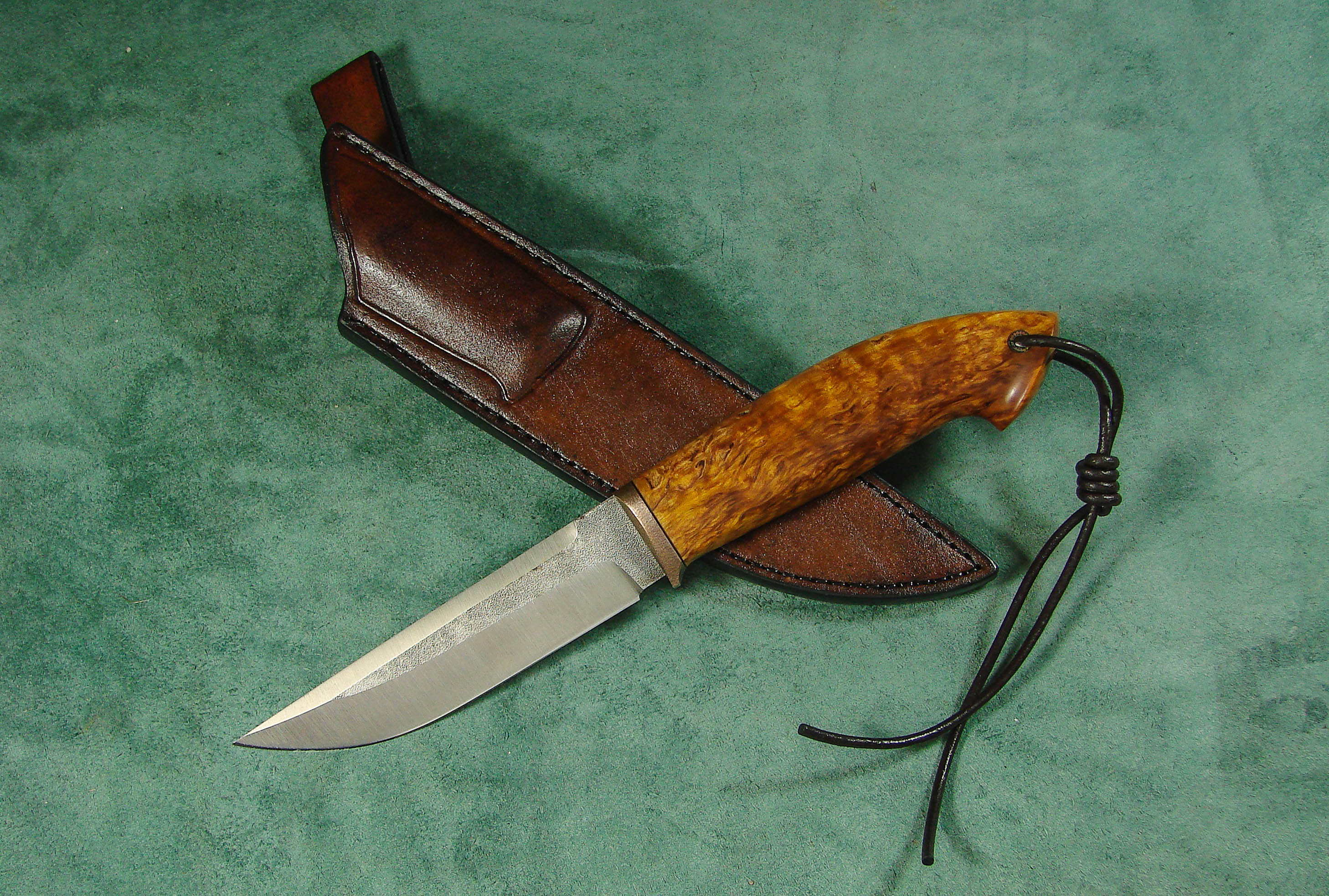

Приветствую Сенсеи,Новички и случайно заглянувшие  =)

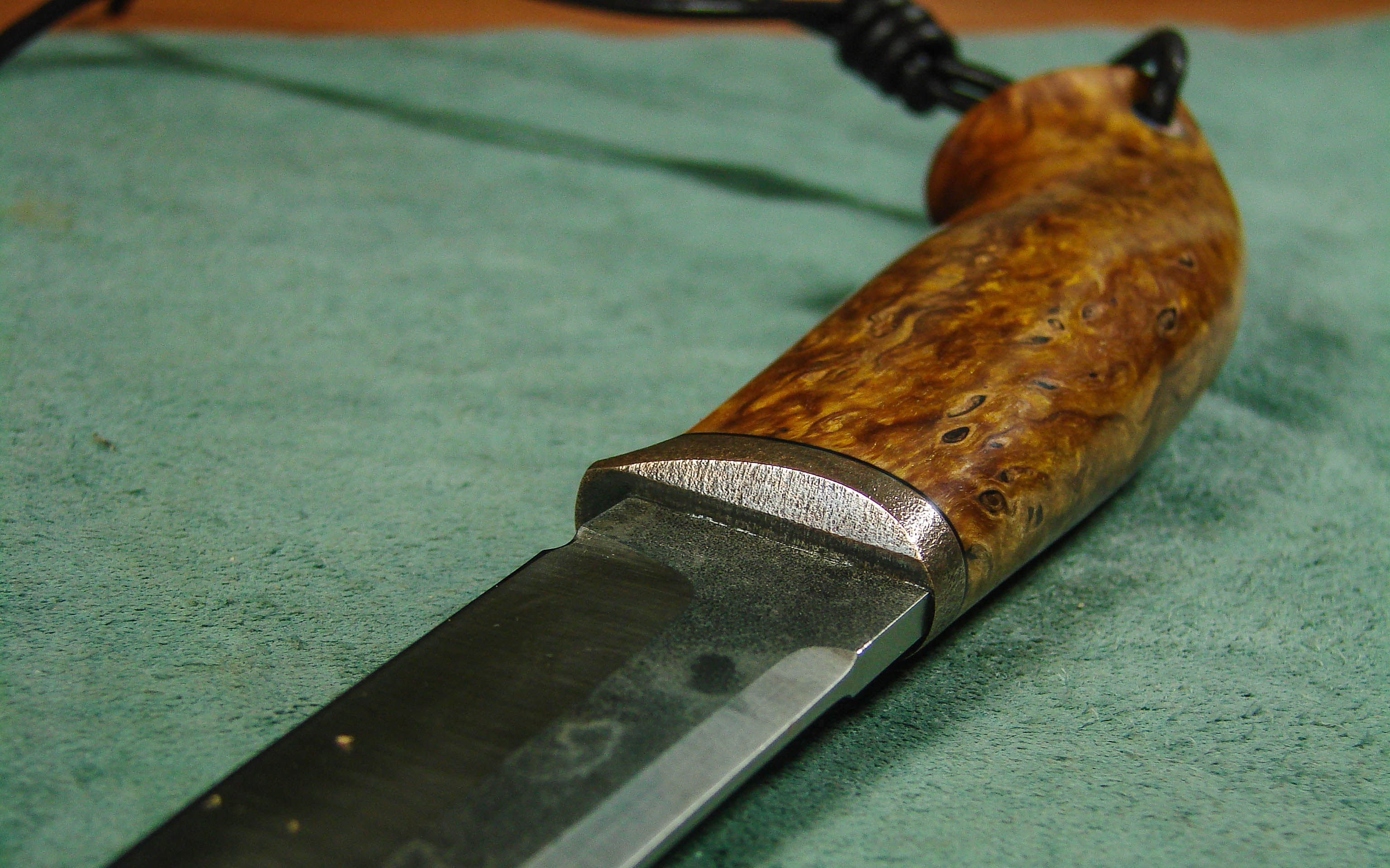

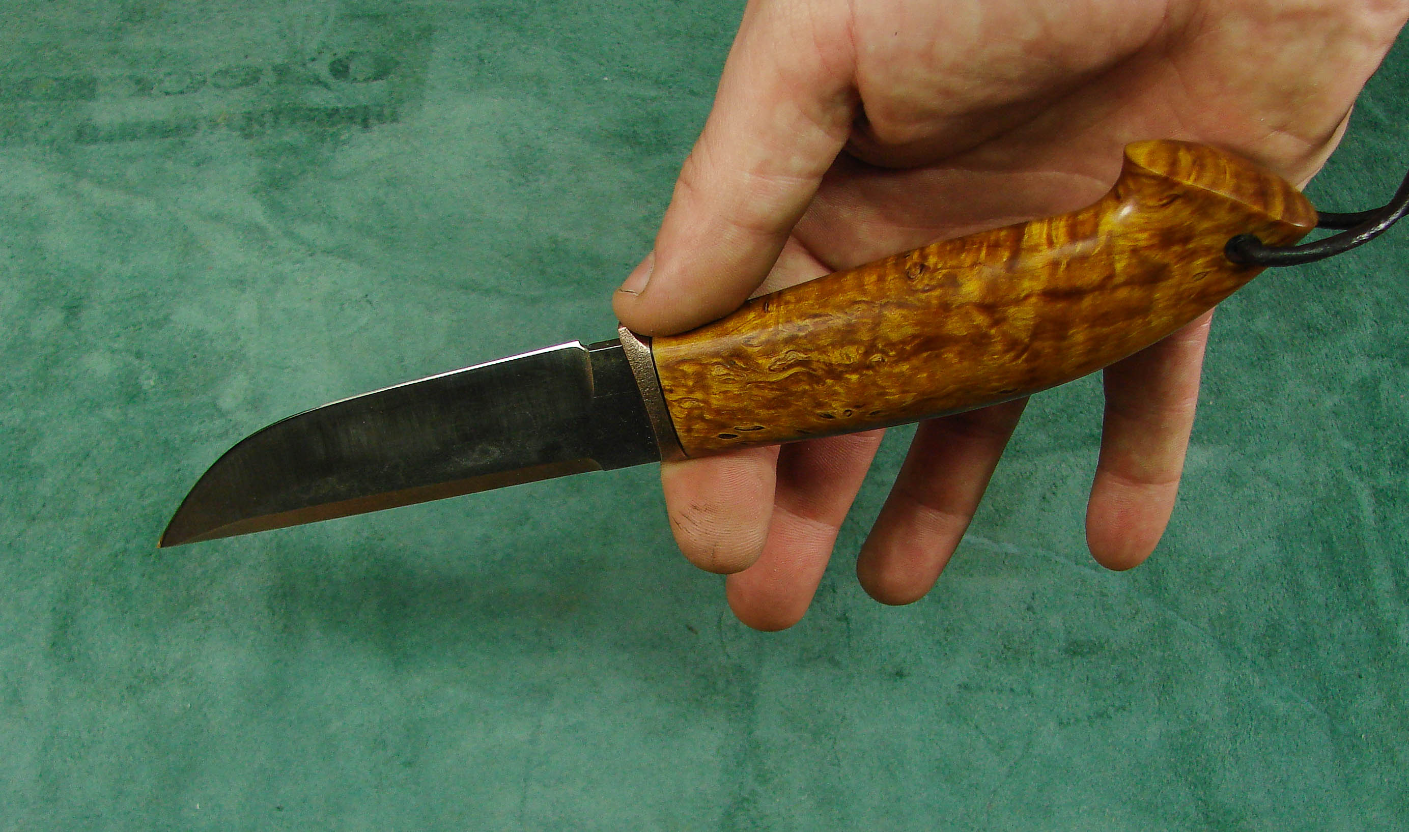

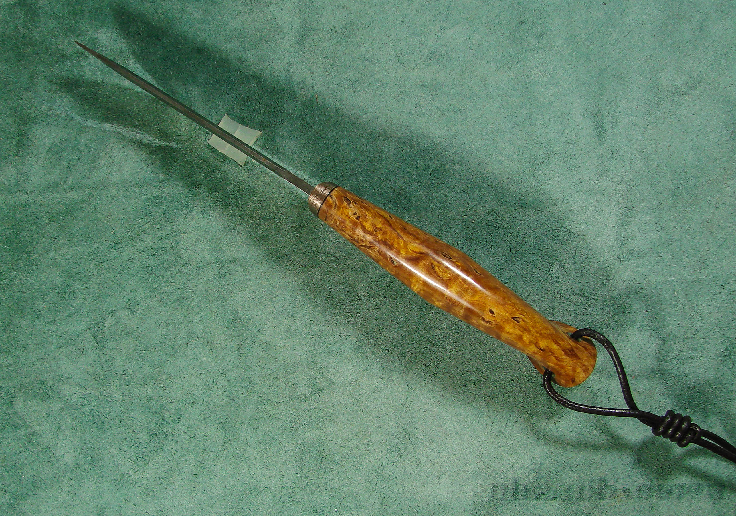

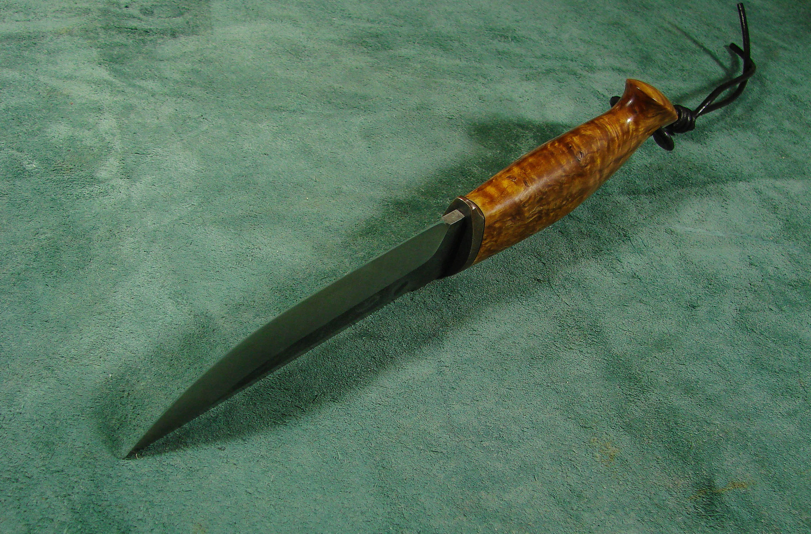

Случился вот такой ножик. Ничего сверхестественного, просто нож. Рабочим будет  :)
Клинок К340 от заказчика (готовый пришел). 124*27*4,5. Сведен в 0,3.

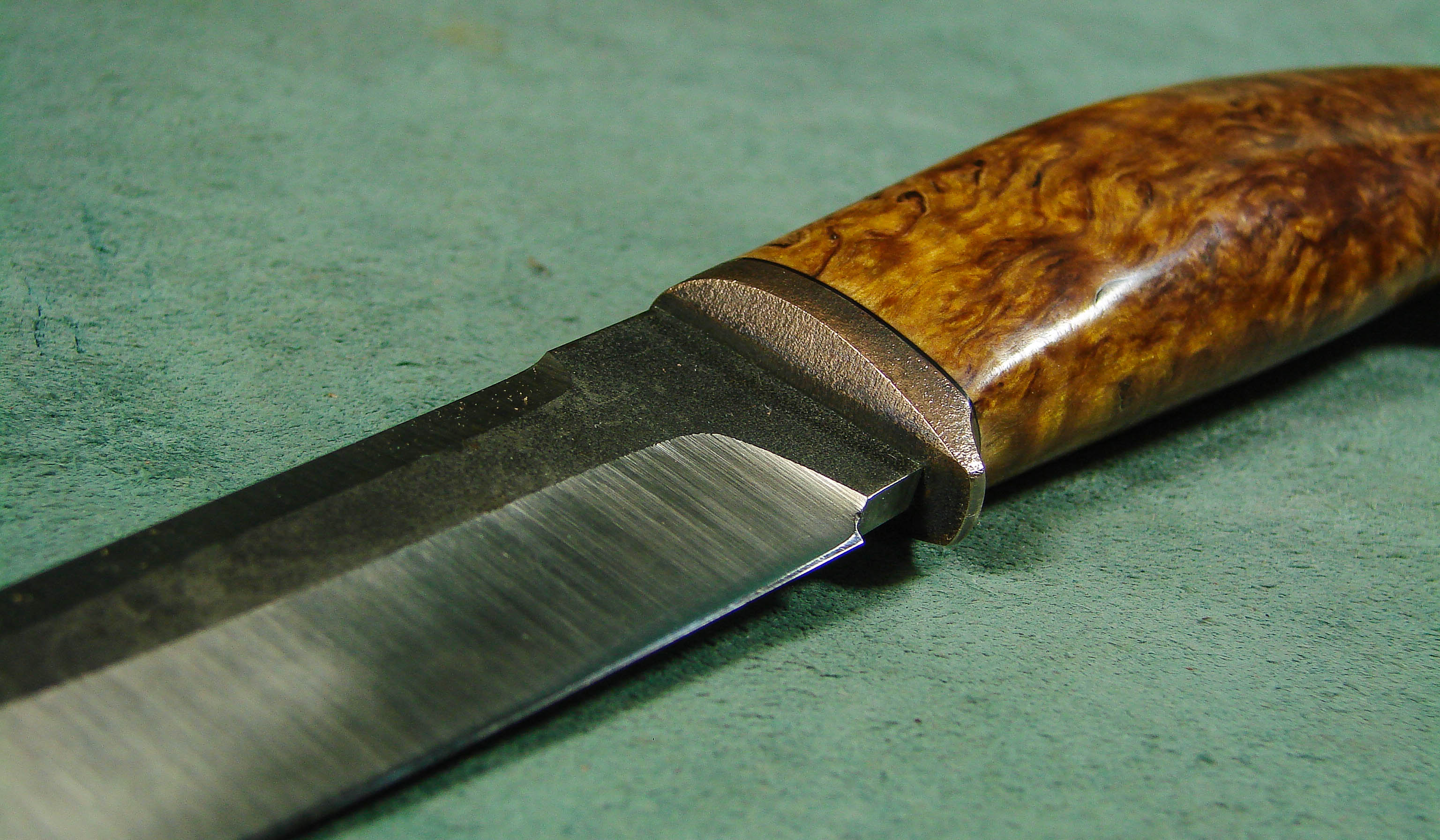

Рукоять: стаб карелки (не экстра). Деревяха хорошая, масла вообще не взяла. И блестит шо у кота... ну вы поняли  {))}, устал с лампами вокруг стола бегать, чтоб сфоткать без бликов {ee}. На больстере какой-то неведомый материал  {gig}. Заявлен как мельхиор (или нейзильбер), но имеет сильно выраженный розовый оттенок, и к тому-же на удивление хорошо патинируется. Видать, литейщики чуть больше меди в тигель плеснули  {))}. Проставка из тоненького гетинакса. Пин от жены (остатки былой роскоши  {))}).

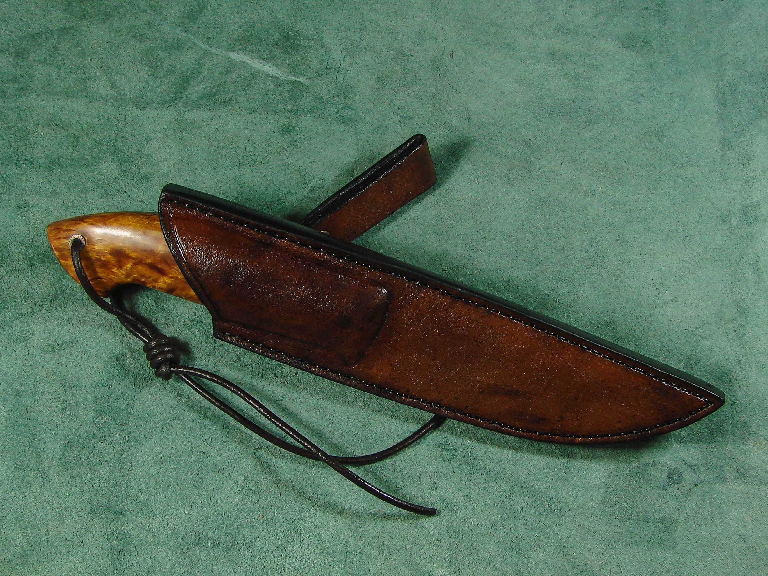

Ножны стандартные: кожа РД, химия Кенда Фарбен.
 Слайды:
 Вроде всё  {dr}. Всем спасибо за внимание, спрятался за тумбочкой  {tom} =)

Больстер на бериллиевую бронзу по цвету смахивает  {23}
Re: Карелковый работяга
« Reply #2 : 17 Березня 2018, 02:00:47 »
Это он сейчас так смахивает, бо я его чернилкой намазал  :). А полированный если - розовый-розовый  8-)

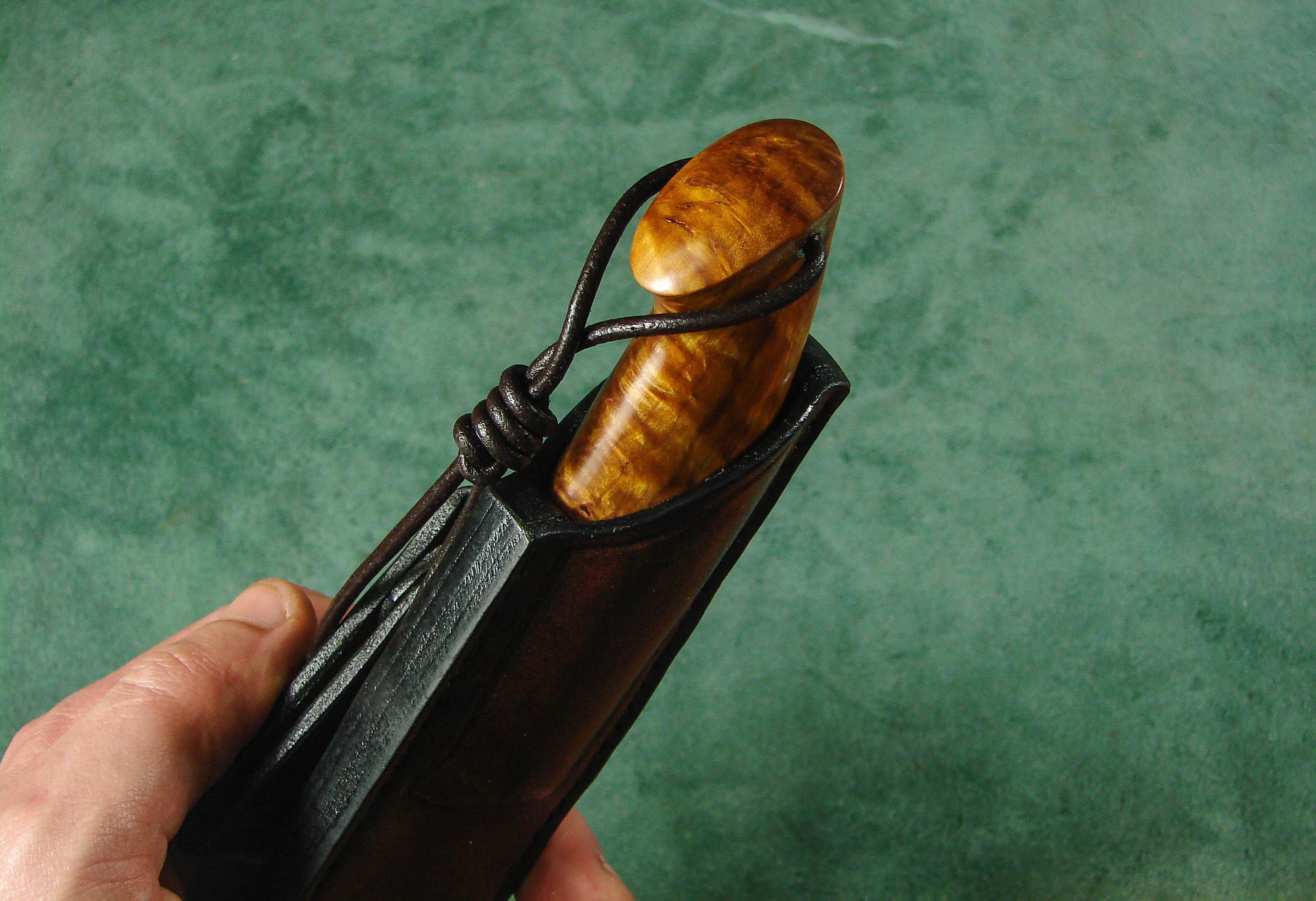

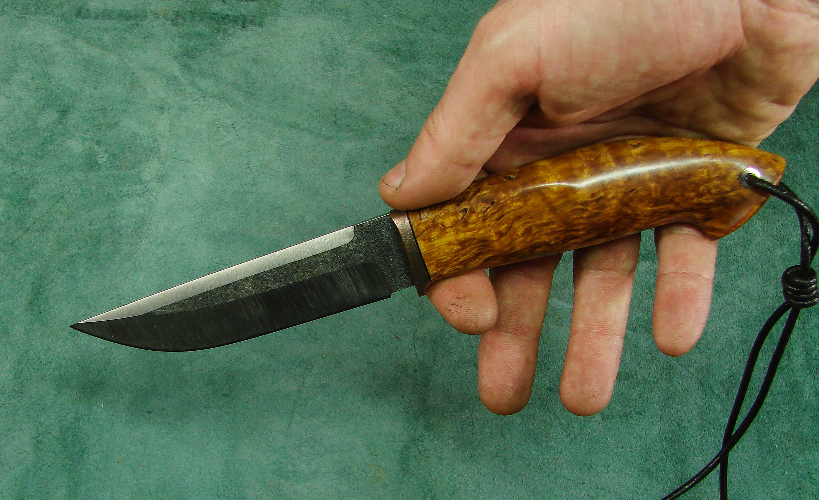

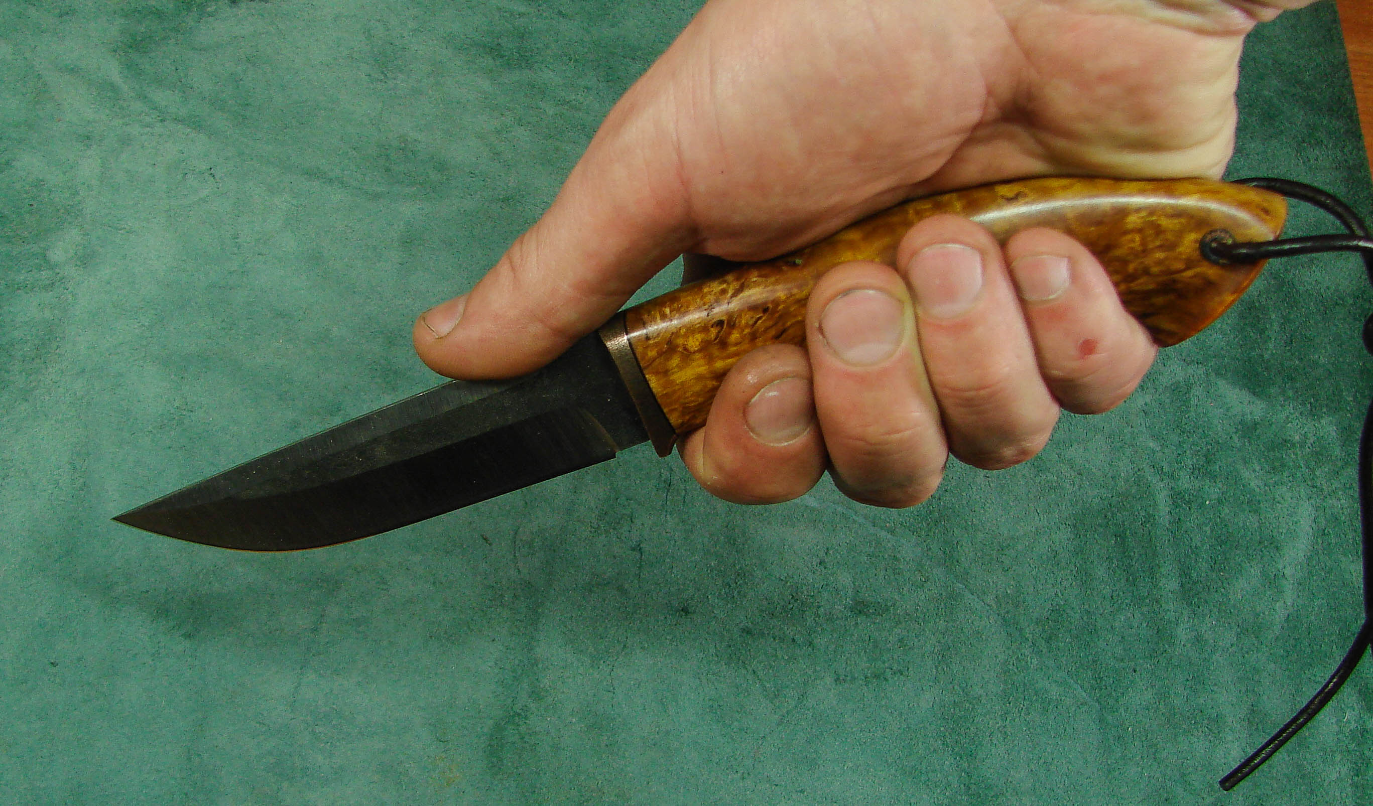

По поводу блеска кота рукояти и ножны туда же?
Очень понравилась работа.Особенно форма рукояти ,переход со спинки на тыльник.
А какая ширина рукояти.(по центру в самом широком месте?)
« Reply #11 : 17 Березня 2018, 19:15:58 »
Спасибо  :)
Ножны блестят не так сильно, бо лицо у кожи достаточно фактурное.
По рукояти - 24мм в самом широком месте.

Чисто субєктивно:
- на клинку гострі лінії, на рукояті заокруглені
- чойл великуватий, може було зміст допиляти клинок
- на мій смак больстер візуально затонкий, або товстіший, або з з 2/2 латунними/мікарта чорна проставками було б цікавіше
А загалом очень недурно вийшло.  {_11}
« Reply #14 : 18 Березня 2018, 10:17:47 »
Дякую за слушні зауваженння  {tnx}
 - руків’я має не дуже виражені грані і щічки, але іх на рябому матеріалі просто не видно  {sm}. Вживу краще, але все одно не так добре, як на монотонних матеріалах;
 - чойл - можливо, але мені на той час так не здалось (та й зараз не здається  {_09}). Пішов поміряв - 8мм чойл. Не знаю, в роботі буде видно  :);
- болстер 6,5 мм, але через оті кутики теж здається, що тонкий. Та й на проставки такого-ж тонкого матералу в мене, на жаль немає   {sm}. А постав щось, що відрізняється - буде кидатись в очі  :)
