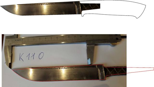

Давно уже лежит.
Подскажите к какому типу ножа подходит данный клинок.
Изначально думал увеличить хвостовик до РК, обух переслесарить под ромбик и томми сделать. Начал сомневаться...

Первое, что нужно сделать - отпилить к чертям выступающий над РК кусок тупья. И сделать так, чтоб клинок возле линии рикассо был как минимум не Уже, чем возле кончика.
 А потом уже можно и рукоять дорисовывать  :)

Это все понятно, клинок требует доработки. Просто от чего он  ((

Для финки спуски слишком высокие можно опустить фальш спусками.
или так
Просто не очень хочется полностью переделывать клинок, а обыграть как есть - ничего в голову не приходит.

От я хотел показать свою мысль графически, но Вы ж засунули фотку, что её скачать нельзя теперь. Попробуйте сами  ((

Та нормально оно всё ложиться даже на классическую рукоять
Единственное что, на кривой, возле кончика, можно еще чуть убрать. Но тогда подвод немножко гулнёт.
Всё ж зависит от тго, что Вы хотите получить на віходе.
 Хотите Томми - можно с него томми вытянуть. И финку. И охотника. Та что угодно можно  {y}
