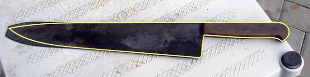

Трезво оценив выводы по разделке сома капером, решил, вернее сегодня приступаю к переделке  ножа по теме. Какие будут предложения по фото? Эскиз пока не сделал, в размышлениях и прорисовках нахожусь.

Если не стоит задача сохранить историческую аутентисность  - моё мнение такое:
То есть: снести рекурву по прямой от пятки через самую глубокую точку рекурвы, 1/3 клинка плавным радиусом свести к кончику. То-же проделать с обухом. Тело хвостовика всё равно придется править. Если там совсем ржавая фольга - отрезать до живого и сажать на стяжки.
Re: Восстановление ножа Казаковской арт.
« Reply #7 : 16 Серпня 2019, 16:22:59 »
   Насчёт сноса рекурвы согласен, но подъём носика с 1\3 под вопросом, хотя то что прорисовано выглядит неплохо. Почему под вопросом, да потому что носик и первая треть данного клинка могут работать за филейника, поэтому я бы наоборот опустил линию обуха ккончику. По поводу рукояти можно будет высказаться только после удаления накладок.

А черевце на ескізі де?
« Reply #9 : 16 Серпня 2019, 18:26:40 »
     Там его не было, некоторые виды шефа были с прямой РК. Почти прямой.

Хвостовик, если он совсем никакой как вариант отрезать и приварить по новой.Так по моему проще будет если там сильная коррозия.Совсем под корень резать не надо, возможно обойтись только задней частью Она тонкая, и видно что частью "грибка" совсем сгнила). Ато как вариант вообще под стяжной переделать (и рукоять со "штакетной" на более ухватистую поменять формой- всё таки работа предстоит не только в виде нарезки на доске как понимаю).

Вперемешку с финишем рукояти другого ножа получилось... пока так. Длина клинка сейчас 30 см., для меня  {23} великовата, рубить тростник не собираюсь, на кухне мне хватает прим 20 см. Задний упор отлетел вместе с накладками, без него мне непривычно работать. Пару дней есть на подумать, может сниму пару мм., сделать радиус побольше перед острием.

Как вариант- накладки переменной толщины, "обьёмные" вместо плоских родных. Так можно и при прямой рукояти организовать задний упор. Или таки отрезать гниль и приварить сантиметра 4-ре нормальной пластины- и там хоть "шашечный" упор можно будет делать (вдруг тростник порубать захочется...  ;) ). Подумал- лучше наверное отрезать между средней и последней заклёпкой, чего уж на 4 см. мелочиться...

 ))) -Кроме аутентичности там ещё море практичности (особенно если ТО удачная на клинке), и сохранять её или нет решать топикстартеру. И если уж добиваться аутентичности- то стоит таки приварить нормальный не гнилой хвостовик и обработать по форме родного. Почему так? Просто представляю как на этот изьеденый коррозией хвостовик будет приклёпаны новые щёчки, а все каверны будут зашпаклёваны эпоксой-  {kh}, при этом сам клинок вполне приемлимо сохранился (хоть и кончик обломан). Из этого артельника можно много чего напридумать- от просто востановить, до обрезки в секача или изготовления из него какого-нибудь "бердыша". Металла в нём много, есть с чем работать- подобный клин сейчас кому с ноля заказать- дороговасто выйдет, а тут подарок кума!
« Reply #19 : 17 Серпня 2019, 13:45:57 »
    Камрад прав, практичности вагон. По аутентичности - не думаю, что подрезка хвостовика и применение накладок переменной толщины сильно на неё повлияют, тем более что изначально шло утоньшение хвостовика. Да и скажу так, артельниками пользовался 4-мя (одним даже владел, подарил очень хорошему человеку), все они отличались  формой, но строй у всех сложный.

Зазвичай у таких шефів руків'я довгі і втрата 5 мм не критична, а западинка під мізинець на шефі - справа абсолютно не обов'язкова.
Тим більш, що є можливість зберегти її залишки.
2 lenpeh
Так, є багато шефів з прямим лезом.

Узкая рукоять получается, совсем не в руку, я все больше склоняюсь плюнуть на аутентичность и сделать в стиле гаучо с ножнами, из-за ножен получится долгострой. Я такие ножны никогда не делал с металлическими приборами. У меня получается 50 на 50, артельник VS гаучо. Сегодня свел спуски. снял по радиусам по 1 мм., сталь резучая.
