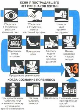

ВНИМАНИЕ!
Данная схема является универсальной для всех случаев оказания первой помощи на месте происшествия.
Какое бы несчастье ни произошло — автодорожное происшествие,  падение с высоты, поражение электрическим током или утопление — в любом случае оказание помощи следует начать с восстановления сердечной деятельности и дыхания, затем решать вопрос о временной остановке кровотечения.
Только после решения этих задач можно приступить к наложению повязок и транспортных шин.
Именно такая схема действий поможет сохранить жизнь пострадавшего до прибытия медицинского персонала.

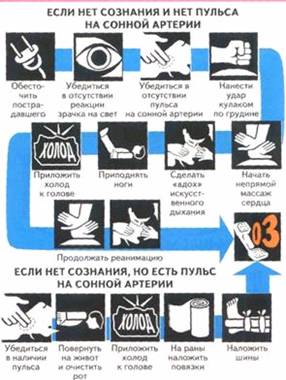

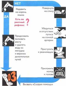

ВНЕЗАПНАЯ СМЕРТЬ
ЕСЛИ НЕТ СОЗНАНИЯ И НЕТ ПУЛЬСА НА СОННОЙ АРТЕРИИ
1 УБЕДИТЬСЯ В ОТСУТСТВИИ ПУЛЬСА НА СОННОЙ АРТЕРИИ 2 ОСВОБОДИТЬ ГРУДНУЮ КЛЕТКУ ОТ ОДЕЖДЫ И РАССТЕГНУТЬ ПОЯСНОЙ РЕМЕНЬ
НЕЛЬЗЯ!   ТЕРЯТЬ ВРЕМЯ НА ОПРЕДЕЛЕНИЕ ПРИЗНАКОВ ДЫХАНИЯ НЕЛЬЗЯ! НАНОСИТЬ УДАР ПО ГРУДИНКЕ И ПРОВОДИТЬ НЕПРЯМОЙ МАССАЖ СЕРДЦА, НЕ ОСВОБОДИВ ГРУДНУЮ КЛЕТКУ И НЕ РАССТЕГНУВ ПОЯСНОЙ РЕМЕНЬ
3 ПРИКРЫТЬ ДВУМЯ ПАЛЬЦАМИ МЕЧЕВИДНЫЙ ОТРОСТОК 4 НАНЕСТИ УДАР КУЛАКОМ ПО ГРУДИНЕ
НЕЛЬЗЯ! НАНОСИТЬ УДАР ПО МЕЧЕВИДНОМУ ОТРОСТКУ ИЛИ В ОБЛАСТЬ КЛЮЧИЦ   НЕЛЬЗЯ! НАНОСИТЬ УДАР ПРИ НАЛИЧИИ ПУЛЬСА НА СОННОЙ АРТЕРИИ
5 НАЧАТЬ ПРЯМОЙ МАССАЖ СЕРДЦА 6 СДЕЛАТЬ «ВДОХ» ИСКУССТВЕННОГО ДЫХАНИЯ
Глубина продавливания грудной клетки должна быть не менее 3-4 см. Зажать нос, захватить подбородок, запрокинуть голову пострадавшего и сделать максимальный выдох ему в рот.
НЕЛЬЗЯ! РАСПОЛАГАТЬ ЛАДОНЬ НА ГРУДИ ТАК, ЧТОБЫ БОЛЬШОЙ ПАЛЕЦ БЫЛ НАПРАВЛЕН НА СПАСАТЕЛЯ НЕЛЬЗЯ! СДЕЛАТЬ «ВДОХ» ИСКУССТВЕННОГО ДЫХАНИЯ, НЕ ЗАЖАВ ПРЕДВАРИТЕЛЬНО НОС ПОСТРАДАВШЕГО
7 ВЫПОЛНЯТЬ КОМПЛЕКС РЕАНИМАЦИИ ПРАВИЛА ВЫПОЛНЕНИЯ
— Если оказывает помощь один спасатель, то 2 «вдоха» искусственного дыхания делают после 15 надавливаний на грудину.
— Если оказывает помощь группа спасателей, то 2 «вдоха» искусственного дыхания делают после 5 надавливаний на грудину.
-Для быстрого возврата крови к сердцу — приподнять ноги пострадавшего.
— Для сохранения жизни головного мозга — приложить холод к голове.
— Для удаления воздуха из желудка — повернуть пострадавшего на живот и надавить кулаками ниже пупка.
ПРИ СУЖЕНИИ ЗРАЧКОВ, НО ОТСУТСТВИИ СЕРДЦЕБИЕНИЯ РЕАНИМАЦИЮ НУЖНО ПРОВОДИТЬ ДО ПРИБЫТИЯ МЕДПЕРСОНАЛА
8 ОРГАНИЗОВАТЬ ДЕЙСТВИЯ ПАРТНЕРОВ ПЕРВЫЙ СПАСАТЕЛЬ
проводит непрямой массаж сердца, отдает команду «Вдох!» и контролирует эффективность вдоха по подъему грудной клетки.
ВТОРОЙ СПАСАТЕЛЬ
проводит искусственное дыхание, контро-лирует реакцию зрачков, пульс на сонной артерии и информирует партнеров о состоянии пострадавшего:«Есть реакция зрачков! Нет пульса! Есть пульс!» и т.п.
ТРЕТИЙ СПАСАТЕЛЬ
приподнимает ноги пострадавшего для лучшего притока крови к сердцу и готовится к смене партнера, выполняющего непрямой массаж сердца.
НЕЛЬЗЯ!
РАСПОЛАГАТЬСЯ СПАСАТЕЛЯМ ДРУГ НАПРОТИВ ДРУГА И ОБХОДИТЬ ПАРТНЕРА СЗАДИ
 ОСОБЕННОСТИ РЕАНИМАЦИИ В ОГРАНИЧЕННОМ ПРОСТРАНСТВЕ
1 НАНЕСТИ УДАР КУЛАКОМ ПО ГРУДИНЕ 2 УЛОЖИТЬ ПОСТРАДАВШЕГО НА СПИНУ
Удар можно наносить в положении пострадавшего «сидя» и «лежа» Комплекс реанимации можно проводить только в положении пострадавшего «лежа на спине» на ровной жесткой поверхности
 СОСТОЯНИЕ КОМЫ
ЕСЛИ НЕТ СОЗНАНИЯ, НО ЕСТЬ ПУЛЬС НА СОННОЙ АРТЕРИИ
1 ПОВЕРНУТЬ ПОСТРАДАВШЕГО НА ЖИВОТ 2 УДАЛИТЬ СЛИЗЬ И СОДЕРЖИМОЕ ЖЕЛУДКА
  ТОЛЬКО В ПОЛОЖЕНИИ «ЛЕЖА НА ЖИВОТЕ» ПОСТРАДАВШИЙ ДОЛЖЕН ОЖИДАТЬ ПРИБЫТИЯ ВРАЧЕЙ
Периодически удалять из ротовой полости слизь и содержимое желудка с помощью салфетки или резинового баллончика
3   ПРИЛОЖИТЬ К ГОЛОВЕ ХОЛОД
  НЕЛЬЗЯ! ОСТАВЛЯТЬ ЧЕЛОВЕКА В СОСТОЯНИИ КОМЫ ЛЕЖАТЬ НА СПИНЕ
Можно использовать пузырь со льдом или бутылки и пакеты с холодной водой или снегом, либо гипотермический пакет

ПЕРВАЯ ПОМОЩЬ В СЛУЧАЯХ ПОРАЖЕНИЯ
ЭЛЕКТРИЧЕСКИМ ТОКОМ
ПРАВИЛА ОСВОБОЖДЕНИЯ ОТ ДЕЙСТВИЯ ЭЛЕКТРИЧЕСКОГО ТОКА
ПРИ НАПРЯЖЕНИИ ВЫШЕ 1000 В СЛЕДУЕТ: — надеть диэлектрические перчатки, резиновые боты или галоши; — взять изолирующую штангу или изолирующие клещи; — замкнуть провода ВЛ 6-20 кВ накоротко методом наброса, согласно специальной инструкции; — сбросить изолирующей штангой провод с пострадавшего; — оттащить пострадавшего за одежду не менее чем на 10 м от места касания проводом земли или от оборудования, находящегося под напряжением       ГЛАВНАЯ ЗАДАЧА КАК МОЖНО БЫСТРЕЕ СПУСТИТЬ ПОСТРАДАВШЕГО С ВЫСОТЫ, ЧТОБЫ ПРИСТУПИТЬ К ОКАЗАНИЮ ПОМОЩИ В БОЛЕЕ УДОБНЫХ И БЕЗОПАСНЫХ УСЛОВИЯХ НА ЗЕМЛЕ, НА ПЛОЩАДКЕ)
НЕЛЬЗЯ! ПРИСТУПАТЬ К ОКАЗАНИЮ ПОМОЩИ, НЕ ОСВОБОДИВ ПОСТРАДАВШЕГО ОТ ДЕЙСТВИЯ ЭЛЕКТРИЧЕСКОГО ТОКА НЕЛЬЗЯ! ТРАТИТЬ ВРЕМЯ НА ОКАЗАНИЕ ПОМОЩИ НА ВЫСОТЕ
правила перемещения в зоне «шагового» напряжения
В РАДИУСЕ 10 МЕТРОВ ОТ МЕСТА КАСАНИЯ ЗЕМЛИ ЭЛЕКТРИЧЕСКИМ ПРОВОДОМ МОЖНО ПОПАСТЬ ПОД «ШАГОВОЕ» НАПРЯЖЕНИЕ.   ПЕРЕДВИГАТЬСЯ В ЗОНЕ «ШАГОВОГО» НАПРЯЖЕНИЯ СЛЕДУЕТ В ДИЭЛЕКТРИЧЕСКИХ БОТАХ ИЛИ ГАЛОШАХ ЛИБО «ГУСИНЫМ ШАГОМ» — ПЯТКА ШАГАЮЩЕЙ НОГИ, НЕ ОТРЫВАЯСЬ ОТ ЗЕМЛИ, ПРИСТАВ-ЛЯЕТСЯ К НОСКУ ДРУГОЙ НОГИ.
НЕЛЬЗЯ! ОТРЫВАТЬ ПОДОШВЫ ОТ ПОВЕРХНОСТИ ЗЕМЛИ И ДЕЛАТЬ ШИРОКИЕ ШАГИ НЕЛЬЗЯ! ПРИБЛИЖАТЬСЯ БЕГОМ К ЛЕЖАЩЕМУ ПРОВОДУ
Обесточить пострадавшего. (Не забывай о собственной безопасности!)
При отсутствии пульса на сонной артерии — нанести удар кулаком по грудине и приступить к реанимации. При коме — повернуть на живот.
При электрических ожогах и ранах — наложить повязки. При переломах костей конечностей — шины.
Вызвать «Скорую помощь».
НЕДОПУСТИМО!
— ПРИКАСАТЬСЯ К ПОСТРАДАВ-ШЕМУ БЕЗ ПРЕДВАРИТЕЛЬНОГО ОБЕСТОЧИВАНИЯ.
— ПРЕКРАЩАТЬ РЕАНИМАЦИОННЫЕ МЕРОПРИЯТИЯ ДО ПОЯВЛЕНИЯ ПРИЗНАКОВ БИОЛОГИЧЕСКОЙ СМЕРТИ

СХЕМА ДЕЙСТВИЙ В СЛУЧАЯХ ИСТИННОГО УТОПЛЕНИЯ
Сразу же после извлечения утонувшего из воды перевернуть его лицом вниз и опустить голову ниже таза
Очистить рот от инородного содержания и слизи. Резко надавить на корень языка
При появлении рвотного и кашлевого рефлексов добиться полного удаления воды из дыхательных путей и желудка
Если нет рвотных движений и пульса положить на спину и приступить к реанимации. При появлении признаков жизни перевернуть лицом вниз и удалить воду из легких и желудка
НЕДОПУСТИМО! — Оставлять пострадавшего без внимания (в любой момент может наступить остановка сердца)
— Самостоятельно перевозить пострадавшего, если есть возможность вызвать спасательные службы
