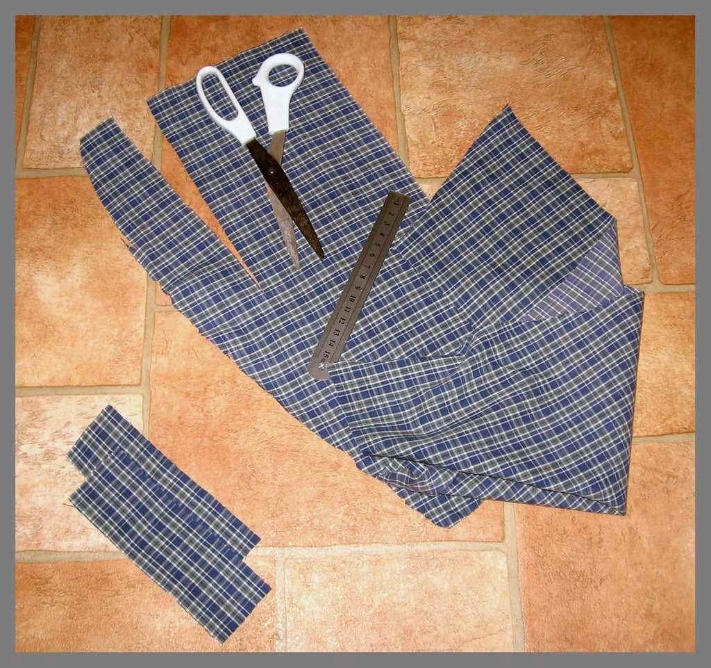

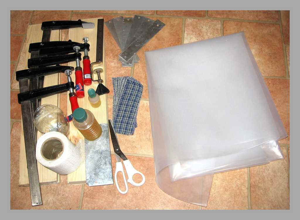

 Для начала нарезал из тонкого котона  около восьмидесяти полос (из джинсы делать не хотел сразу. Так-как микарта предполагалась армированной. Я был заинтересован в как-можно большем количестве слоёв основного материала.).
 Взяв ткань с геометрическим рисунком я изначально не хотел придавать ей никакого дополнительного цвета. Но потом, поразмыслив, пришёл к выводу, что всё-таки следует придать ей чёрный оттенок, ввиду невостребванности синей клетки. Она смогла бы сгодиться разве-что на кухонник, а мне хотелось бы большей универсальности в применении конечного продукта. Вот здесь

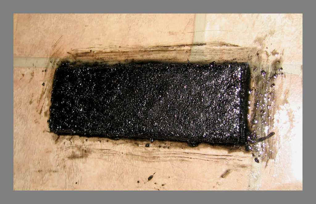

сфотографировал все инструменты и приспособления которые мне смогли понадобиться в процессе работы. Армировал вторую микарту  синтетической строительной сеткой применяемой при заделывании в стенах швов и щелей (на фото она в виде белого рулончика). Слои армирующей сетки накладывал через один слой с тканью начиная с пятого слоя ткани снизу и заканчивая перед пятью последними слоями сверху). Котон был тонким и поэтому пропитывался эбокситкой быстро и легко. С джинсой бы пришлось повозиться подольше. Думаю, что самым простым в этом плане было бы применение синтетических тканей.
Чёрный цвет придавал специальным мелкодисперстным порошковым красителем по консистенции напоминающим мельчайшую пыль.

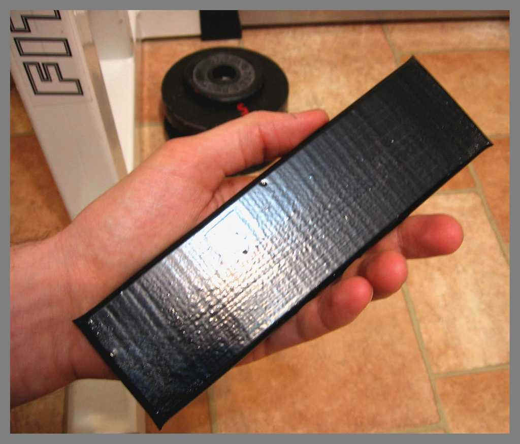

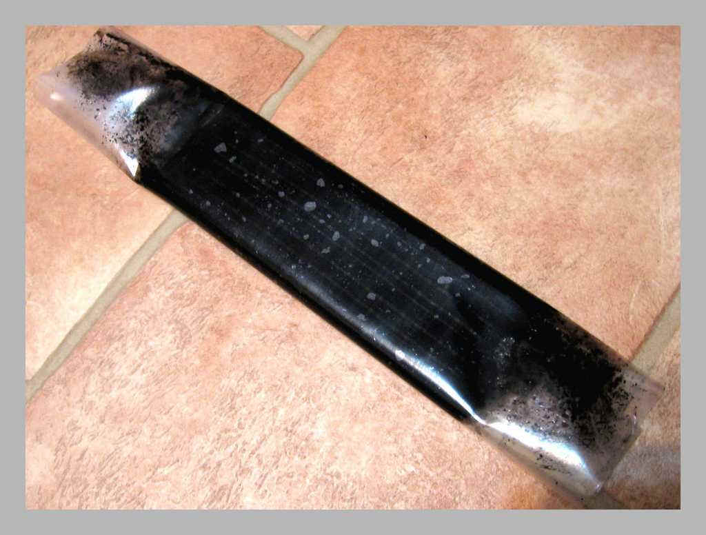

Вот
уже готовый сырой слоёный брикет, завёрнутый в толстый целофан (взял самый толстый какой только мог, в надежде на запас прочности материала при сжатии под прессом). Брикет завернул  с небольшими запасами (около 4-5 см. по краям) из-за того чтобы было куда деваться смоле вытесняемой под прессом. Потом приклеил стыки скотчем.
 Брикеты были готовы к помещению под пресс.

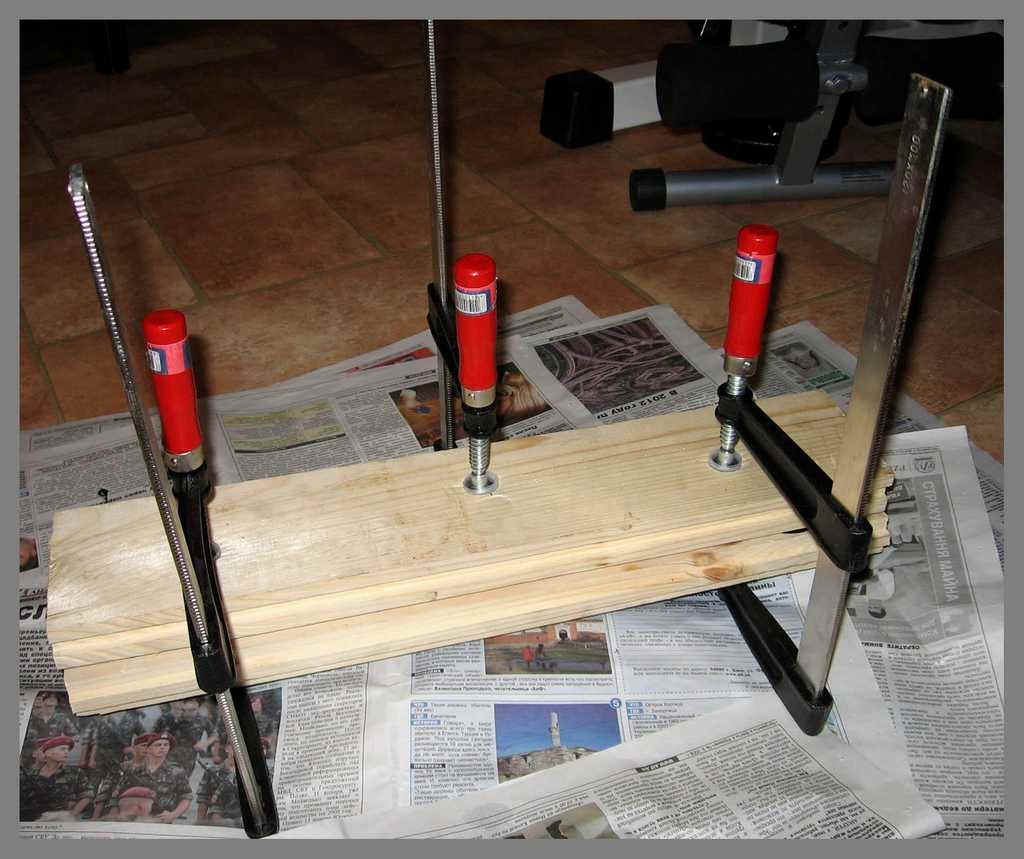

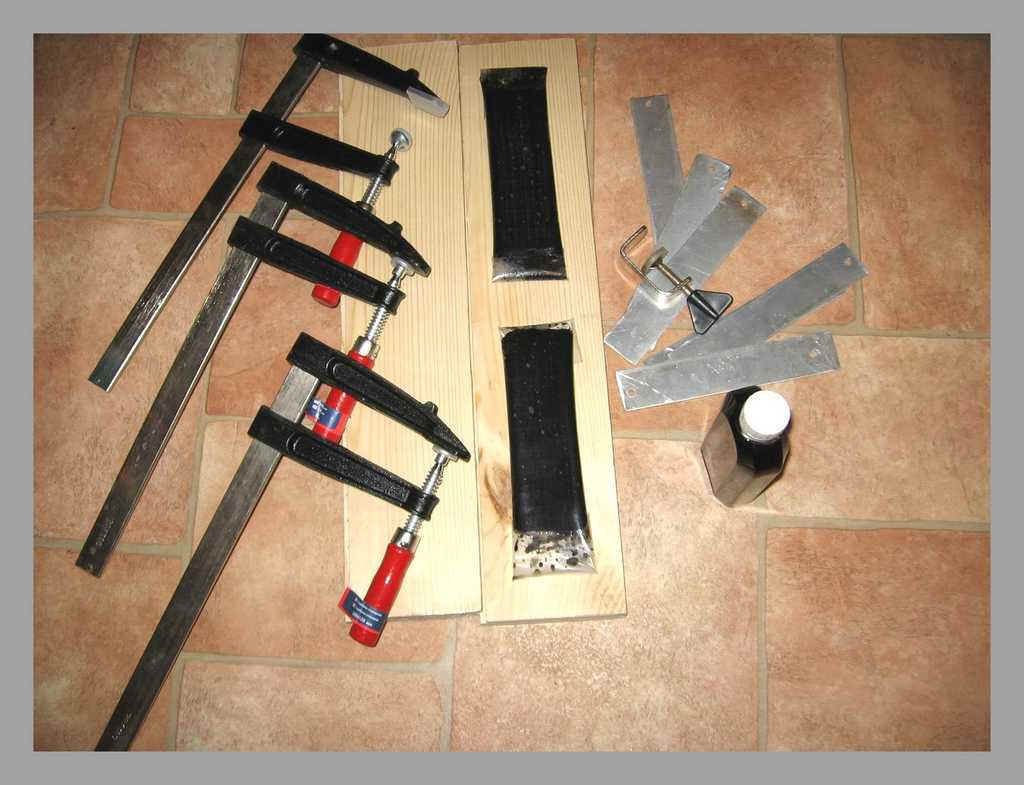

Взял два пятидесятисантиметровых отрезка доски и три мощных струбцины.
Зажал подготовленные брикеты очень мощно. Наверное даже чересчур мощно, ибо целлофан не выдержал давления и дал небольшую течь смолы по углам.

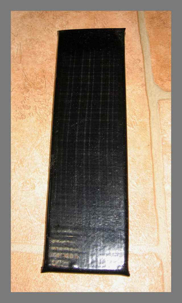

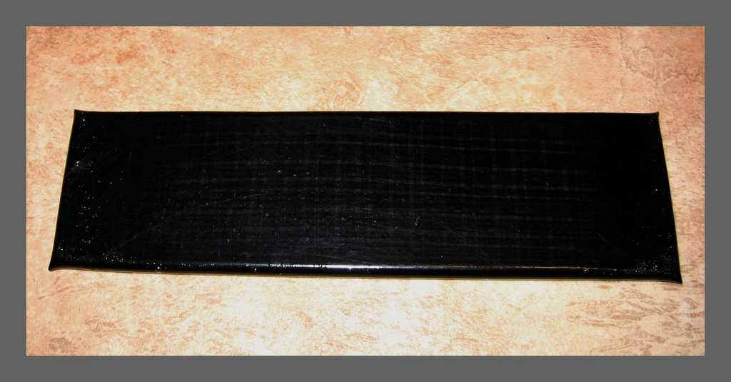

Выдержал под прессом ночь при комнатной температуре (для создания наиболее благоприятных условий для естественной полимеризации эпоксидки) и потом сутки на батарее. Вот получившиеся спрессованные необработанные брикеты только-что снятые с батареи и вынутые из целлофана.
на них слабо просматривается геометрический клетчатый рисунок.
