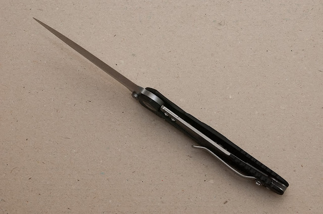

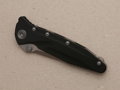

Рукоять нового Socom Delta изготовлена из алюминия путём фрезеровки и анодирована в черный цвет. Поверхность анодированной рукояти слегка шершавая на ощупь, уверенное удержания ножа разными хватами обеспечивается и за счет объёмной формы рукояти, и насечек на ней и на обухе клинка. Насечки достаточно крупные, с гладкими краями, поэтому они не так сильно врезаются в пальцы.

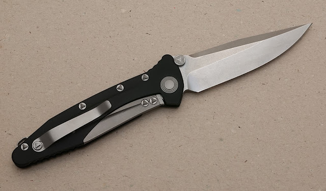

Бекспейсер изготовлен из титана, он имеет сложную форму которая отлично вписывается в дизайн ножа. Если смотреть на бекспейсер снизу (внутрь рукояти), можно увидеть V-образный вырез. 6ть из 8ми винтов рукояти закручены прямо в бекспейсер. "Кольцо" для крепления темляка так же является элементом бекспейсера.
Замок ножа представляет из себя титановую пластинку "интегрированную" в алюминиевую рукоять. Она крепится к рукояти двумя винтами, которые находятся под клипсой. Получается такой себе компактный фрейм-лок (или, как его еще называют, суб-фреймлок), который у Microtech именуется lockbar. В месте контакта с пяткой клинка титановый замок имеет съёмную стальную вставку, на которой находится и шарик, фиксирующий клинок в закрытом положении. На этой вставке есть маленький выступ, который не позволяет чрезмерно выгнуть титановую пластину при закрытии ножа, упираясь в рукоять изнутри. Клинок легко открывается при помощи крупного двустороннего шпенька. Плавность открытия обеспечивает фирменный подшипник с керамическими шариками. При необходимости осевой винт можно отрегулировать используя стандартную биту Torx T30. Рукоять собрана при помощи нестандартных фирменных винтов, для них биту придётся приобретать отдельно. При помощи такого-же нестандартного винта к рукояти ножа крепится не переставляемая клипса, она позволяет носить нож в положении остриём вверх (tip-up). Клипса на моём экземпляре тугая, очень хорошо держит нож на кармане. В ладони дискомфорта не доставляет.
Microtech предлагает этот нож с тремя вариантами финишной обработки клинка: Satin, Stonewash и Bead blast (плюс вариант с черным покрытием клинка). Самым красивым несомненно является сатинирование (Satin): риски на разных плоскостях клинка наносятся в разных направлениях. Такой клинок, учитывая достаточно высокую аккуратность изготовления, выглядит очень привлекательно. Но такая обработка самая непрактичная для активного использования ножа в том плане, что любые царапины и повреждения на поверхности клинка оставят неизгладимый след на сердце его владельца :). Самой "мрачной", на мой взгляд, является пескоструйная обработка (Bead blast) - поверхность клинка получается матовой, тёмно-серого оттенка. Такая поверхность наиболее подвержена коррозии, хотя тут всё будет определять сталь клинка. Наиболее практичный, на мой взгляд, вариант это галтовка (Stonewash) - клинок при обработке покрывается сеткой неглубоких  царапин. В результате поверхность получается матовой, но при этом приобретает довольно привлекательный вид рабочего инструмента. Такой клинок нормально выглядит даже если в процессе использования на клинке появятся новые неглубокие отметины. На фото в данном обзоре как раз показан клинок с такой финишной обработкой. Клинок ножа имеет агрессивный и стремительный профиль. В том числе и благодаря выраженному фальш-лезвию практически на всю длину клинка. Достаточно высокие плоские спуски должны способствовать хорошему резу.
Мой экземпляр выполнен качественно, фрейм-лок заходит приблизительно на 1/4 пятки клинка. Держит замок хорошо, никаких люфтов клинка нету. Спуски на клинке практически симметричны. :) Открывается клинок плавно, с приятным щелчком замка. В закрытом положении клинок держится хорошо, открыть можно только ОЧЕНЬ резким и сильным взмахом руки. Финиш клинка выглядит привлекательно: если присматриваться то видны мелкие риски на спусках и неагрессивный стоунвош. Клинок не такой светлый, как у сатинированных ножей,  но мне стоунвош от Microtech нравится. У меня была возможность сравнить два одинаковых ножа с разными рукоятями: G10 и алюминиевой. Нож с алюминиевой рукоятью немного тяжелее (по данным производителя разница в весе около 10гр), алюминий по началу холоднее пластика но в руках ощущается как то солиднее (видимо тут включается самовнушение :)).
