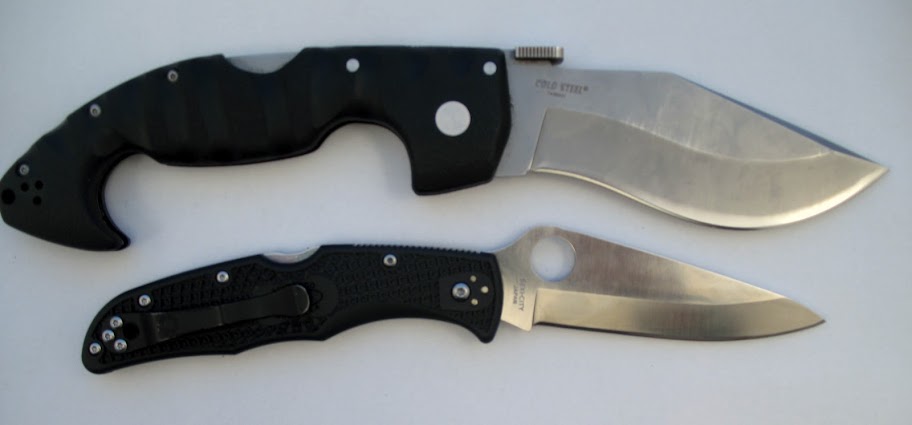

Долго вынашивал идею написать обзорчик про этот нож. У меня он уже почти как год.
Одно время носил его как едц, но однажды вечером мой тесть (полковник милиции) так, как-бы между делом рассказывал про особенности "оперативной работы" и желание носить Спартан с собой как-то поубавилось.
И так собственно ОН
Размеры ножа внушают
Общая длина (мм) 267
Длина клинка (мм) 114
Материал клинка AUS 8A
Толщина клинка (мм) 4.0
Тип заточки: плейн
Материал рукояти ножа: Grivory
 Тип замка: TRI-AD Lock
Вес ножа (г) 213
К стати вес ножа обеспечил мне выигрыш кепки на стальной грани (проводился конкурс на самы тяжелый нож в кармане)
Нож пришел в комплекте с ДВУМЯ клипсами  одна правая, другая левая.  Клипсы абсолютно бестолковы, очень короткие и тугие, зажать ими карман джинсов было очень проблематично.
Первый раз взяв нож в руки думаешь,монолит и какой он огромный!!! происходит странная вещь, ножи которые раньше казались приличного размера кажутся какими-то детскими и игрушечными
До того, как у меня появился спартан с замком триад-лок я думал, что самый надежный замок аксис, но оказалось, что мне казалось. Чтоб отжать коромысло замка надо приложить приличное усилие, после первых пяти раз коромысло наминает большой палец правой руки, с первого раза закрыть нож одной рукой не получилось пришлось какое-то время привыкать.
Когда нож открываешь то коромысло бьет по руке, что иногда вызывает вполне болезненные ощущения.
Держа нож думаю кто-кого на самом деле держит я его или он меня. Рукоять обхватывает руку в прямом смысле. С прямым и обратным хватом проблем нет, все очень удобно, но обратным рк к себе, держать крайне не удобно, но это мелочи.
За год эксплуатации нож повидал всякое и колку дров и картонные коробки и забивание гвоздей в общем гонял его и в хвост и в гриву. Почему-то вызывает он у меня такое желание мол делай мной шо хошь.
Рк  s-образной формы требует привычки в эксплуатации и навыков при заточке.
сталь аус 8а в принципе не плоха, но верх мечтаний со своей работой справляется жало держит сносно правится легко не скалывается, в принципе я ей доволен. единственное но пятна появляются, время от времени я их удаляю, но...
Единственная вещь на ноже которая мне не понятна это шпеньок / вэйв,
 я понимаю, что он необходим для открывания ножа и цепляется за карман, что-бы открыть нож одним движением при извлечении, но в принципе его можно было сделать с клинком одним целым, а не делать шире, так как открывать нож рукой нет никакого смысла пр встряхивании клинок выскакивает с мощным клацем. Клац это ОЧЕНЬ мощный.
Из коробки нож брил но не охотно, и рк у него заточена не симметрично.
В кармане нож носить в принципе удобно, но вытащить быстро из карманы что-то довольно-таки тяжело.
по этому я пошил такой чехольчик
с ним стало гораздо удобней.
В общем спартан серьезный, качественно сделанный нож стоящий своих денег. С харизмой и своими минусами.
