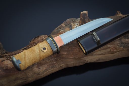

Доброй ночи уважаемое сообщество.Сегодня хочу выставить на обсуждение своё видение айкути(айкучи).
Давно дело было,фотки завалялись на сервере.
Клинок: дикий дамаск
Саи и соответствено ручка ясень,лак.шнур и фурнитура с катаны
Цуба:латунь
Хабаки:медь.
Размер всего изделия около 300мм.
Сильно не пинайте,первый раз делал япону нож.

Как для первого - главное, что получился [пусть немного нескладный - нет должной чистоты линий], но таки айкути.
PS Вместо латуни стоило взять медь.

По-моему: хабаки нужно было делать без скоса, а линии клинка [в плане] нужно было делать с небольшим сужением к кончику. (Ну и линия спусков - немного "погулять вышла" - нет точно-правильного её расположения относительно линии РК [и обуха].)
Ну и ещё кое-какие мелочи...
Несколько иллюстраций на тему форм клинка:
Наиболее близкий к показанному вариант с учетом строя - наверное вот этот:
