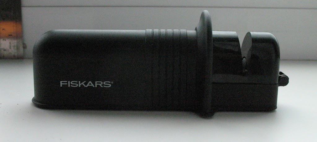

при покупке топора вручили мне в подарок такую вот точилочку:
 интересной конструкции. При движении лезвия по абразивным дискам те вращаются и как итог метал "снимается" не вдоль клинка а поперек.

точилка удобная. У нее переменная высота насечки на абразиве. если что-то по быстрому поправить - очень даже неплоха. Топоров таких у меня 2 - 600 с родным чехлом и 1350(колун). Хорошо работают.
