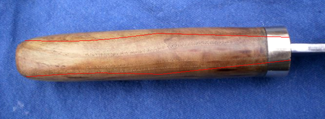

Учусь и соответственно косячу...Сталь моя _ булат гдето 1,2% углерода , немного молибдена ...Рукоять из сувеля ясеня.
И так прошлифовался до дырки в нижней части рукояти, в области рикасо заковы (которые не зашлифовал дабы не уменьшать толщины).Длина клина 110, длина рукояти 120мм, толщина в обухе клина 4мм, ширина 33мм, сведение от обуха в 0,3 мм.Больстер латунь .
травить пробовал и хлор железом и слабой азоткой...За фотки прошу прощения... =)

Чойл проситься , и пофигуристей рукоять, с бочков чтоль убрать лишка, а ваще работяга, как он и есть! Ну а косячки...,а кто безгрешен?...Назови!

Тааак! Уже лучше, но рукояточку, как выше сказали, нужно пофигуристее. Как то так
А еще между больстером и деревом пару-тройку проставочек из тонкой латуни и фибры. Очень облагораживает вид.  8-)

Косяки у всех были,а с процессом производства ножей,чем больше,тем меньше косяков,так что, все еще впереди.Ну а ножик ,как для работяги,годится. "Учиться,учиться и еще раз учиться..." :D

 Слесарка клинка намного лучше чем раньше!
Вижу грязь на рукояти возле больстера - залез кругом при полировке больстера... Валера используй для защиты деревяхи молярный скотч...
 Про рукоять сказали...  Добавлю, для такого эксклюзивного материалла как булат просится эксклюзивное дерево...
 Думаю вцелом вполне ничего - рабочий нож, правда как по мне широковат... Из этой зоготовки можно было бы пчак сварганить...

Малюнок на клинку і на больстері сподобався {_11} Гарна форма клинка.

немного молибдена
Специально или примеси?
...на узоре больстера с левой стороны увидел ...э-э-э... вид женщины сзади   :D {_09}

Красиво , а все потому что проставки из кожи нет  {y}

Молибден добавляю специально .Нравиться мне делать нож,буду пробовать и дальше.

Форма руків"я (поки що) не фонтан, а от слюсарка вже значно краща!
