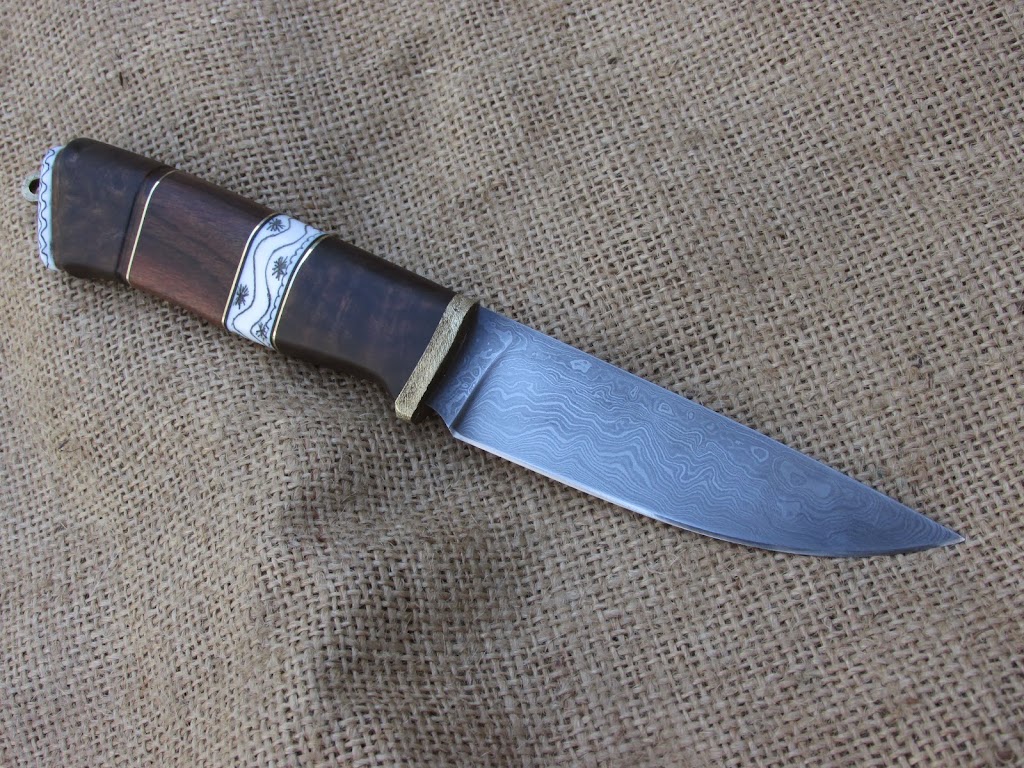

Свободные Новогодние мативы....
Сталь клинка  дамаск, пакет- шх15 . 65г .у8 .364 слоя.Твердость 57-58.
Длина ножа-225мм,длинна лезвия -108мм, ширина -27мм, толщина 3,1 мм в обухе.
Спуски-прямые
Больстер – бронза+вулканизированная фибра.Проставки-палисандр сантос+кориандр.Матирование,покрыт лаком от потускнения.
Рукоять –кап киргизского ореха,пропитана тунговым маслом,карнаубским воском.
Травление в хлорном железе.
Заточен,не хо
"Причесал" превью.

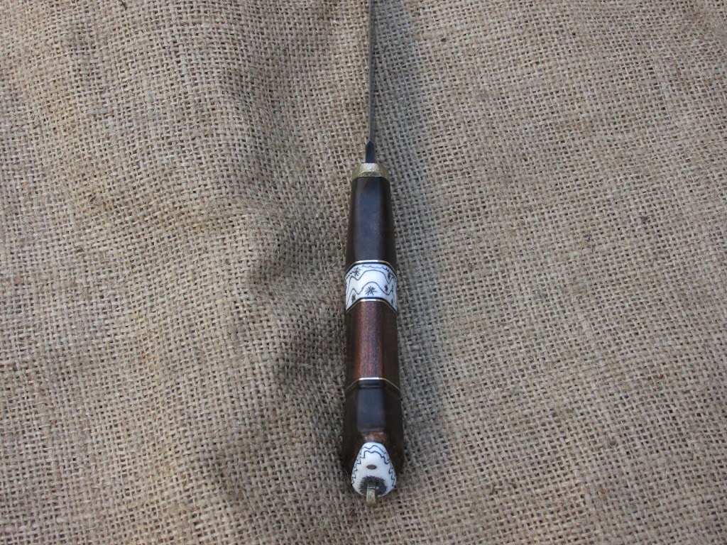

на рукояти  -   перебор  {no} и не стыковка, в подборе материала и его сочетании ,а также чередовании проставок
ножны хорошие получились
« Останнє редагування: 26 Грудня 2013, 15:51:37 від old tankist »
Re: С дамаска
« Reply #2 : 26 Грудня 2013, 15:57:04 »
Угу... Хаос. {kh}

А мне нравится {y} Новогодненько так смотрится 8-)

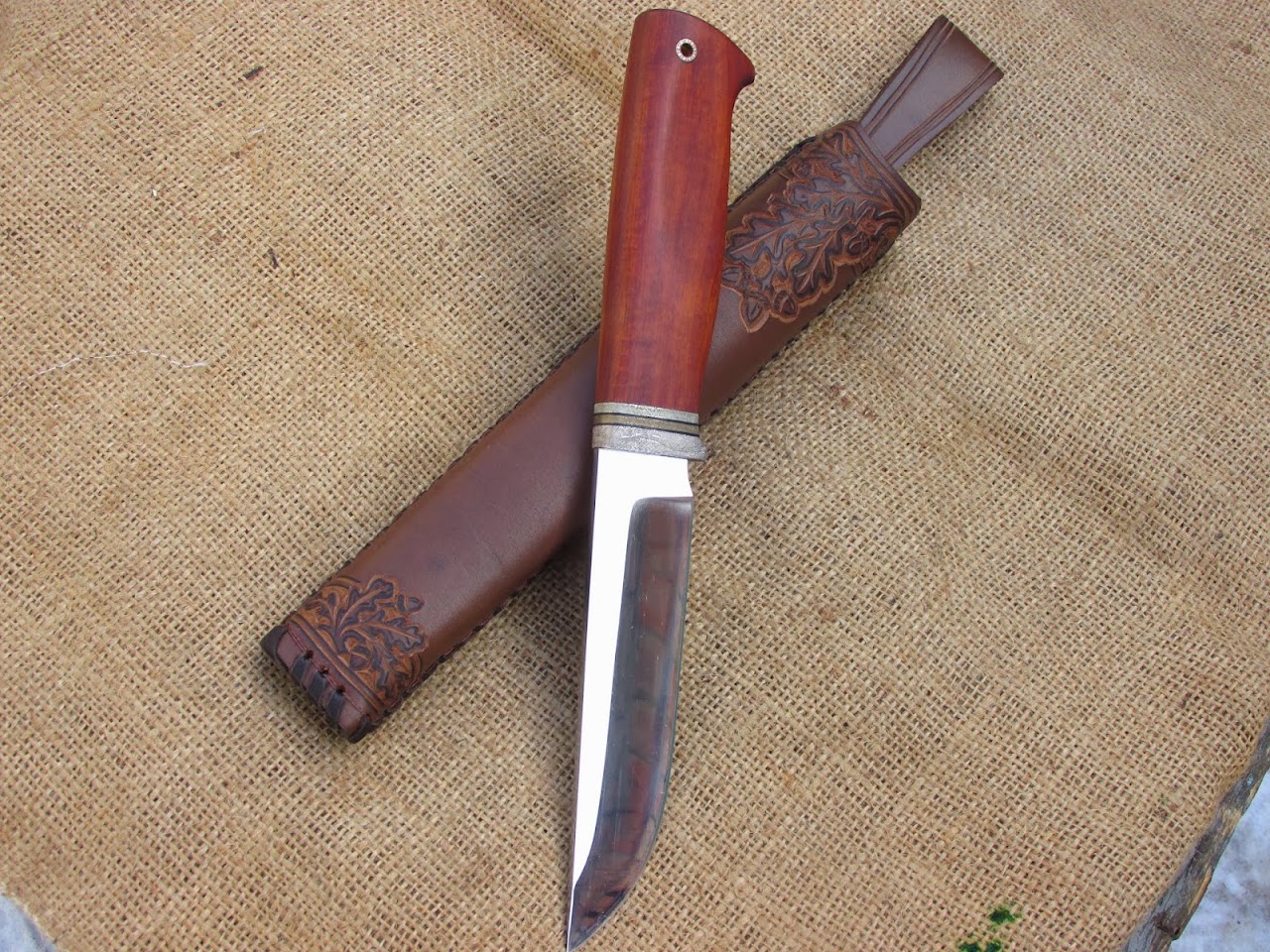

Чья работа я уверен Cynic знает,это тоже новогодние ... :)Обоснуй  мастера ,а я прочитаю ...

Чья работа . :)Обоснуй  ,а я прочитаю ...
ну так ведь в теме идет обсуждение Вашего изделия  {23}
вот про него и разговор.

Гарний ніж {_11}, хоча такого строю клинки не дуже люблю.

Да все нормально с набором {_11}
Мне лично понравилось.
Только нужно было все эти проставочки обыграть относительно кривизны больстерной пластины на морде лица

Ох і замішав  руків*я {dr}

Чья работа
Представленные фото/работы не знакомы. {sm}
Кстати, к первая - не нравится, вторая... тоже можно улучшить. Но это ведь тема для отдельного разговора?
А "предмет разговора" (по-моему) состоит из совершенно стилистически разрозненных фрагментов, которые ну просто ни в какие ворота ни в какую логику не вписываются. ((

мене теж напружує таке художнє виконання рукоятi, не знаю чому  ((
така рiч (прбанбаси) повиннi бути якось оправданi, я вибачаюсь не експерт, просто аляповато воно якось  ((
ну типу якщо вже робити таке, то в тому має бути смисл, ну хоч якийсь, на мою думку. хз. сорi за таке.

Чья работа ...
Це роботи Віталіка Бедрика.
Трохи невдале порівняння, бо у Віталія є, окрім усього решта, симетрія.
« Останнє редагування: 26 Грудня 2013, 23:28:25 від Zahha »
У него несколько иной стиль.

 ((, якщо б викинути білі проставки, і відповідно збільшити останню дерев"яху - було б краще...

А лично мне понравилось. Человек делает яркие и запоминающиеся работы, а если бы "викинути білі проставки, і відповідно збільшити останню дерев"яху" было бы то же что и у других. МОЛОДЕЦ!!! {cli} ((())) {cli}
Элементарная "перемена мест слагаемых"... {23}

Похоже на то что и было. {sm}
А чтобы было похоже на "что хочется" - начинать нужно даже не с эскиза, а с "постановки задачи". Т.е. описания того, что хочется получить (и что для этого имеется).
Да, конечно, "хотелки" у нас разные...
(Один нож получит от большинства 4/5, а другой - от половины 3/5, а от другой половины 5/5... А "в среднем по палате" получится примерно одинаково...  {dr})

Если ножу дать название Хаотичный, много вопросов было бы снято.
Что-то мне в нем импонирует, возможно даже "каляки-маляки".
