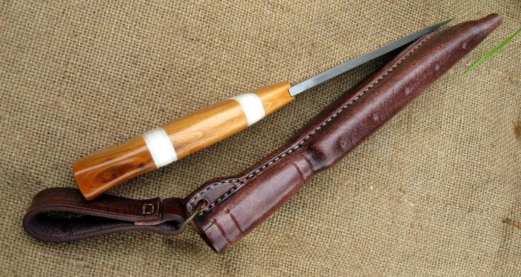

Завершив що одного ножа, цього разу скандинав, дуже полюбляю їхні форми. ТТХ:
довжина 270 мм., клинок Х12МФ, 140 * 28 * 4,5, спуски прямі, не заточений. Руків'я - щось стабілізоване, мабуть хвойне, проставки - білий коріан, монтаж всадний, не епоксидку, Teak Oil. Піхви - шкіра РД, плетена нитка, віск, фарба, фініш, дерев'яний вкладиш. Ніж вийшов досить великим, але в руці сидить класно.
Альбом тут: LightScandi (12 фото).

интересная работа,особенно рукоять  =)

Хороший  {_11} ,но-Клин чуть переломлен(нет плавности...) ,фото - щель  {kh} https://lh4.googleusercontent.com/-zXwpvE45F5M/Un4J9-Fe_II/AAAAAAAABas/MDbbQf5jsvo/s800/IMG_8318.JPG-web.jpg ,дулька просится ...ИМХО

Хорошая работа {_11} . Ножны бомба( похожи на одного известного мастера). Растём однако. {_11} . Лайт 140 это прикол?
Сходу не заметил. Присмотрюсь...
А вот то, что поперечные линии "смотрят" куда попало - факт. :(

Все гуд  {_11},но цвет рукояти и ножен не "дружат"
Этот был бы самое то.ИМХО

...цвет рукояти и ножен не "дружат"
відповідної фарби не було  {sm} тре буде докупити...

Немного напрягает угол первой проставки.

Да нет вроде перелома,а вот контраста на проставках нет,а работа  {_11}

Відфонарні поперечні лінії не сподобались....
