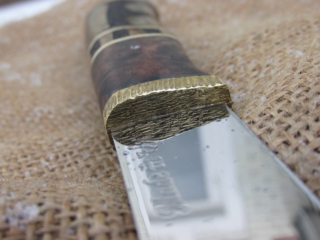

Сталь клинка  -ДИ-90,крио закалка.
Длина ножа-235мм,длинна лезвия -117мм, ширина -22мм, толщина 3,5 мм в обухе.
Твердость HRC 61-62ед.
 Сведен  в 0,4-спуски прямые.
Больстер –бронза+вулканизированная фибра.
Рукоять- кап киргизского ореха+кап клена.Пропитан тунговым маслом +карнаубский воск .
Матирование..
 Заточен,полирован.Не хо.
Ножны делал sprinter
Немного "причесал" оформление.

« Reply #1 : 11 Грудня 2013, 19:28:02 »
Красиво. Должен быть удобным.
Украинский из за того, что "Мade in Ukraine"? =)
Непонятен смысл работы выжигателем (или дремелем?) по рукояти...

Часом не на замовлення? бо якось...незрозуміло, великі написи, візерунок на руків'ї, прошивка на ножнах виглядає зайвою...На загал виконано все майстерно, але якось "наляпано".

« Reply #6 : 11 Грудня 2013, 20:41:00 »
 але традиційно якраз НА Укріїні
+1 .дятлинг на рукояти не симметричен  - https://lh4.googleusercontent.com/-7bBMxWHzhXY/UqiWZF3HbKI/AAAAAAAAB30/IO1ipxDV3oE/s1280/IMG_2763.JPG  {sm} и не аккуратный ...ИМХО
Re: Украинский
« Reply #7 : 11 Грудня 2013, 20:47:50 »
Симметричность относительно чего и зачем.Моменты есть,но видно что делалось руками.А как надпись не *наляпано сделать*,покажи,я поучусь.

« Reply #10 : 11 Грудня 2013, 21:50:50 »
Нож получился отличный! {_11} но дятлинг на рукояти всё портит.ИМХО

« Reply #12 : 11 Грудня 2013, 22:48:28 »

« Reply #13 : 11 Грудня 2013, 22:54:55 »
mergen-71какая песочница,просто цыганщина это то,что мне нравится,что бы не как у всех,не ровно а криво,не прямо а зигзагом.Просто я так хочу,мне это нравится .Строгость линий и форм это классно на азиатские ножи мне больше нравятся....

« Reply #14 : 11 Грудня 2013, 23:04:44 »
Не так, чтобы "всё"... Но, да... Ухудшает. ((
И не "дятлинг" как таковой, а загадочность его контуров и качество исполнения. (Грубая ученическая работа, явно не дотягивающая до остального.)

 {23}есть мысль,переделаю.....

« Reply #16 : 11 Грудня 2013, 23:42:13 »
"Правильный" дятлинг только украсил бы нож, сделал бы его богаче. Тут же он не продуман - хаотичен, как рука повела, с опровданием - я так хочу, мне так нравится. Ни в жизть не поверю, что тебе самому он нравится. Хоть нож и не плох, совсем не плох. Но этот дятлинг...  {mem} . А вот мотив - мы все учимся - я понимаю  8-) .
Любая деталь, если она продумана, она очень уместна - она гармонична. Как у В.Бедрика (извините не удержался от сравнения). Без обид  (_3)

Понравился.Но без дятлинга рукоять была бы лучше (ИМХО).

 vobler
я бы не трогал его, продал бы как есть, нормальный шожичек, термичка+ди90+полировка=все супер  {_11} . от рукояти качесво реза не ухудшается

Отличный нож!но..опять но...гравировка портит рукоять..ИМХО
