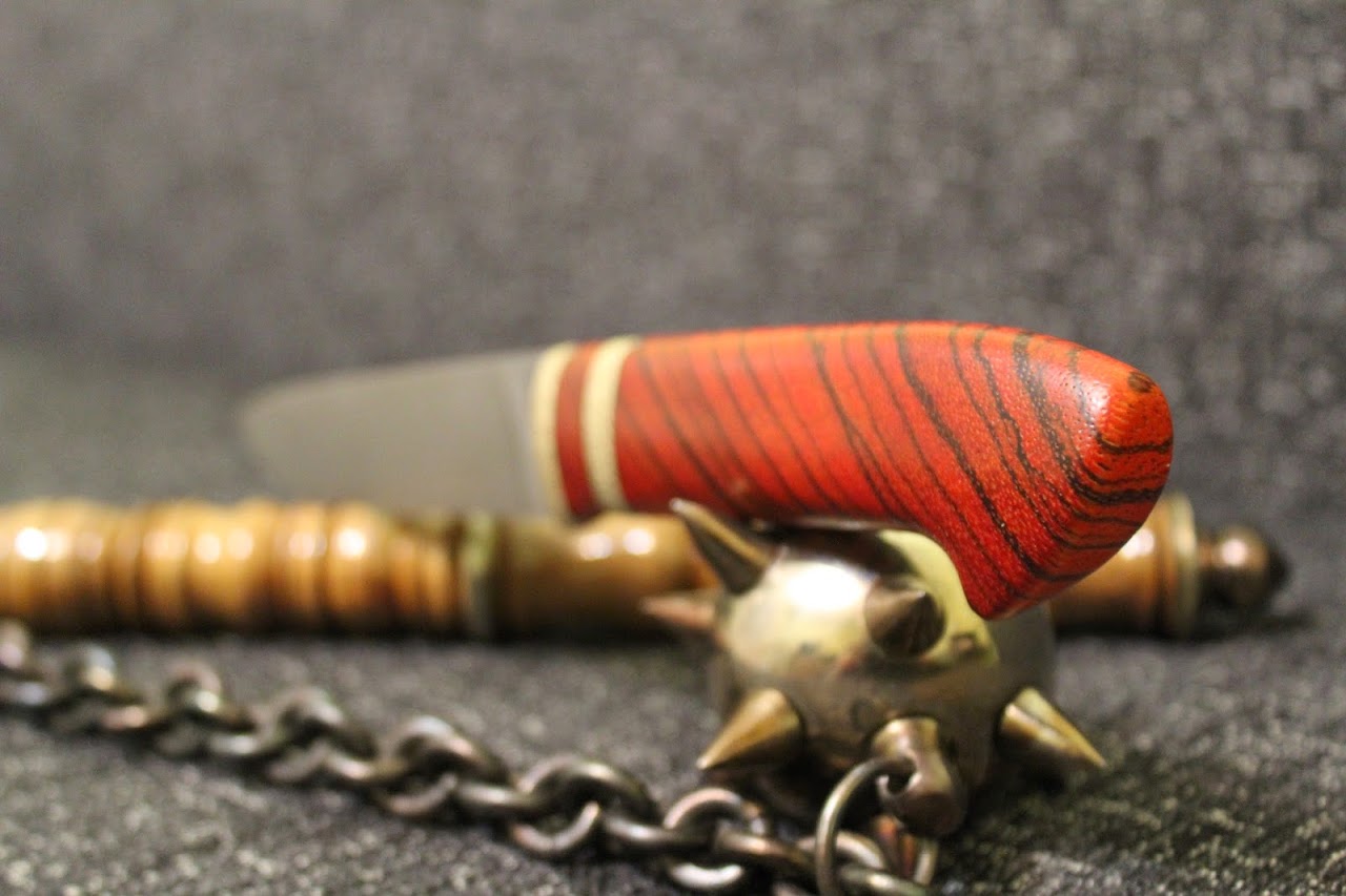

Вот заделал такой ножичек, и представляю Вашему вниманию.
Клинок ( от Тоха ) состав  У8+ХВГ 300-360 слоев, длинна клинка: 147 мм, ширина клинка: 30 мм, толщина: 4 мм, сведен в:0,3 мм.
Рукоять - бронза, фибра, зебрано + морилка + даниш + карнауба.
Ножны ( пробные ) кожа 2.5 мм, антик гель + апертура, как на меня немного не ..пляшут.. по цвету ( переделаем ).
Уменьшил и перестроил в строку превью, увеличил "полноразмерные".

Ножны немного грубоваты по сравнению с ножом.
Смущает крючок на тыльнике рукояти - в руке удобно ли???
Фактура дерева с клинком красиво смотрится!
8-)
Удобно. Сначала был еще более загнут - подганял под руку для удобства...

Немного неправильно выразился - ножны грубоваты не в смысле работы, а в смысле изящества какого-то нехватает - может рисунок нанести какой или фактуру.

красавчеГ!....хотя бронзовую проставку, было б вставить не просто в разрез дерева, а вместо вырезанного по такой же ширине кусочка...не сместился бы шаг рисунка
Да я Вас понял, но это ножны ..пробные.. - дальше буду учится...

Утик можна було зробити виразнішим 8-)
..полінився.. {_09}
Согласен  {y}.

Нормальный хороший комплект.  {_11}   По ножнам пожеланий по "украшательству" не понял,- работа аккуратная, очень"ладно" смотрятся, особенно на 10-м фото.

Можно было помельче "дятлинг" на бронзе делать, мне кажется.
Лобовой вариант - продавить канавки, имитируя рисунок дерева.

А зебрано под морилкой-очень даже...
