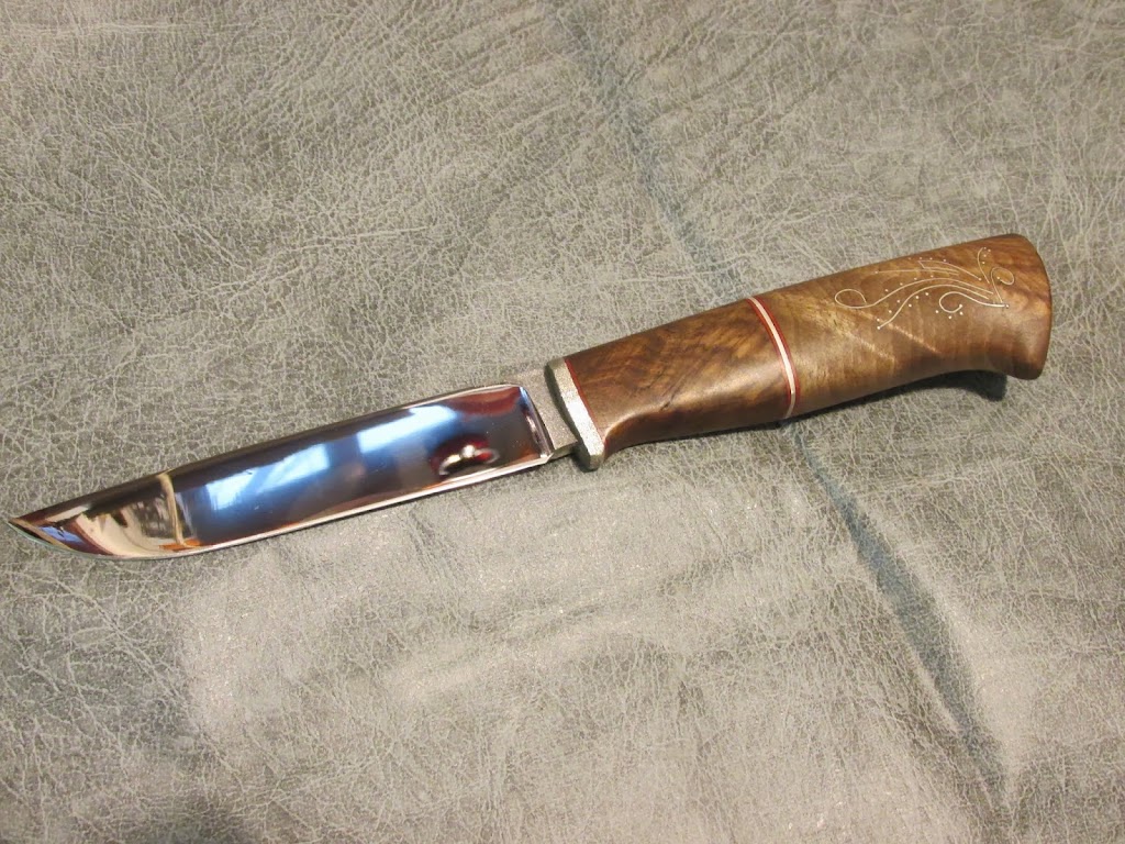

Новый год скоро,под елочку решил доделать подарочек...
Сталь клинка  -ДИ-90,крио закалка.
Длина ножа-225мм,длинна лезвия -112мм, ширина -22мм, толщина 3,6 мм в обухе.
Твердость HRC 61-62ед.
 Сведен  в 0,4-спуски прямые.
Больстер –мельхиор+вулканизированная фибра.
Рукоять- кап киргизского ореха.Пропитан тунговым маслом +карнаубский воск .Орех EMDamasK
Матирование.Всечка –серебро. Спасибо DEMASHKEVITCH

Больстер сподобався {_11}

+1. А чем делалась насечка на торчевой части, если не секрет?

Не секрет -лезвием.

Неплох {23}... ,но -перелом клинка ,тыльник -массивен ,если больстер радиусом ... {dr} тогда и проставку  (( ,ножны -где..ИМХО

Какой перелом,о чем вы  {_07}.Тыльник такой задуман,это не в песке ковыряться,какая проставка,не подганяйте нож под себя,не нужно. mergen-71-в Ваших работах тогда одни переломы.... :)

Уверенно растет качество гравировки {_11}
Нож, естественно, понравился!

Какая там форма тыльника (с торца)?
"Морда из под рашпиля"... {23} Лучше бы фактуру, подобную рикассо.
Цвет проставочек. {kh}

Мастеру виднее,все отлично получилось ! {_11}

Cynic я спорить с тобой не буду,но палец с овала слетает быстрее чем с угла...Проставки  {23},черные плохо видно на темном фоне,можно конечно коричневые поставить 8-)
Нам что - на мёрзлое сало в штыковую ходить? ;) Да и "овал" может быть разным - это просто иллюстрация того, что "щёчки" сняты сильновато, а углы - "выпадают из концепции".
А на счёт тыльника я не зря спросил - тогда можно было нарисовать не так "с потолка".
Кстати, хвостовик там какой длины? {23}

Хороший!Но всечка такая не катит..ИМХО

А мне все катит!
И больстер и тыльник и всечка и проставки, а самое главное лежит в руке как влитой!
Александр! Огромное спасибо!
Скоро расскажу каков он в деле! (__3)
