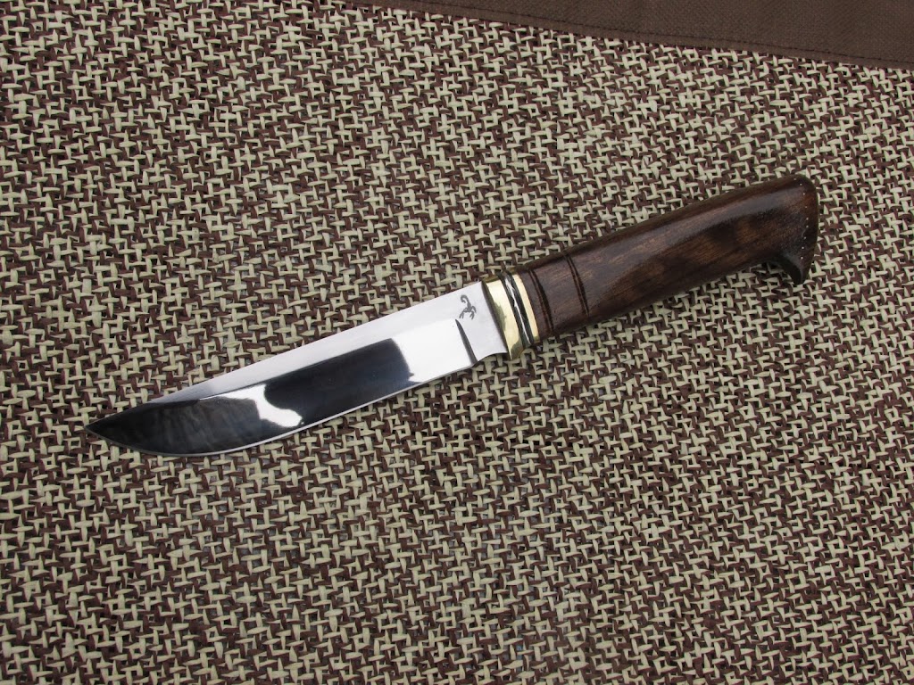

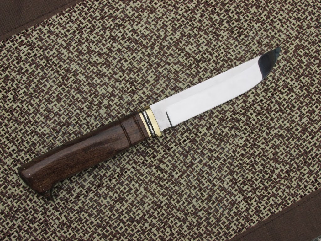

Смотрел финку Пелтонена....решил сделать по своему  :)
Сталь клинка  -CTS-XHP Stainless Steel(порошковая н/ж сталь)
Длина ножа-238мм,длинна лезвия -125мм, ширина -23мм, толщина 4 мм в обухе.
Твердость HRC  60-61ед.
Спуски прямые-2/3.
 Сведен  в 0,3 пуски прямые.
Больстер-бронза+мельхиор.Покрыт лаком от потускнения.
Рукоять- амазонский палисандр,проставка рог лося .
 Заточен,сатин+ полировка,матированиеНе хо.Сталь с великолепными режущими качествами.

Красавица. {_11}
В районе тыльника точки, всечка?

Забыл,на тыльнике всечка проволоки -серебро.

Ээээммм......финка отличная {_11}, но как ни смотрел, а так и не понял, что в ней от пелтоненовской финки {23}

Собран хорошо. Визуально рукоять пошире просится.

Общий силуэт =)

Общего силуэта нет , разве только тыльник .

Красивый, строгий ножик, а серебряную всечку можно было-бы погуще. {y}
