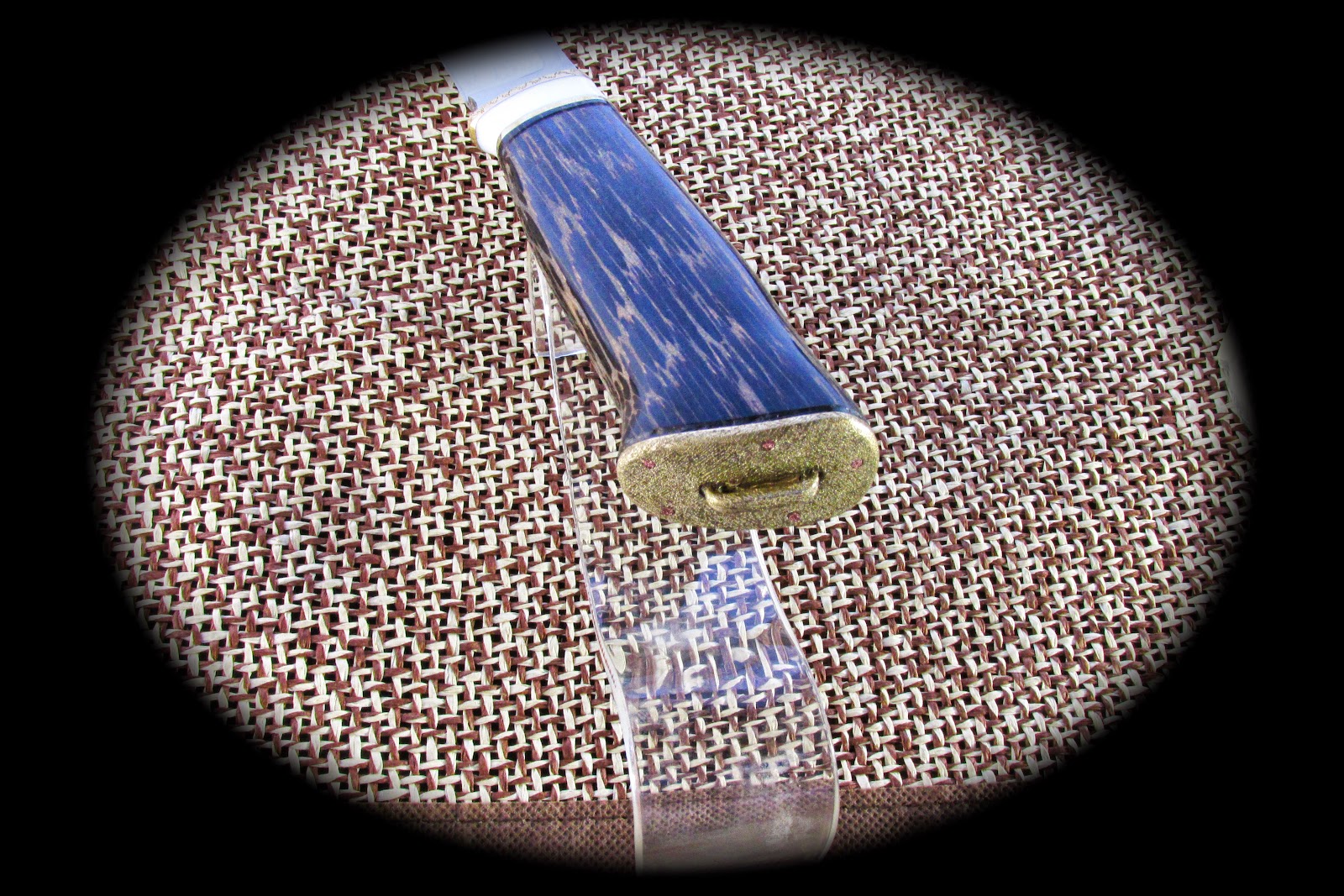

 Сталь клинка  - CTS-B75P Порошковая нержавеющая сталь
Длина ножа-237мм,длинна лезвия -116мм, ширина -25мм, толщина 4,6 мм в обухе.
Твердость HRC-61-62ед
 Сведен  в 0,5.
Продольно –поперечный сатин.
Больстер  и тыльник бронза, матирование,проставка -кореан,покрыт лаком от потускнения.
Рукоять- черная пальма.Покрыта тунговым маслом + жидкий карнаубский воск.
Продольно –поперечный сатин.Заточен,не хо.

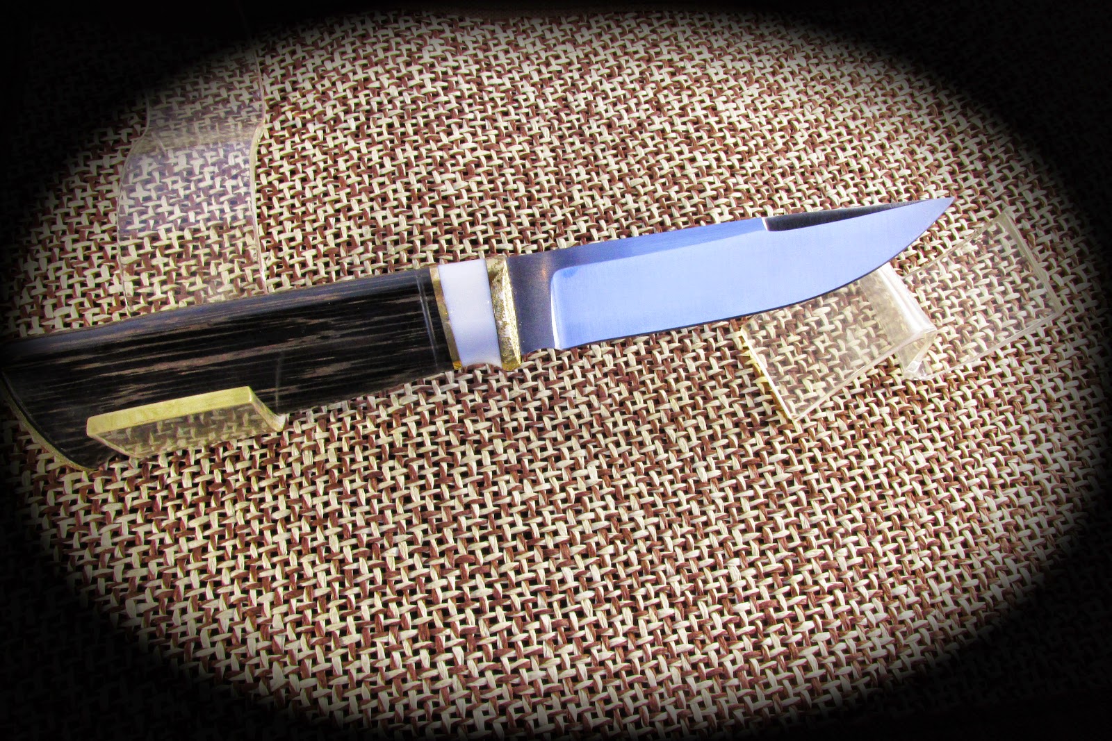

Нож тронул, приятный. Ножны красивые тоже, но недотягивают до ножа (недоработаны/недокрашены?)
Немного фальшлезвие смущает... и в петельку на тыльнике не пройдет паракорд, кажысь.
Re: Пальмовый
« Reply #2 : 06 Квітня 2014, 20:12:01 »
Нож в общем поравился {_11}.Но вот фальшлезвие...Или фотки такие или реальная ступенька по линии спусков.Вот она по моему портит весь вид (( Ножны {_11}

Мне тоже не понятно фальш лезвие, как бы не в тему оно. Хоть в целом нож приятный, ножны отстают как и у "Рассвета"
Re: Пальмовый
« Reply #7 : 06 Квітня 2014, 20:50:15 »
Да я сам его не понял  :D,это трудно обьяснить,почти не реально. Самое прикольное я смотрел на твой нож Garun и сделал фальш лезвие  {_09}

Акуратность исполнения зачет {_11}.Фальшлезвие согласен с остальными дейсвительно не в тему,и с правой стороны накосячил {mem}.Ножны понравились,немного потемнее и за место резьбы теснение смотрелись бы шикарнее.

Нормальный крепкий нож, хорошая сталь, пальма - {_11}
Вот только кореан  "выпадает" из общей тональности материалов.
