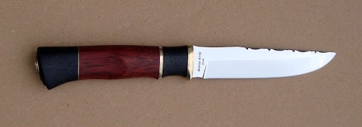

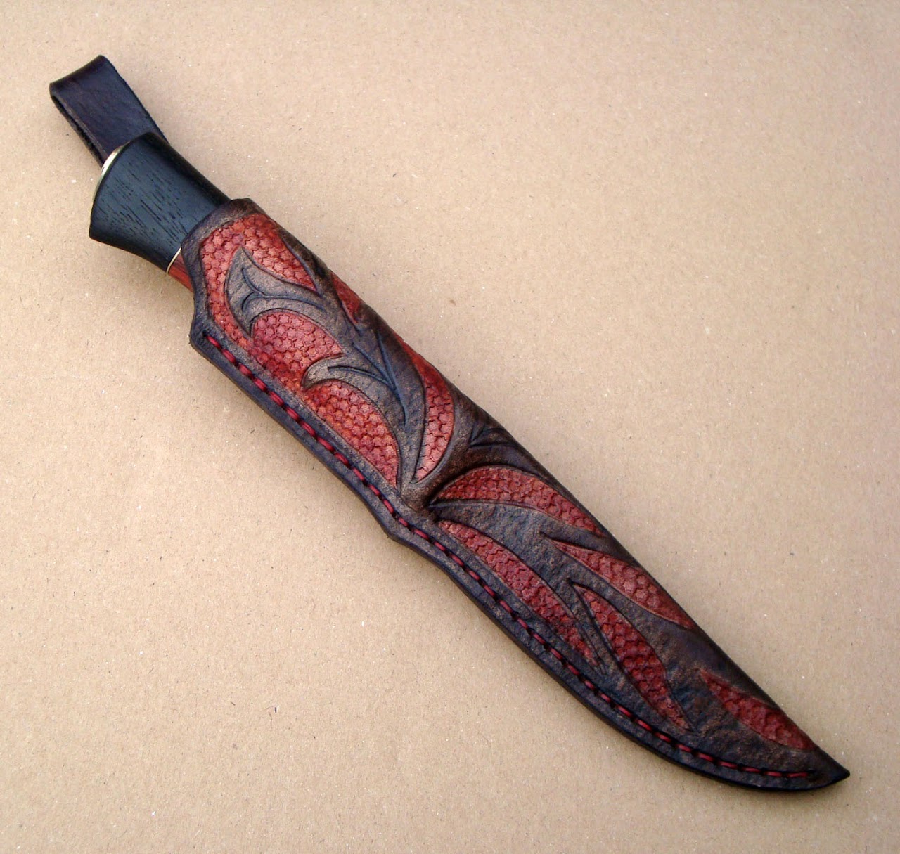

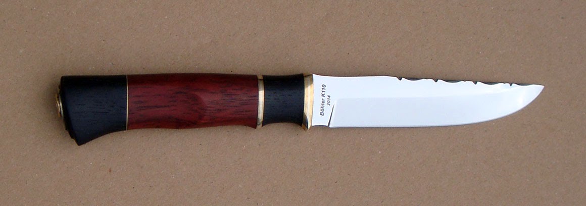

Приветствую уважаемое сообщество! Представляю очередной нож на Ваш суд.
Клинок: длина 120мм, толщина 4мм, сведен 0,3мм, сталь К110 от Анзара.
Рукоять: латунь, мельхиор, мореный дуб, амарант.
Ножны: кожа растительного дубления.

Красивый комплект {_11}По рукояти-по моему металлические проставки надо было делать одинаковой толщины {dr} А тут акцент на переднюю часть рукояти,зад потерян

Ніж загалом непоганий, чимась нагадав Д"Холдера, але викликає запитання "Чому?" одинока остання проставка...
ПС: дерево, відсодків на 95 - падук (шо не амарант - факт!)
Re: Амарант
« Reply #9 : 30 Березня 2014, 11:51:50 »
Причём по частям лучше, чем в целом... Клинок отдельно - рукоять отдельно.
А в целом... {kh} Контуры хаотично-волнистые.
И если по клинку вопросов вроде бы нет, то по рукояти...
Проставки толщинами пытаются пропорцию составить, но размеры деревяшек вступают с этим в противоречие. То же можно сказать и относительно сравнения линий рукояти сверху и сбоку. [...]

« Reply #10 : 30 Березня 2014, 13:47:49 »
 {dr} Видимо проставки металла, окружающие красную деревяху должны быть одинаковы и черная проставка - сразу за больстером без такой глубокой подпальцевой выемки?
