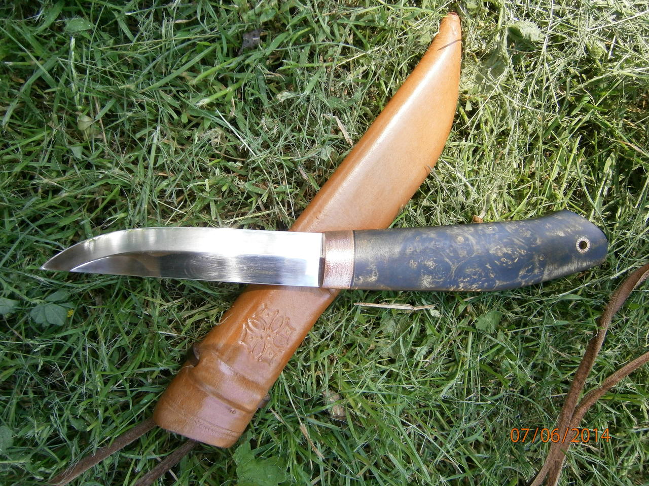

Сделал еще такого небольшого ножика.
Клинок 95х20х3,5мм сталь 95х18 То Андрей FRITZ  =)

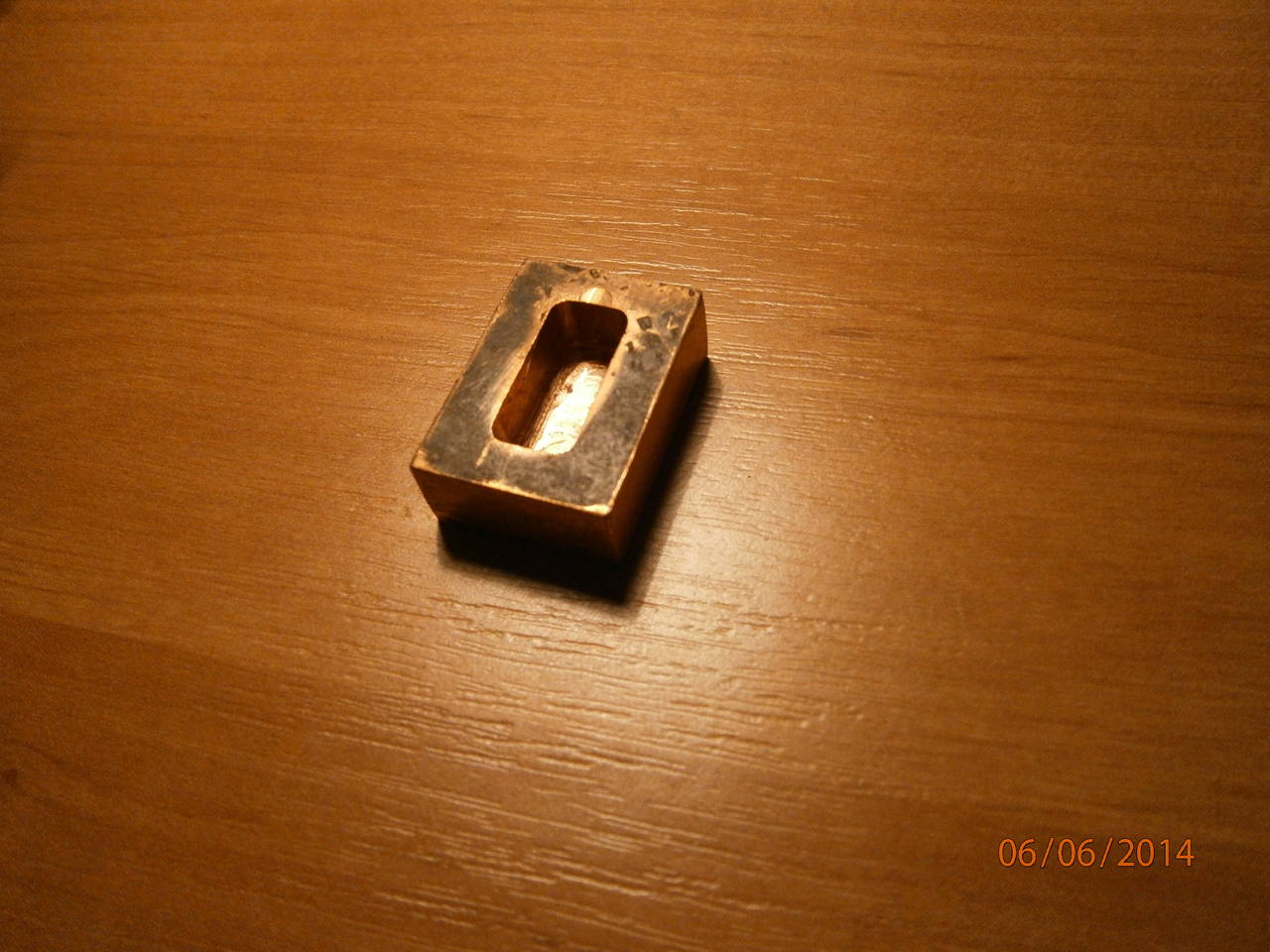

Рукоять 115мм больстер медный 10мм( для облегчения веса, сделан по типу оковки с фрезерованым пазом), кап клена (тонированый в черный), темлячный пин.

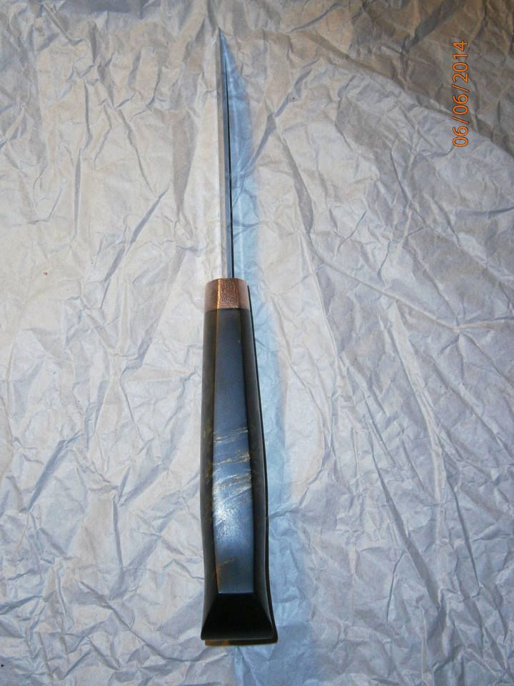

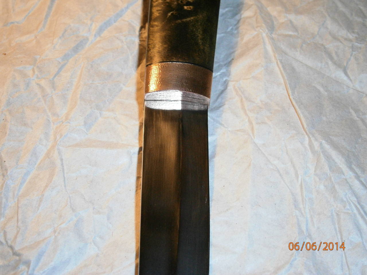

Хороший  {_11} ,туда б  {23} маленький упорчик , {dr} чуть тоньше больстер + проставки ... фото -не удобные  :( ИМХО
Re: Шейник.
« Reply #2 : 06 Червня 2014, 23:34:21 »
Согласен с Mergen71-проставки возле больстера обязательно!
Re: Шейник.
« Reply #3 : 07 Червня 2014, 01:53:52 »
Нет, если без них стык чистый.

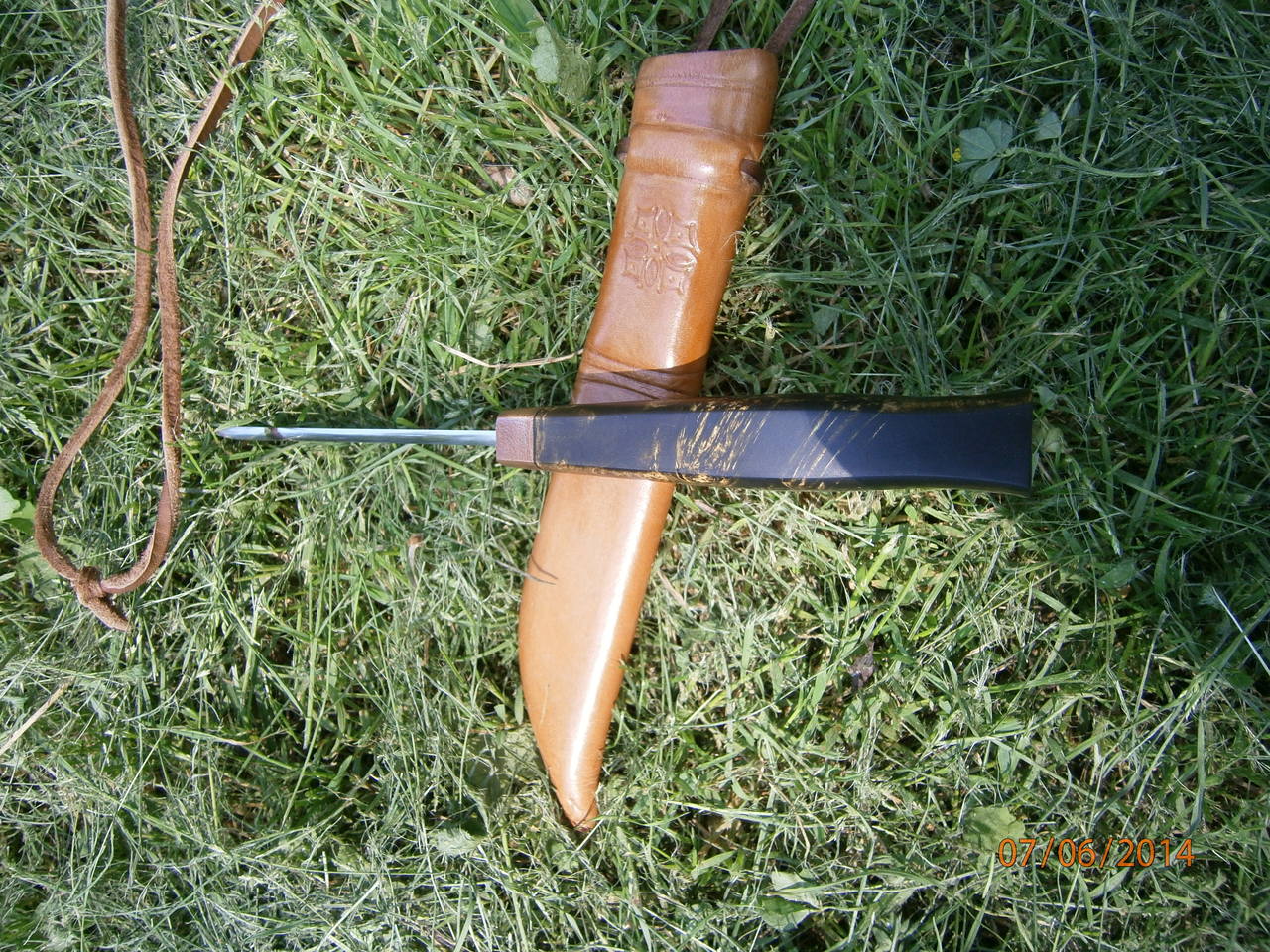

Ну, поверху ещё можно списать на ракурсы и/или дугу. Но снизу? (_19)
"Плоскости" сверху и снизу - недостаточно убедительно вписываются в общий "концепт".
Ну и фото: "круглое - носить, квадратное - катать!" {sw2}

« Reply #4 : 07 Червня 2014, 07:38:31 »
Снизу не вписывается 10-20 мм, но можно вписать.В целом нож понравился, работяга.

« Reply #5 : 07 Червня 2014, 08:13:59 »
Фото  {fp}

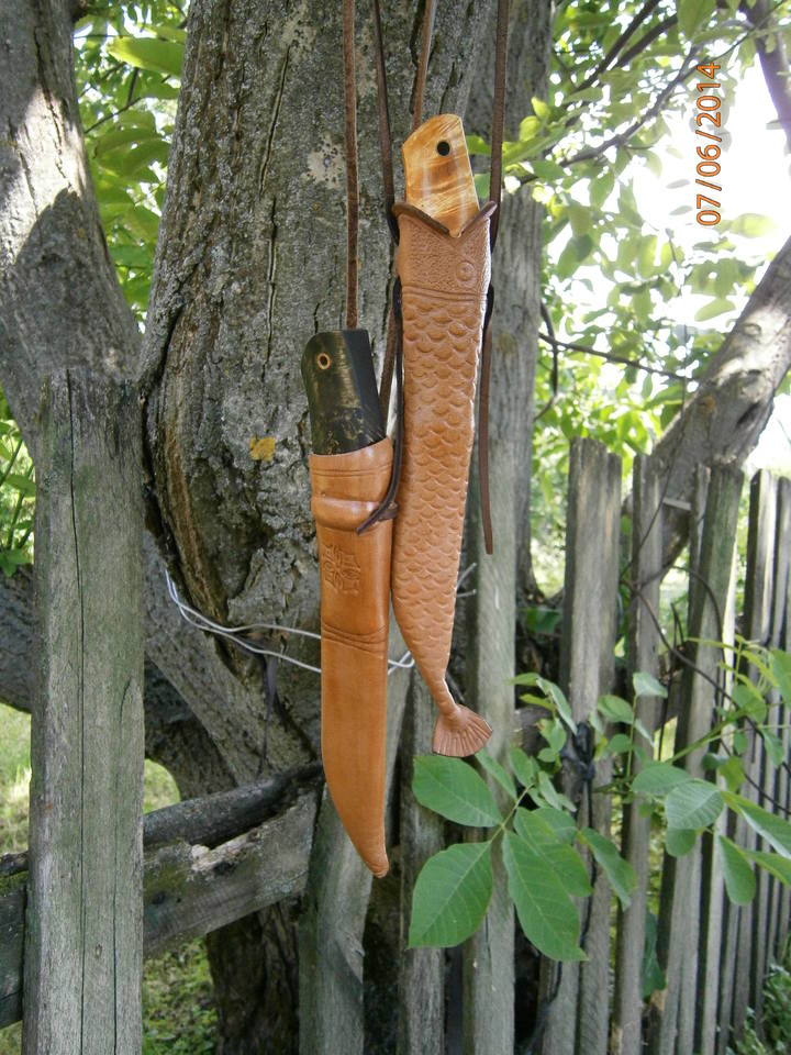

« Reply #7 : 07 Червня 2014, 10:56:18 »
Ножны, потемнее бы, ну и тиснению  побольше "акцента".
А в остальном, - приличный рабочий нож. 8-)

« Reply #8 : 09 Червня 2014, 09:32:01 »
добавлю свежих фото  {_09}

« Reply #9 : 09 Червня 2014, 12:51:55 »
Вот, вот и фото по лучше ...

« Reply #10 : 10 Червня 2014, 08:58:37 »
Виглядає переламаним...  ((
