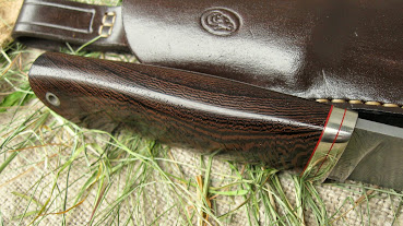

Ось ще одни з Венге:
загальна довжина 250 мм, клинок 130 * 28 * 3,5 мм.
Венге, мельхіор, монтаж всадний. Піхви - фарба, фінішне покриття, плетена нитка, шкіра ХД.
Альбом тут: https://plus.google.com/u/0/photos/110853375508319668208/albums/6019870407738518049

    Комплект - бомба!  А клинок не травлений, чи то на фото такий блискучий?

Нож супер! А ножны к такому ножу, как бы простоваты... {23}

А можно о дамаске по-подробней: кол- во слоёв, состав и чем обрабатывали рукоять.

Ничего не простоваты ножны - все со вкусом - мне нравится {con}

Чойл був би до лиця 8-)
мабуть що так, щось я не подумав  {23}
Щодо клинка, то якщо я не помиляюсь це робота Romana, більш детально на жаль нічого не скажу, але клинок дуже мені сподобався, приємно було працювати.
Руків'я шліфував наждачкою до зерна 1500, далі почистив все стальною ватою, ну і в два шари данішом покрив.
Щодо чехла, то нічого не видумував, бо в принципі ніж за формами і виконанням без всяких прикрас, таким самим і чехол зробив.

Ткните пальцем - где там место чойлу? Классный нож, стильный! Не думали о радиусном больстере? Понимаю, что наклон параллельно рикассо... , но как-то оно слишком.

Непогано! Руків"я здалось дуже об"ємним  {23}, нормально в руці?
Так, в руці сидить добре, якщо роблю ніж, то постійно приміряю його під руку, якщо чую дискомфорт - допилюю, і так поки не буде добре.

Визуально напрягает прямая линия обух/спинка, а в остальном  {_11}
