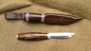

Ще один роботяжка з скандинавськими мотивами, клинок Karesuando SS90, горішок, мельхіор.

рисунок ореха понравился
и по бочке сколько миллиметров на сторону брал?

..."горішок".., - мабуть киргіз?
Дуже гарний резунець.

Выход со спусков на рикассо с косяками, бочка малёхо "не того" и видится лёгкая задранность.

07 Липня 2014, 08:39:06 »
А розміри?

07 Липня 2014, 14:06:40 »
Клинок SS90 => 93 x 18 x 2.5 мм. Остальное прикидываем исходя из этого...
Хотя, конечно, всегда хочется видеть описание от автора.

Re: Karesuando SS90
07 Липня 2014, 15:12:50 »
Спасибо
Про клинок догадался,интересны размеры рукояти,с толщиной по моему перебор

Re: Karesuando SS90
07 Липня 2014, 19:09:11 »
Выбор толщины = нахождение компромисса между удобством пользования и удобством ношения (габаритами). IMO.

08 Липня 2014, 12:13:32 »
Приятная, аккуратная работа.

08 Липня 2014, 22:24:47 »
Занадто бочкувата, і штифти не фонтан...
