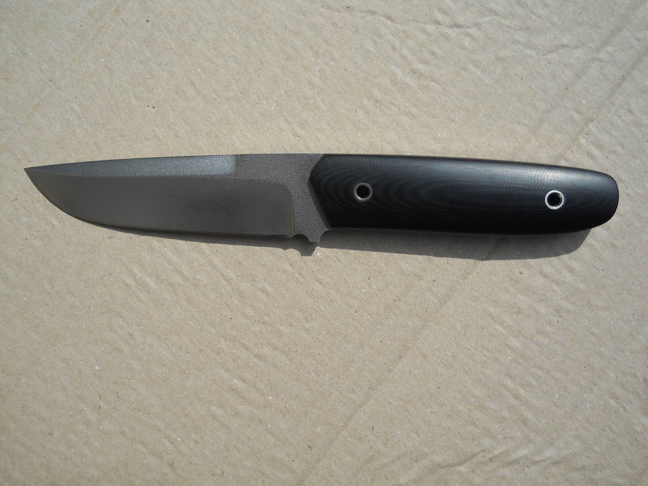

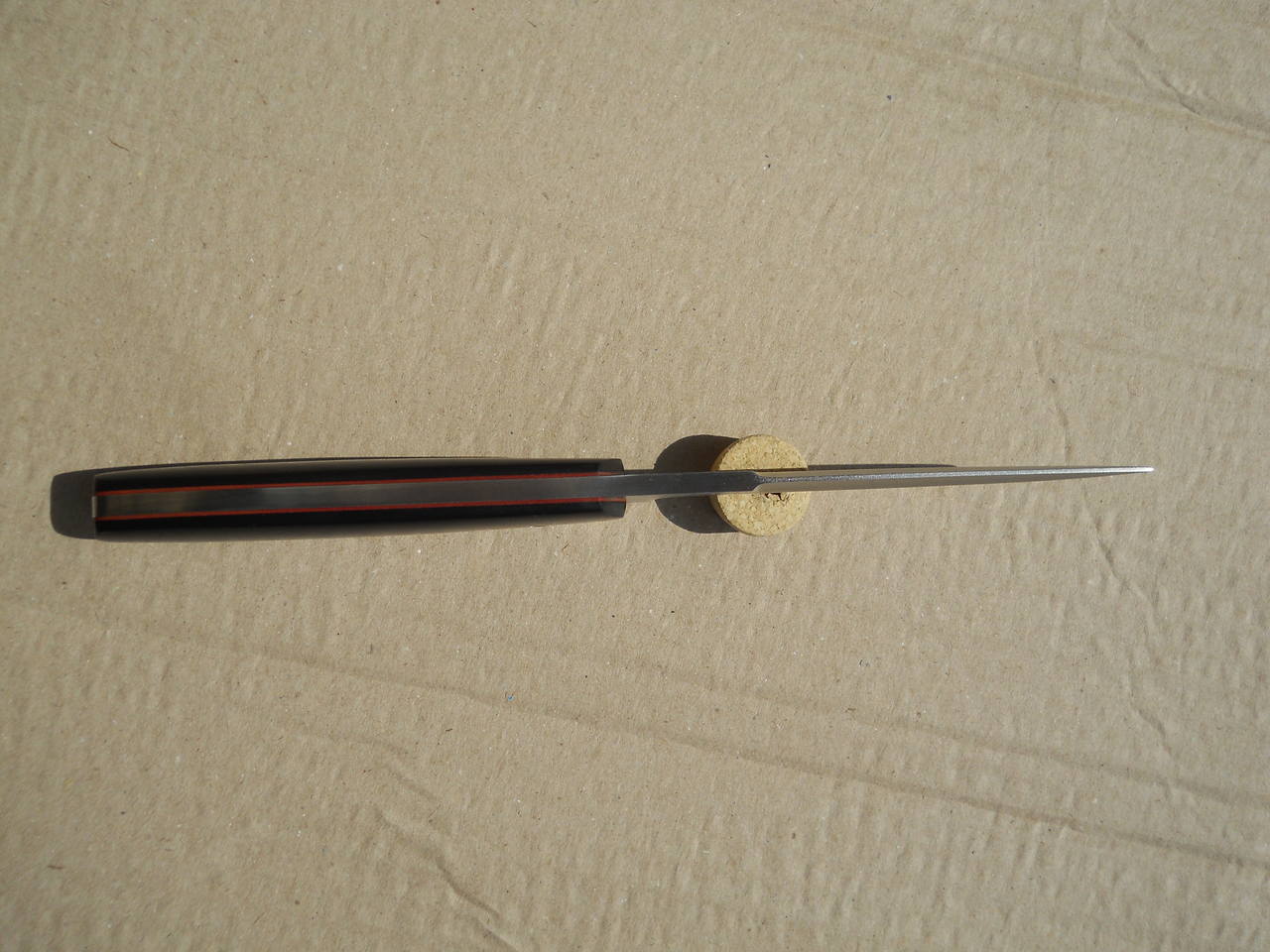

Нож сделан из стали  М390,закален на твердость 61 HRC,полированый пескоструй (не видно царапин),термичка (Инструментальщик)
Накладки микарта черная ,трубка мельхиор,фибра вулканизированая.
Размеры ножа:230х30х4х110мм от рикассо

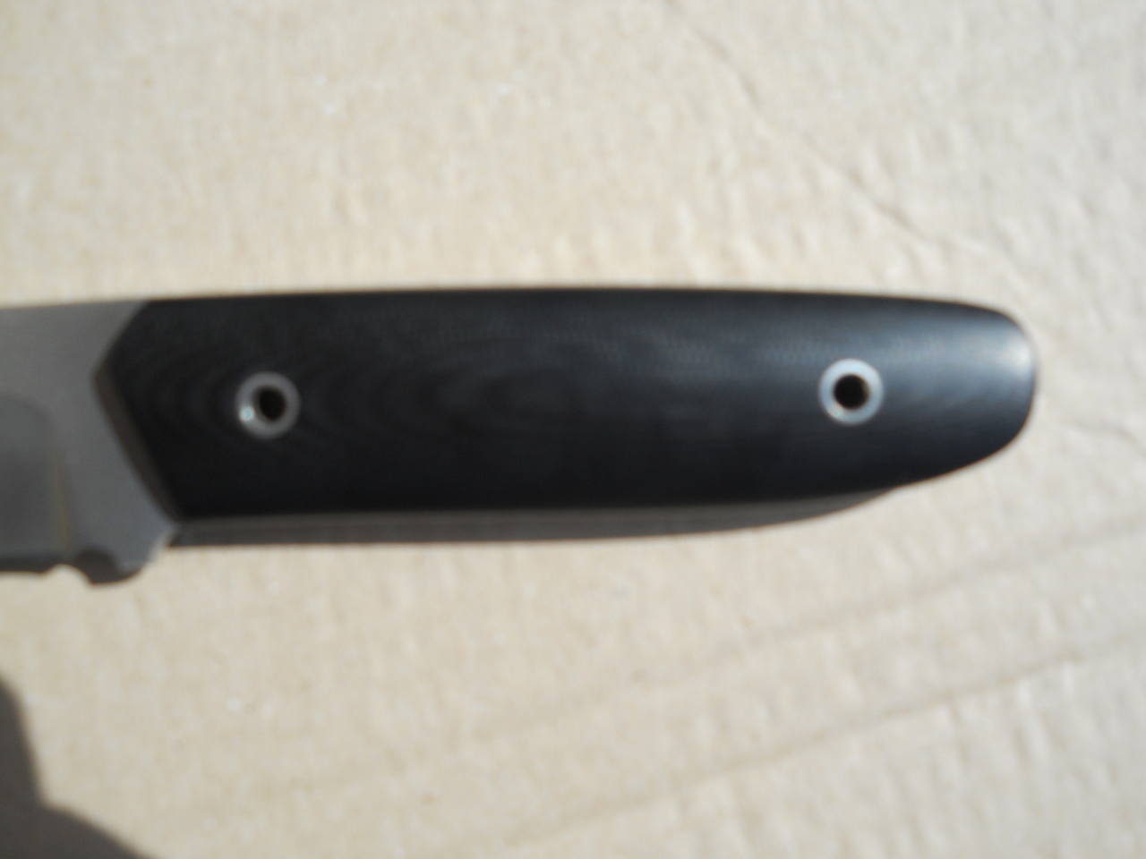

   Емоції позитивні. Малюсінький мінус - вильнула заточка РК біля дульки. Ну і традиційне питання: " Де лапсердак?"
Re: Черный из М390
« Reply #2 : 15 Липня 2014, 22:17:21 »
Це тому, що дулька не по місцю-мало на РК вийшла.

Может стоит дизайн продумать (прорисовать изначально)? Дулька зачем в том месте, где есть? Итог: стоимость ножа = стоимости материалов из которых он сделан.

Хороший, компактный нож.   {_11} Слегка "щекочет" глаз только область чойла.  {23}
Re: Черный из М390
« Reply #7 : 15 Липня 2014, 23:48:19 »
+ много.
Кстати, рукоять я бы [на эскизе и => изделии] расширил к тыльнику...

Як ваірнт:

Да,такой вариант понравился 8-)

А мені форма сподобалась {_11}, не стандартна як на мене...

нож хороший, тыльник вижу по другому, имхо

Матеріали і робота {_11}
Присоединяюсь)
