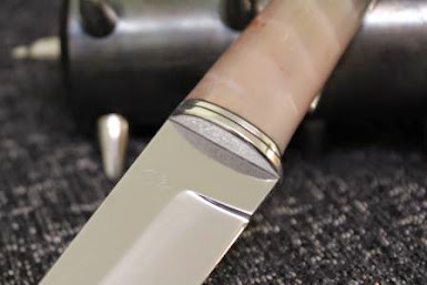

Привет всем! Представляю на общий суд очередной нож. Хотелось бы услишать мнение уважаемого общества.
Клин 122мм Х 30мм Х 3,9мм ( Мамиржона ) сталь 95Х18Ш ( Максима )сведен на 0,3 - 0.4мм ,твердость 58-60 ед по HRC.
Рукоять 125мм, рог сайгака, нержавейка, фибра, рог бизона, полировка белой пастой.
Монтаж сквозной на эпоксидку + стяжка.

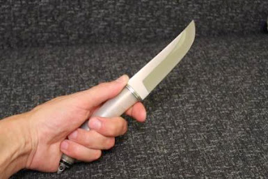

относительно клина рукоять какой-то маленькой кажется...а может то просто кажется ((

А мне как раз наоборот.. :)

И всё таки, рукоять бы ему чуть пополнее.  {23}

Рог был достаточно крупный, возможность была оставить рукоять потолще, но подгонял под свою руку. Может визуально она по сравнению с клинком и просится пополнее, но в руке очень  удобна.

Есть парочка вопросов. Проставка из нержавейки для антуража, или чтоб рог ровно стал, а то они бывают довольно сильно закручены? Розоватый цвет рукояти на фото из за подсветки или из за тонировки какой то хитрой?

Проставка из нержавейки для антуража, или чтоб рог ровно стал?
Рог был закручен, пробовал ровнять после кипятка - ничего не вышло, пришлось лепить проставку что бы выровнять.
Она мне сначала глаза мозолила, но как то привык.
Ничем не тонировал, он  от молодой осыби, так как был 15см, от сюда наверное и такой оттенок.
Сфоткал утром при дневном.. Но все равно не то, в живую намного красивее.. Очень понравился материал {_11}.

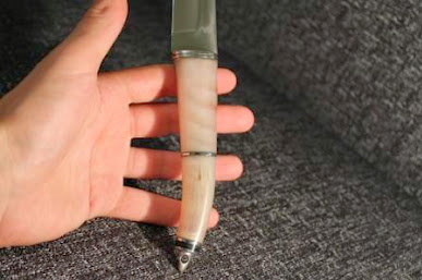

Сайгак має такі красиві ергономічні роги, а ви їх так... ех, шкода! Тільки світліші смужки на пам"ять від ребер залишились...

2 serg_if - якраз з ребрами на цьому розі не склалося, вони були з вибоїнами та дуже хвилясті, в руці ніж сидів не комфортно, таким не попрацюєш в задоволення. Я на животі спочатку залишив ребра, але трохи поюзавши зрозумів - .. не воно, зайве.. .

Якби тоншим кінцем рогу до клинка, був би такий собі міні-пчак :)

приятный ножик 8-) чуток бы тупьё поменьше сделать... {23}
 Или клин поуже...
