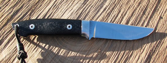

Всем привет!
Вчера закончил еще один ножик.
Общая длина: 232 мм.
Клинок: cpm 154 cm (60 ед.) 106х27х4,8 мм. Спуски прямые, сведен в 0,4 мм.
Рукоять: 126 мм, карбон, притины, стяжки и темлячная трубка - нержавейка.
Ножны: кожа 3,5 мм.
Видео:
Благодарю за внимание! =)

Гарна робота. Ось тільки отвори в стяжках зайві. І ще наклон притин напрягає, трохи нахилити і було б гут.

Високоякісно зроблено {_11} так міркую, шо якби передню частину притин зробити трохи округлою, було б більш гармонійно {sm} але то моє..) взагалі дуже класний комплект {_11}

Фото в ракурсах с тыльника чётко показывают вполне отчётливый перелом.
Даже если так и было задумано, то всё равно, акцент на укол стоило получить другим способом.
Не понравился переход с притин на накладки.

А мне не понравился больстер с "обдирингом" дремелем, торцы рукояти тоже вроде ободраны. Как-то этот больстер идет больше в "тон клинку", Ярослав хорошо обрабатывает. В целом нож гуд.

Не понял перелома, наклона больстера, углублений в стяжках, насечек, битого льда (именно на этом изделии, при всём при этом - он лишний/его много/чрезмерно)  {sm} Работа не плохая и по отдельности есть достойные элементы  {y}

 Гарна ротоба, але мені здається болстер трохи не в тему {_09} а ножни сподобались {_11}

 Добра робота. Канфаріння притин -  зайве. Зтоньшення хвоста дало б плюс.
