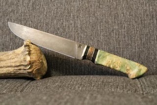

Всім привіт. Ось хотів показати одного кумедного ножа якого зробив після три місячної перерви.
Клин дамаський, довжина 177 мм, ширина 34 мм, товщина 3,7 мм, зведений в 0,3 мм.В пакеті У8+ХВГ 450 слоїв ковані хитрим способом ( від Тоха ).
Руків"я: мельхіор, ріг буйвола, стаб.зуб мамонта, стаб.кап клена.
Вибачте за ..вінегрет фото.. - інших немає, а ніж вже на полюванні. Хоча з таким монстром на полювання і без зброї ходити можна  :D.

Цікавий ножичок,яка довжина руків'я?

Здається верх - 13.5см низ 10.5см ( з памяті ).

Виглядає трохи закоротким для такого клинка,хоть 13см цілком достатньо...

Там навіть з запасом маленьким. Просто клин здоровенний  :).

Понравился нож,но вот почему не наклонить больстер в сторону рикассо,  ведь не трудно спилить угол и поменяется вид ножа . Простота сборки оно то конечно хорошо, но сложного в наклоне нет  ничего.

Да, было бы покрасивее с наклоном больстера, но и наверное боязнь вылезти на клеймо сыграла свою роль.. Да и когда клеймо в притык к больстеру мне не очень нравится..

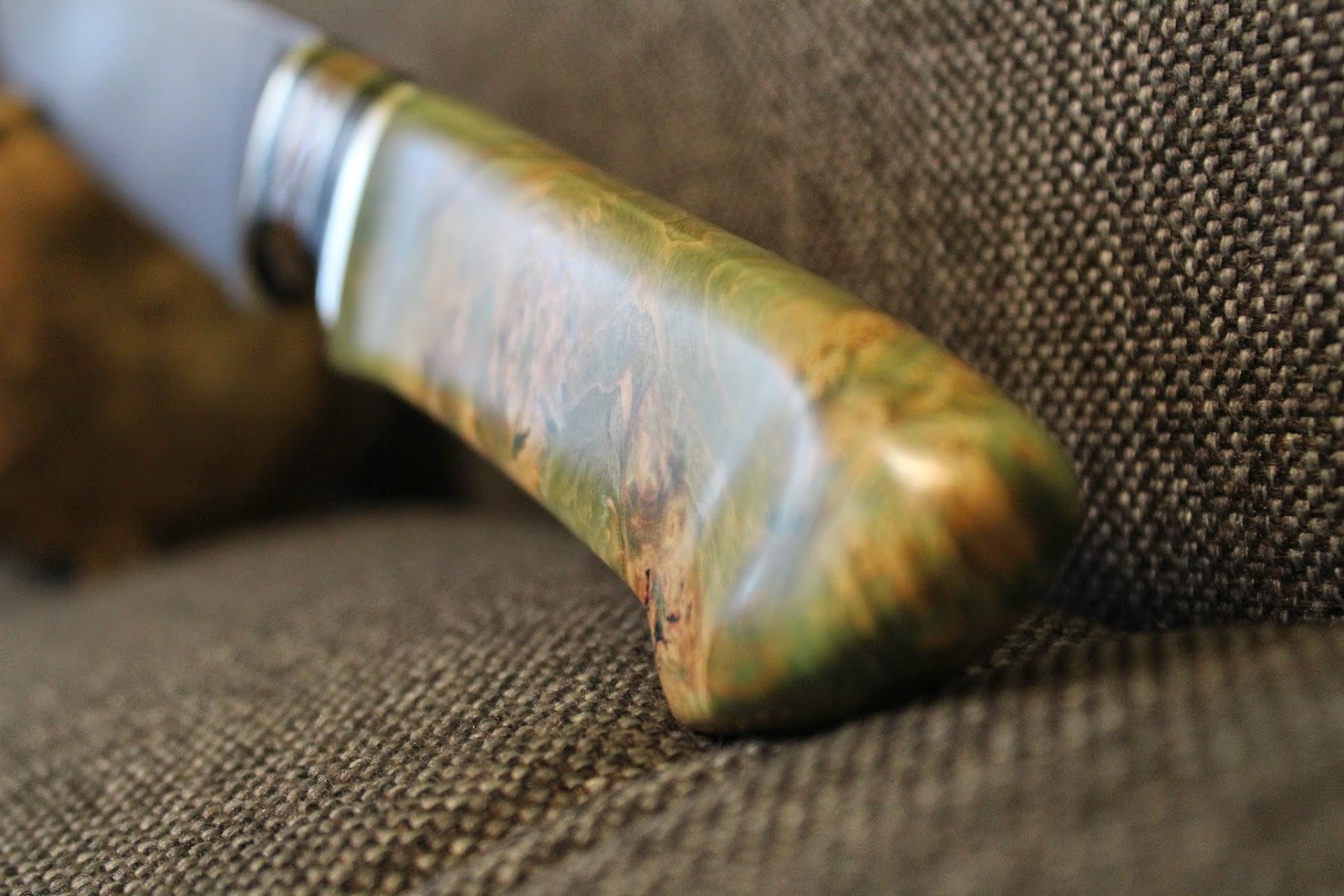

Трохи нелогічне потовщення руків'я біля больстера і талія посередині руків'я, решта - непогано.

Можливо й так, але в руці сидить як рідний. З восьми чоловік які брали в руку одному все таки щось мішало, але там не рука а лопата  :). А взагалі поексперементував я трохи над руківям....
При таком размере клинка и дизайне - маловажно, IMHO. (Хотя я и сторонник наклонов и т.п. мелочей.)
А вот выборки на боках... Фото 4, 5 - "каг бэ намекают", что их нужно было начинать за больстером, а не за проставками.
При такой ширине рукояти - выборки в общем-то позволительны... Но уверенно подозреваю, что максимально удобную ухватистость "уже проехали".  (Она где-то там, где при "молоточном" хвате пальцы чуть-чуть не достают до ладони.)
PS И, да... эта разница малозаметна, когда держишь уже "проеханную рукоять"... Но очень заметна, когда вспоминаешь ощущения от "полупродукта", когда она ещё была полнее/ухватистее.
8-) есть такое дело...
