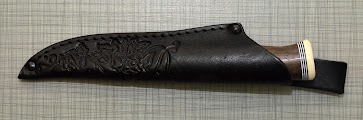

Желаю здравия всем заглянувшим в эту тему.
Хочу представить вам свое новое изделие.
Название он получил от меня на этапе эскизного проектирования.
Возникло в памяти воспоминание о полетах Аэрофлотом СССР. У стоек регистрации плакат о запрещенных к перевозу предметов. И на нем ножик с похожей рукоятью, только клинок с щучьим носиком.
Итак, ТТХ.
Клинок  булатный от Валеры, отчаяно переслесаренный в 123х23х2.7мм. Сведен в 2мм с последующим травлением в ХЖ.
Больстер и навершие из верблюжей кости. На проставки пошла приватовская карта с моим ликом плюс фибра.
Рукоять - мореный дуб, стабнутый мной.
Финиш карнаубой.
Ножны казеные, не помню откуда.
Фотосессия:
Готов к приему мебели.
Вся жизнь - игра.

Сведен в 2мм...
Наверное опечатка {23}, а ножик хороший.

Не плохо, но зачем было сводить металл в *фольгу *возле рикассо?

Конечно же в 0.2мм, сорри за опечатку.
Еще одно постановочное фото. В главной роли мой младшенький

вкину... як на мене за вузький для такої рукояті (ну або вапаки, рукоять за широка) ну і там "завал" на РК? з тим
видно перестарились - я бачу рекурву, чи то так задумано було?
а дизайн оригінальний  {_11}

Главный баг - выемки не радиусом, а волной. {_17} И спинку к заднице нужно было просадить зеркально дропу клинка. ;)
Кстати - все не поздно усовершенствовать.

Фоток мало.
И мне не нравится прямая спинка и прямой же тыльник... Что там не то...  {23}
Как Валерин булат в работе и эксплуатации?
Именно прямая спинка и задумывалась.
От этого и название ножа.

Если думаешь, что ВПП прямолинейная - я тебя разочарую, это далеко не так. -)

...як на мене за вузький для такої рукояті
Однозначно.  8-)
 И рекурва таки есть, но если ещё немного поколдовать - получится оченно приличный нож!

1. смещение.
2. рукоять не удалась.  :( (Отклонения от того, как я делал/рисовал бы - за пределами фотошопинга.)

рукоять не удалась
 Согласен.

...Именно прямая спинка и задумывалась.
Я же сказал что-то не то в сочетании "прямая спинка+прямой тыльник", такое моё виденье (ИМХО {sm})...
Ну а Мастеру виднее, безусловно...  (__3)
