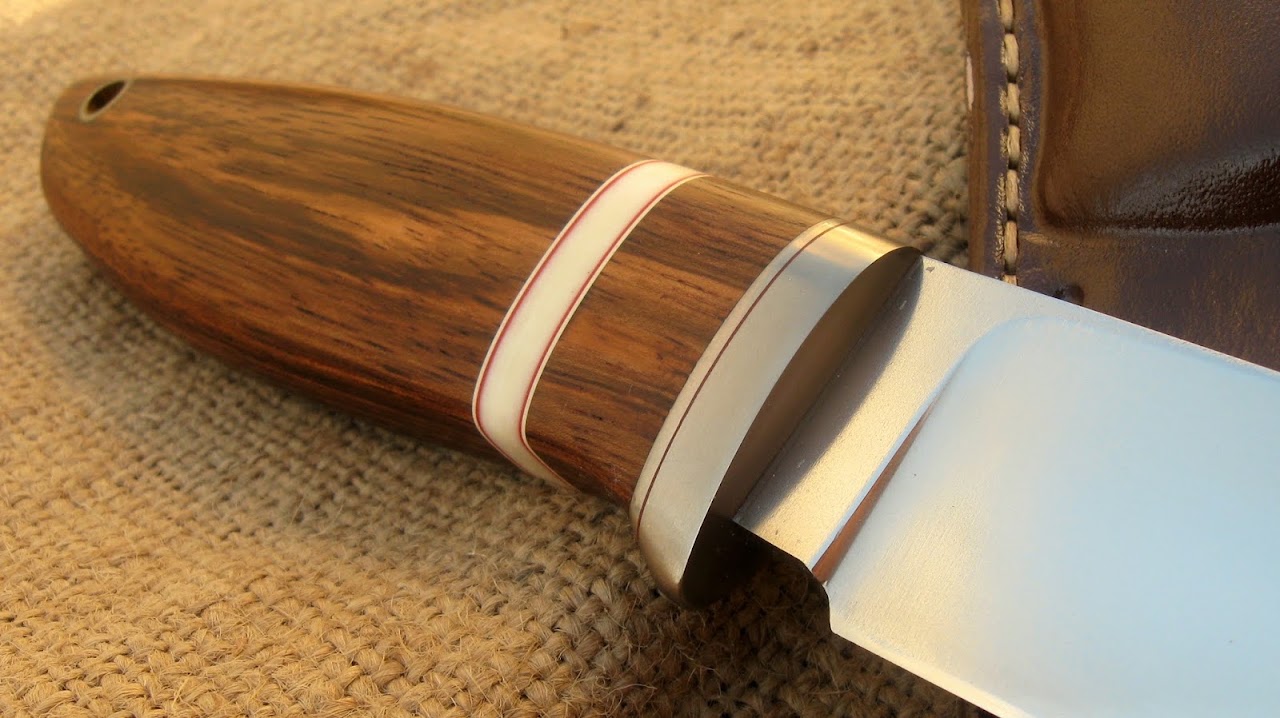

Ще одна робота, робив її можна сказати для душі, бо чогось захотілось мені зробити ножа з саме такими формати, от і зробив неспішучи.
Отож: кістка верблюда, титан, палісандр. Клинок Ігора Кононова Х12МФ 115*28*4 мм (вкотре переконуюсь що клинки Ігора мають дуже добре співвідношення ціна/якість  {_11}) Загальні розміри:235*22*33 мм.

Рикассо смело можно было чуть уменьшить (до симметричного положения клейма).
Выход с подпальцевой на упор - немного переломился, угловатый.

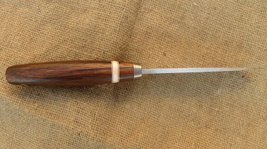

На виде сверху - "экватор" не там где на виде сбоку, но это запросто могут быть искажения оптики.
+ очень аккуратненько собрано.

Здається що для такого руків'я клин має бути трішки коротший, та більш дропнутий.. Мої думки..)

Cугубо ИМХО. Пару дней назад испытывал модель будущего ножа, режущую кромку стоит выводить на уровень упора. Завтра попытаюсь все обосновать. Нож сделан здоровски, класс.
І глибину підпальцевої виямки вирівняти з чойлом (а за одно і пузо підтягнеться).

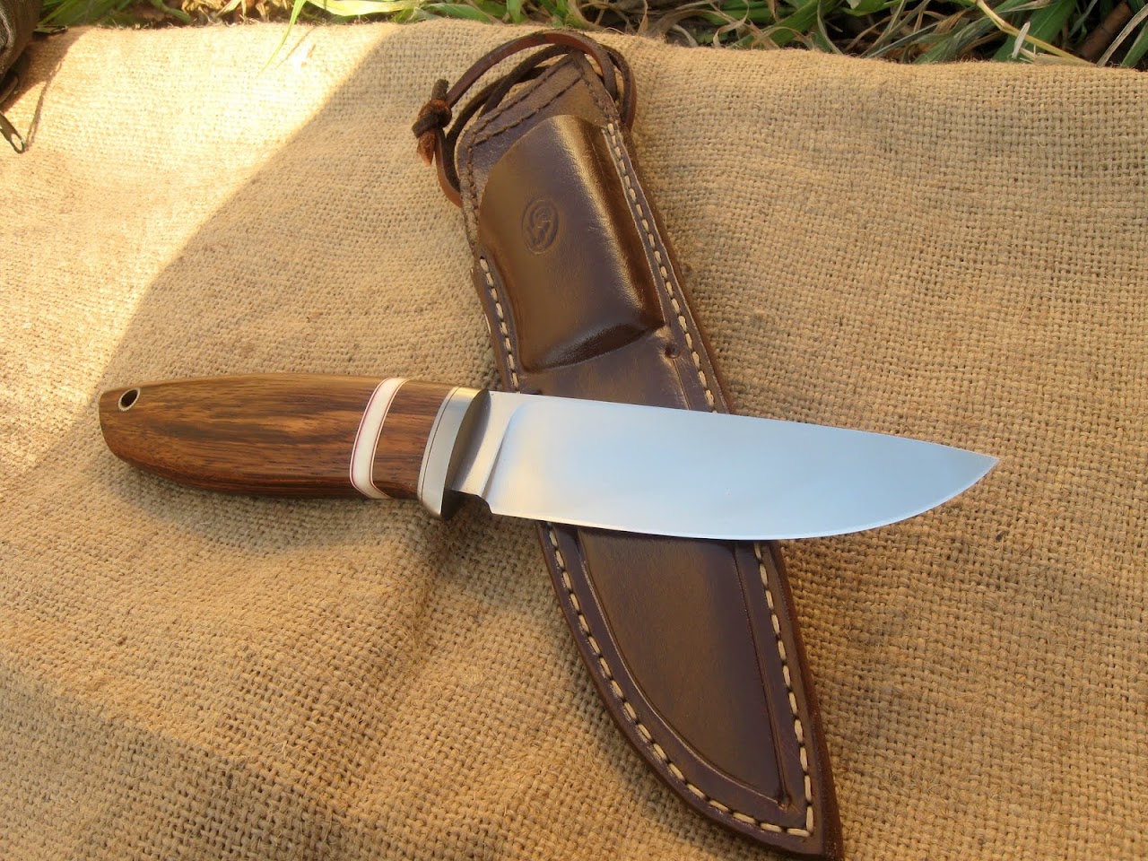

Та й сам чойл нарізано не паралельно до обуха - фото 3( якась незрозуміла кривизна видніється).
Кістку, як варіант, замінити титаном - аналогічно больстеру.
 Проставка на больстері чорна чи коричнева, а біля кістки червона - так і є чи я не те щось бачу?
