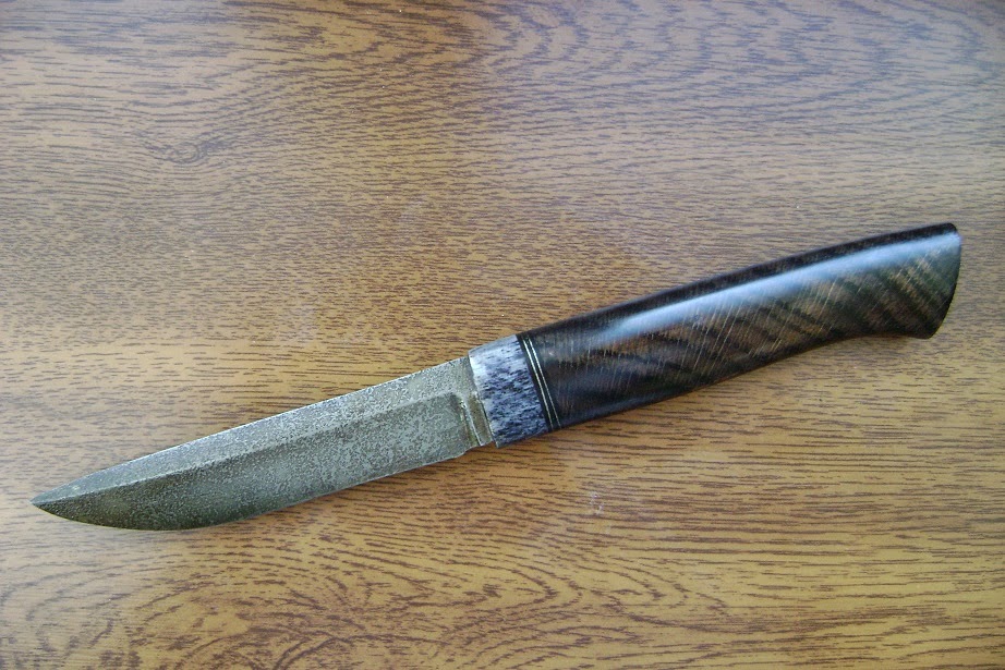

сделал наконец гриндер.. и в качестве теста сделал пару клинков...
Первый
длина клинка 120 мм,толщина 6 мм, ширина клинка 30 мм,  сталь У10, общая длина 240 мм, монтаж всадной, рукоять поперечный спил дуба, пропитка ЦА, больстер- рог, проставки латунь+ кожа.

Ваше мнение?

"Первый" понравился больше.

Мнение положительное, гриндер  нормальный, ножи рабочие .

Очень не плохо,что за финиш на клинках?

Первый понравился, но чёйл как-то чужеродно выглядит.

Мне понравилось как поры в дубе закрыты {_11}, а из ножей в общем, больше первый.

Тест удался,дуб красавец,симметрии ножам не хватает.

Форми не дуже вдалі... Приїдеш, поговоримо. Клинки вже трохи кращі! В скільки зведені?

« Reply #14 : 07 Січня 2015, 20:14:08 »
сведены в 0,1 мм

Первый нравится больше но второй тоже не чего. В первом не нравится  выборка на клинке. Если она под палец то как то лишне, наверно, или поменьше или просто дульку. Ну и проставоки кривые это  {_17}
У меня нет никаких возражений против выборки. Где-нибудь на рыбалке и т.п., где потребуются работы "укороченным" клинком - вполне практично. {y}
Травление клинков подружилось с "рябым" рогом. (И просит аналогичной мелкой фактуры на ножны.)
Традиционно огорчают косяки в виде линий "як віл по дорозі"... Тут и рёбра на первом, и проставочки на втором, и...
Зато, традиционно, работа с деревом - на отлично.
