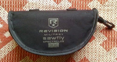

Я так понял (по прочтении темы), что разговор про ОЧКИ. Название соотвественно поправил.
И немного по теме скажу.
Вот мои:
Там в характеристиках дофига чего написано: "Баллистические очки Revision Sawfly предназначены для защиты органов зрения от внешних воздействий. Полная защита от высокоскоростных осколков и фрагментов в соответствии с требованиями военного стандарта MIL-PRF-31013 (201 м/с, калибр .15) и европейского стандарта EN 166 (45 м/с, 6,25 мм стальной шар) — требования к защитным очкам — и MIL-DTL-43511D (требования к защитным очкам тяжелого класса). Испытания данных очков превзошли требования всех указанных стандартов (254 м/с и 155 м/с соответственно). Ударопрочная защита соответствует сертификации ANSI Z87.1 и военным требованиям (MIL-V-43511C п. 3.5.10 и MIL-PRF-31013 п. 3.5.1.1)."
Правда, или нет, пока не знаю, возможности проверить на себе не было... {wh}
Скажу одно: так как ружжа у меня пока нет, то проверял флобером.  {_09} На 6-7 метрах белые стёкла шарик держат. След оставался, но стёрся с помощью балистола - освинцовка.
Личные впечатления: очки весьма удобные, частенько пользую за рулём, в основном жёлтые и чёрные стёкла. Довольно быстро и оперативно стёкла в оправе можно поменять. Есть и минусы: жёлтые стёкла очень высококонтрастые и при ночной езде на трассе изображение "режут до крови" (фотографы поймут меня); черные стёкла не поляризационные - блики от воды на дороге не "обрезают".
