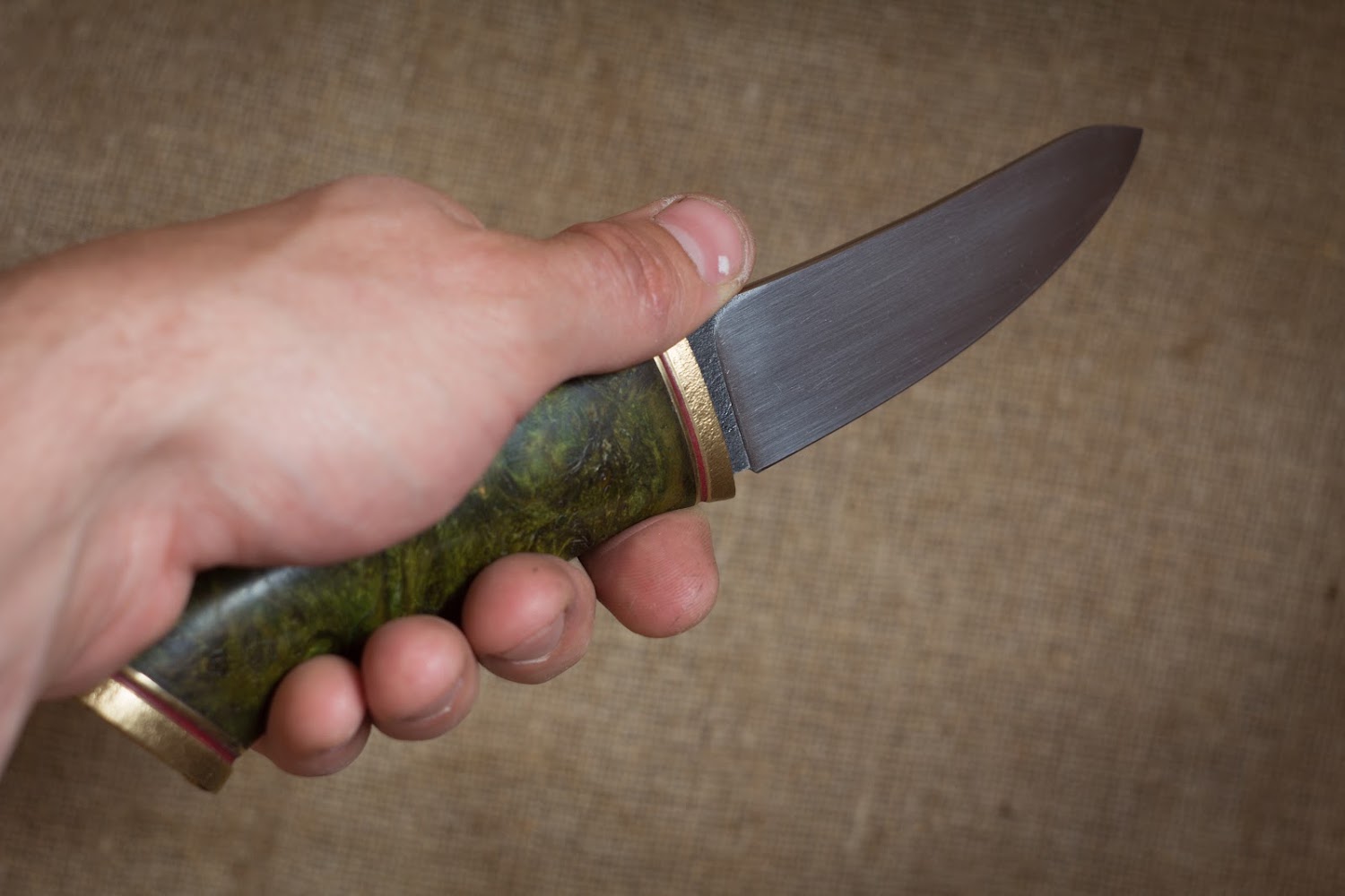

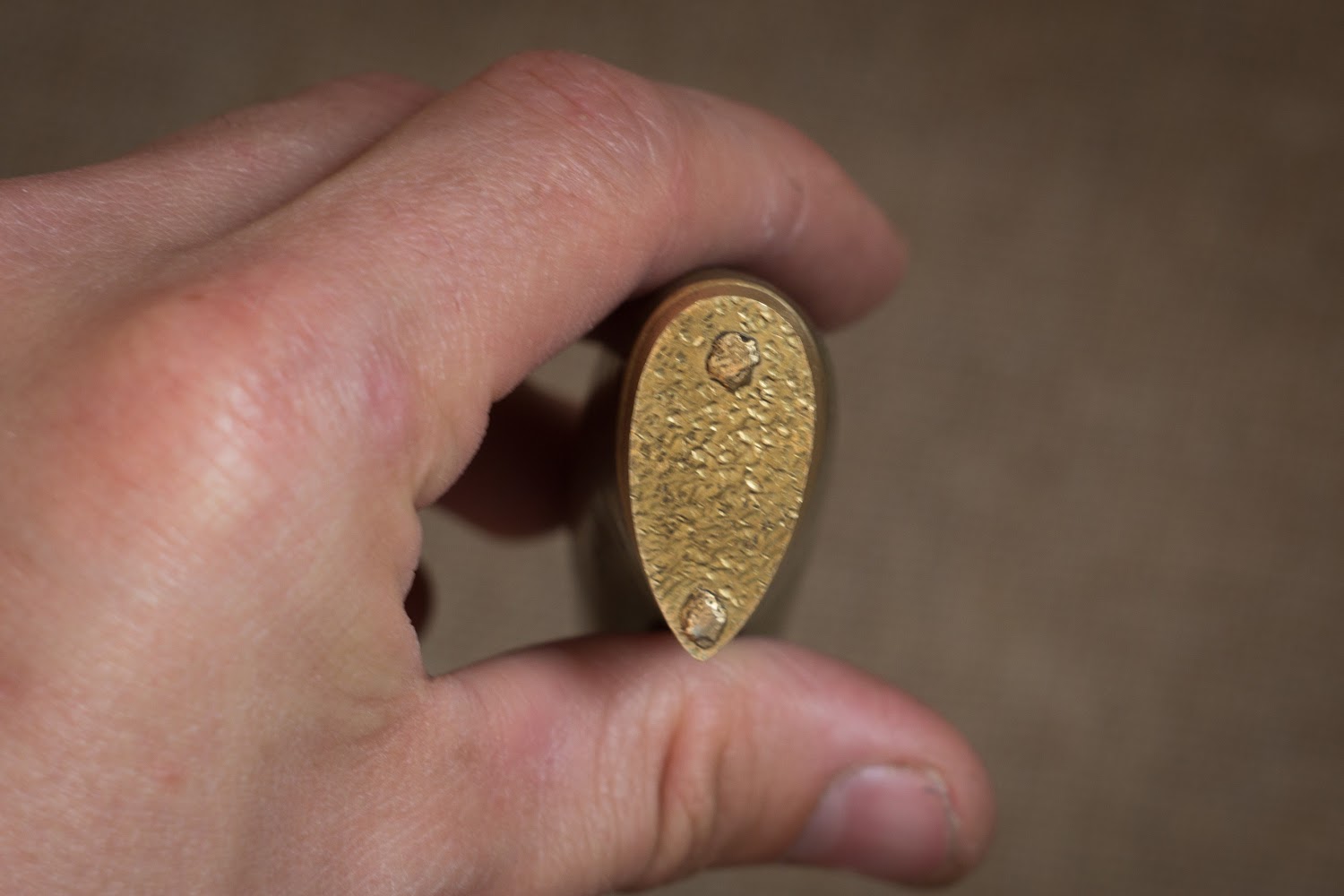

Хочу показати вам ножик, який попив з мене крові :D  Якось важко йшла над ним робота, та виникали якісь "дрібниці" які трохи псували настрій. Спочатку. не прожався до кінця тильник, тому ширина фібри на больстеру та тильнику вийшла трохи різна. Та видно смужку єпоксидки міжфіброю. Потім вже при заточці клинка попало декілька крапель води, які я не помітив, а сам відлучився. По приході мене чекали сірі цятки  (_23) (в альбомі на фото 2 мажна їх розгледіти, якщо приблизити). На характеристики це, звичайно, не впливає та візуально трохи псує враження. Ножни поки не робив, буде чекати свого часу.

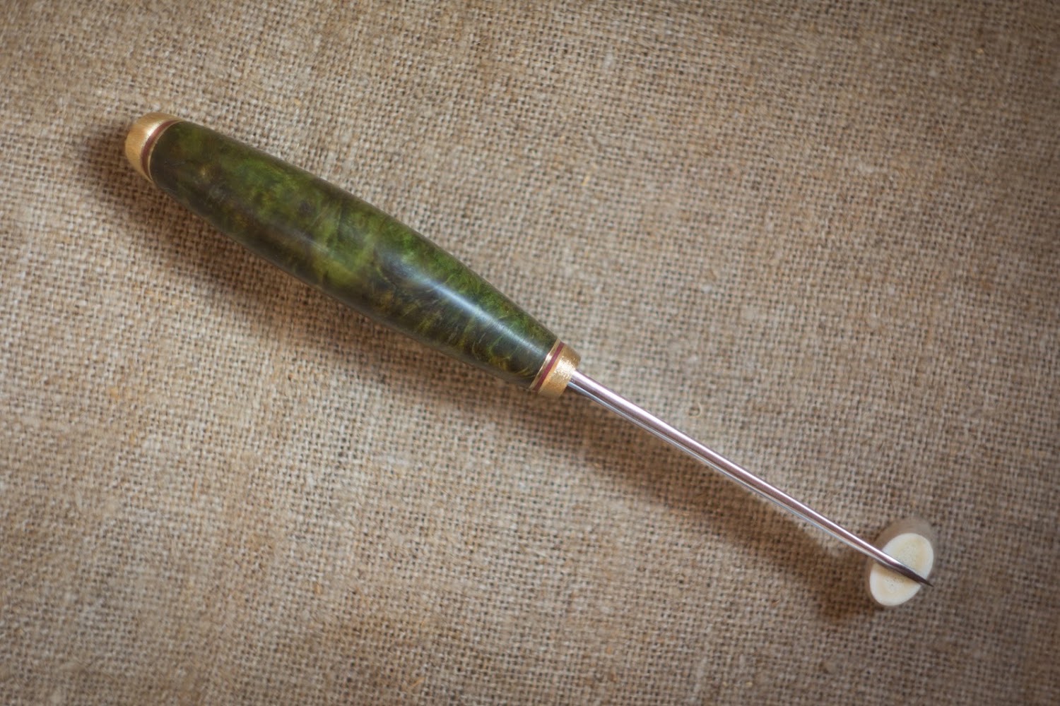

Ну, а тепер по характеристикам: Клиночок - Vanadis 10 63 одиниці ТО Инструментальщик.  Хвостовик - нарощений, клепаний із 35гс. Монтаж наскрізний на стяжку.  Габарити 90х29х4 мм, обух скруглений.
Руків*я - стабілізований кап клену, фібра, латунь. Косяки.
Ну і сам ножик:
ВІДЕО
АЛЬБОМ

Клиночек интересный а вот рукоять как-то ... ну в общем не в моем вкусе.
Re: Малюк Джон
« Reply #2 : 12 Липня 2015, 23:29:46 »
Незвичні форми, приємний {_11}.

Вам бы шпильки на тыльнике либо убрать совсем, либо как-то обыграть по другому.К примеру- как шляпки гвоздей более крупных по размеру.
Была идея сделать именно так и именно тоже проклёпанными. Была бы идея без них - сделал бы на скрытых штифтах  {wh}

Если кому не сложно - обрисуйте, какая бы рукоять подошла к этому клинку {23}. На Ваш взгляд.

Клинок і виконання ножа сподобались {_11}, а по формам руків*я приєднаюсь до думки колег.
В районі тильника дати розширення (в профіль).

Классный ножик получился, понравился! {_11}
В первом приближении (мотив):
Не,.. ну,.. можно сказать что и "как есть" - по этим мотивам.
Только тогда в "0" или в "-1" приближении. ()

Мне лишь угол тыльника не очень понравился, слишком острый, в остальном всё  {_11}

И ещё, к вопросу: "бы рукоять подошла" - вот топологически близкая концепция:
