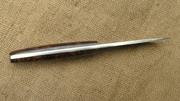

Доброго здоров'я, завершив в перервах між іншою роботою два ножа.
Перший - світленький, хотілось зробити зручного роботяжку, я не дотримувався якихось скандинавських канонів, просто робив, щоб був зручний. Піхви - шкіра РД, деревяний вкладиш. Монтаж всадний, на епоксидку. Кап клена, латунь, G10 на проставці. Клинок 117 * 22 * 4 мм - Х12МФ4-МП (порошок, 2.15% вуглецю, 12% хрому, 3,8% ванадію, 0,95% молібдену), думаю сталь буде дуже цікава в плані різу і зносостійкості кромки.
Ще один, невеличкий фултанг по мотивах скін - ду. Піни, стабілізований кап киргизького горіху. Загальна довжина 200 мм, клинок 95 * 4 * 26 мм., Р9М4К8 (порошок, 1,1% вуглецю, 2,3-2,7% ванадію, 8,5-9,5% вольфраму, 7,5-8,5% кобальту, 3,8-4,3% молібдену, 3-3,6% хрому. Ржавійка, але склад цікавіший ніж у багатьох широковідомих закордонних сталей. То Інструментальщика на 62 одинички, думаю що буде добре різати).

Первый - ду, да. Но - "следующий!".
Второй - мотивов скин-ду я почти не вижу. (Кроме первого фото, где он погружен в ножны.)
Потому, что подразумевается и симметричный клинок и симметричная рукоять. [Ну, если не из куска рога.]
Но ладно. {don} Это не помешает быть ему вполне практичным.
А вот пины разбросаны "как звёзды встанут."
Финиш клинка - грустный. Травление выглядит грязноватым, остатки кованины...
Да и в целом линии какие-то сыроватые. ((
Но в целом - нравится больше чем светлый, хотя тот сделан классичнее.

Я так розумію, що це ті, які я бачив ще на початку процесу?
Виконання сподобалось {_11}. Світлий взагалі класний {cli}. Тільки загадка чому піхви не лишив світлі, а пофарбував в такий колір (маю на увазі на першому ножі) {23}?
Offline VV-Lviv
  • Повідомлень: 703
  • Розташування: м. Львів
Re: пара нових ножів
« Reply #8 : 21 Червня 2015, 17:52:00 »
так, це ті самі... а з піхвами таки дійсно тре було лишити світлими, навіть не фарбувати, а лише аппретурою покрити  8-)

Як на мене клен треба було морилкою притиснути. Тим більше там бачу сліди грибка, контраст був би непоганий.

Понравился фултанг по мотивах скін - ду  {_11}, приятные формы. Как сидит в ножнах, не выпадает?

Щодо морилок, то я хотів світленього ножа, та й морилок під рукою немає, тому роботяжку лише маслом покривав.
По фултангу - досить щільно сидить у піхвах і не випадає.
Нагострив на днях обидва клинка. Різ дуже сподобався, досить агресивний, гарно показали себе в цьому плані сталі, залишається подивитись яка буде стійкість РК.
