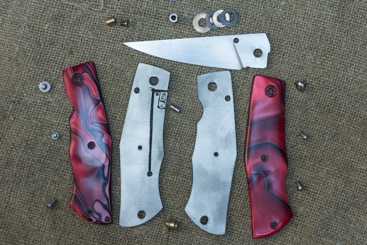

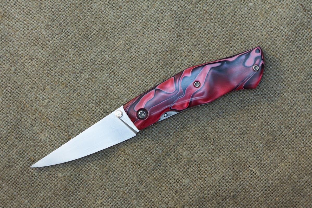

Продолжаю тренироваться делать складные ножи. Вот вариация на старый дизайн. Совсем небольшой складничек.
Клинок 70х20х2 мм 75Х15МФСНТ (скальпельная нержавейка -очень приятные от неё впечатления по прошлому ножу). Продольный сатин 600 грит. Сведён фактически в ноль. Пока не заточен (будет микроподвод).
Рукоять 92 мм, Толщина в самом широком месте 14 мм. Лайнеры - титан "Ноунейм" 1.6 мм, сухарик 40х13 калёная. Осевой 45х18, калёный. Боночка и шпенёк - латунь. Шайбы латунь + фторопласт. Накладки из акрила (Воняет жутко. Без намордника работать невозможно, пришлось работать не снимая. Зато у него отличное свойство - чистить ленты  {_11}). Только на фото заметил что нужно его ещё немного дошлифовать, дополировать.
Анатомия(когда прорезал лайнер, дрогнула рука. Подпортила немного внешний вид лайнера под шайбой. На функционал не влияет. Но при разборке - видно  (_23)):
В целом и общем. Как-то так.  {tnx}

« Reply #4 : 22 Липня 2015, 10:03:00 »
2 Ioan
Ну, по складу можете бачити, що сталь досить цікава. Попередній ножик, був у мене в користуванні, робив ним всяку роботу враховуючи роботу по шкірі та трохи по дереву (підрізання, стоншення).
Закалка на 58 одиниць. Сталька - добре тримає гостроту, легко правиться і точиться. Ну і за рахунок геометрії - просто феноменально вгризається в матеріал. От такі от враження від неї. А зараз ходить у сестри в сумочці, для порізать фруктики, продукти.

Симпатичный. Я так понимаю: розовый, маленький, без клипсы - это для дамской сумочки?  ;)
Третье маленькое фото, вид с низу: головки винтов крепящих сухарь лайнера, не упираются ли в накладку при закрытом клинке? Кажется как немного аж накладку приподняли.
А чё за фторопласт такой черный?
Толщина накладок сколько?
Именно, девушке на ДР презент. Хотя, у меня предыдущий прекрасно носился в джинсах в кармане для зажигалки  :D а он был потолще. Теперь ходит у сестры в сумочке. Отобрала  :_)
Нет не упираются. Я их специально подпили, плюс в самой накладке есть углубление не только под лайнер, ну и ещё одна ступень под сами винты, там есть ещё где-то пол милиметра "свободного" хода. Кажется что горбик, из-за волнистой "жилки" акрила.
Был белый. Потом смазал - собрал, поклацал - разобрал. Стал таким вот серым  ((
А толщина накладок в сама толстом месте 3,5 мм +лайнер 1,6 мм. Толщина рукояти в самом толстом месте 14 мм.
8-) {_11} Сам так носил тоже на работе. Но со страховочным шнурком.
Понял  8-)
