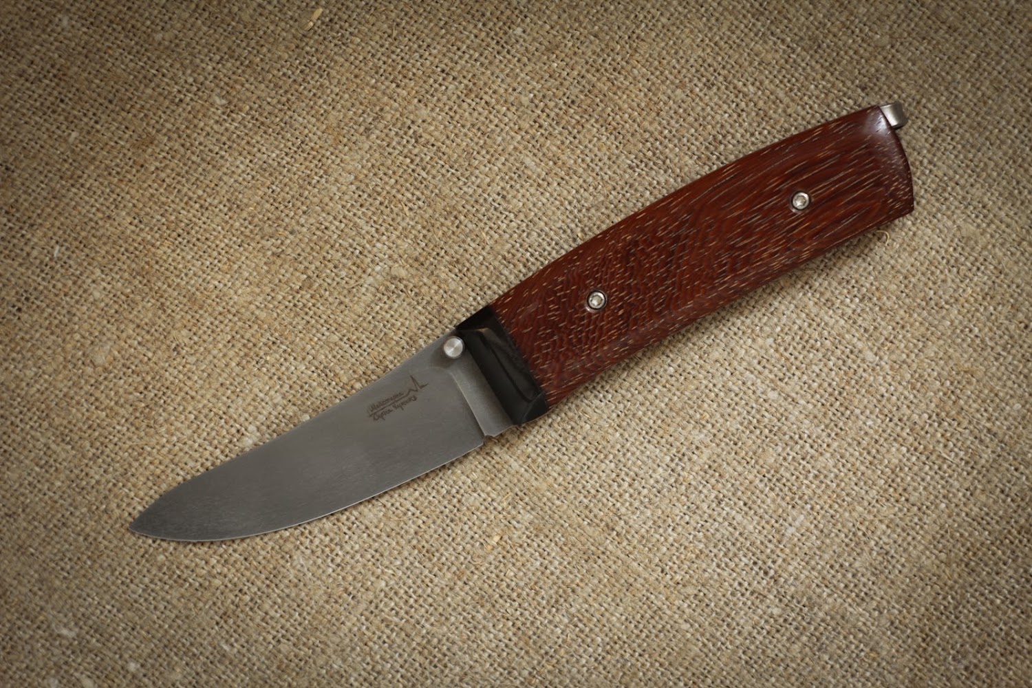

Хочу поділитися такою от роботою закінченою десь на 95% (залишилось наточити, зробити трохи більший "зацеп" лайнера, та, можливо, прилаштувати кліпсу)
Уже скоро рік, як я трошки наробив клиночків для складнів. Та ніяк не вистачало сил. часу ними займатися. Ось, потехеньку, їх доробляю. Багато чого за цей час змінилося, і зараз би клиночки робив би трохи іншої форми. ТА вирішив відштовхуватись від того. що було намічено.
В результаті вийшов ось такий от Простенький складничок.
Клинок: К110 88х26х2,6 мм ТО Інструментальщик на 61 HRC, трохи протравлений.
Рукыв*я (105мм): лайнери От4-1, накладки із рогу буйвола та "Лафири крилатої" наклеєні на фіброву основу німецькою епоксидкою. По 2 бронзові шайби. Осьовий та шпеньок (він же стопорний) 45х18, боночки AISI 304.
Ну і розтин:
І що скажете про таку кліпсу? І чи потрібна вона тут?
От і все. Готовий до всього  {tnx}

Класний ножик! {_11} Щодо кліпси, то вважаю, що вона в тему, але формою не дуже вдала. Може спробувати щось більш фігуристе (8)?
І ще мене цікавить на скільки міцно триматиметься ріг буйвола лише на клею (навіть німецькому).  {23}
А наскільки міцно тримається клинок при всадному монтажу тільки на клею?  :_) Вважаю, що запасу міцності вистачить з головою. Звичайно якщо спеціально не ламати. Плюс він (так само як і ріг) наклеєні на фібру під прессом. Як приклад - клеєні дошки (клеються під пресом на пва) - зубами не відгризти потім.
При всадному монтажу інші навантаження, а також форма + площа склеюваних поверхонь та кількість клею (ну і про закони фізики не забуваємо, сила тертя, наприклад при всадному монтажі дуже нам допомагає).
А при накладному монтажі майже завжди використувуються стяжки/піни/штивти (у тому числі й приховані). Тим більше на місці притинів...
А взагалі то я спитав, тому що хочу для себе дізнатися чи то надійно.
Я такого не робив (хоча й задумувався), а ви робите, відповідно маєте досвід, а в мене гола теорія.

Формы клинка нравятся. {y} А формы рукояти... {kh}
По клипсе: ну ведь столько готовых удачных примеров/конструкций!
Достаточно было просто сдвинуть ещё назад и запустить загиб под накладку.
Из мелочей - несоразмерно большие "ямы" под винты.
Посадочного места под клипсу ещё нет. Так что всё ещё в процессе с ней.
Шапочка винта входит  в эти "ямы" внатяг. Просто сделаны фаски  {sm}
Но ведь уже есть отверстия в накладке? :(
Так что, если накладку не менять - остаётся только вариант: "вырыть ямку" и опустить в неё загиб до заподлицо.
Вот фаски я ямами и назвал. Там достаточно самого минимального скругления сверх диаметра головки винта.
Где Вы их нашли?  {z}
Хотелось как лучше,а получилось так как получилось  {wh}
А что, клипса на клею закреплена? {dr}

2 Cynic Она вообще не прикреплена пока никак. Это, так сказать, набросок возможного будущего  :) Но уже, приблизительно определился что и как будет  {con}

Добавив кліпсу і клеймо
