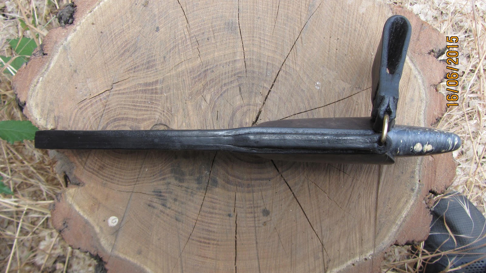

"КАПОВЫЙ"
« : 16 Червня 2015, 16:06:42 »
Всем доброго здоровья !
Всё просто!
ТТХ

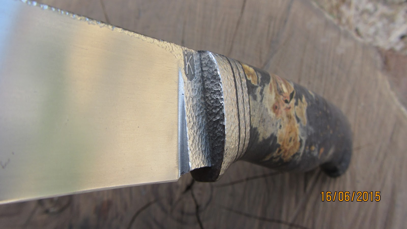

Сталь-Х75GrMoV9Nb тэрмичка Володи Ляшко"Воля"56-58ед
Ощ. длина 260мм
Клин
130х30х5-прямые спуски в 0,25  рк 40 град. матовый, дятлинг.
Рукоятка
Титан,микарда,кап клёна - сам пилил,сушил,вакуумная покраска и пропитка.
Ножны -кожа р.д 4мм,вощённая нить1.6мм,покраска,пропитка.
Давно хотелось изготовить ножны с подвесом ПЛ-"Правша-левша" Не знаю насколько хорошо получилось -Вам судить! {_09}
Прошу извинить за качество фоток!
Может на видео лучше видно {_09}https://www.youtube.com/watch?v=Ob18C9ybERM
Увеличил размер по ссылкам.

Клинок класс  {_11}, рукоять интересная, хотя пузико можно немножо "втянуть"   :),имхо.

« Reply #2 : 16 Червня 2015, 17:32:19 »

Пузо великовато и дятлинг ,ИМХО лишний, а в остальном понравился.

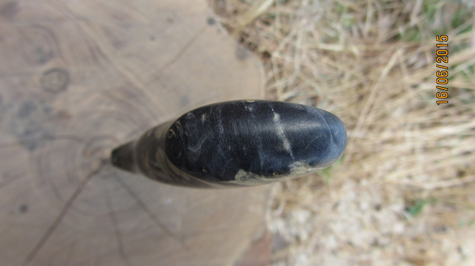

Фото не увеличиваются.Нож понравился, дятлинг-каждому свое, мне нравится например. Если не трудно обьясните вакуумную покраску ,очень хочу понять принцип  {_07}

Хорошая работа. Рукоять + клинок =  {_11}
Ножны хорошо вписываются :)

Саша всё просто!
Точнее сказать покраска ваккумированием!
Погружаешь в марилку и вакумируеш до полной пропитки(пока не перестают подыматься пузырьки воздуха)!
Но у меня такой способ получается только с капом. {23}

Гарні форми,і дятлинг  там в тему!

Уже увеличиваются. Поставил 1600. (Предел - 4000.)
По теме: понравилась идея с выходом "дятлинга" на обух.
А в целом... {kh} Исполнение интереснее, чем дизайн.

Думал, что при вакуумной покраске все равномерно прокрашивается. Что это за пятна на тем5ом фоне?
