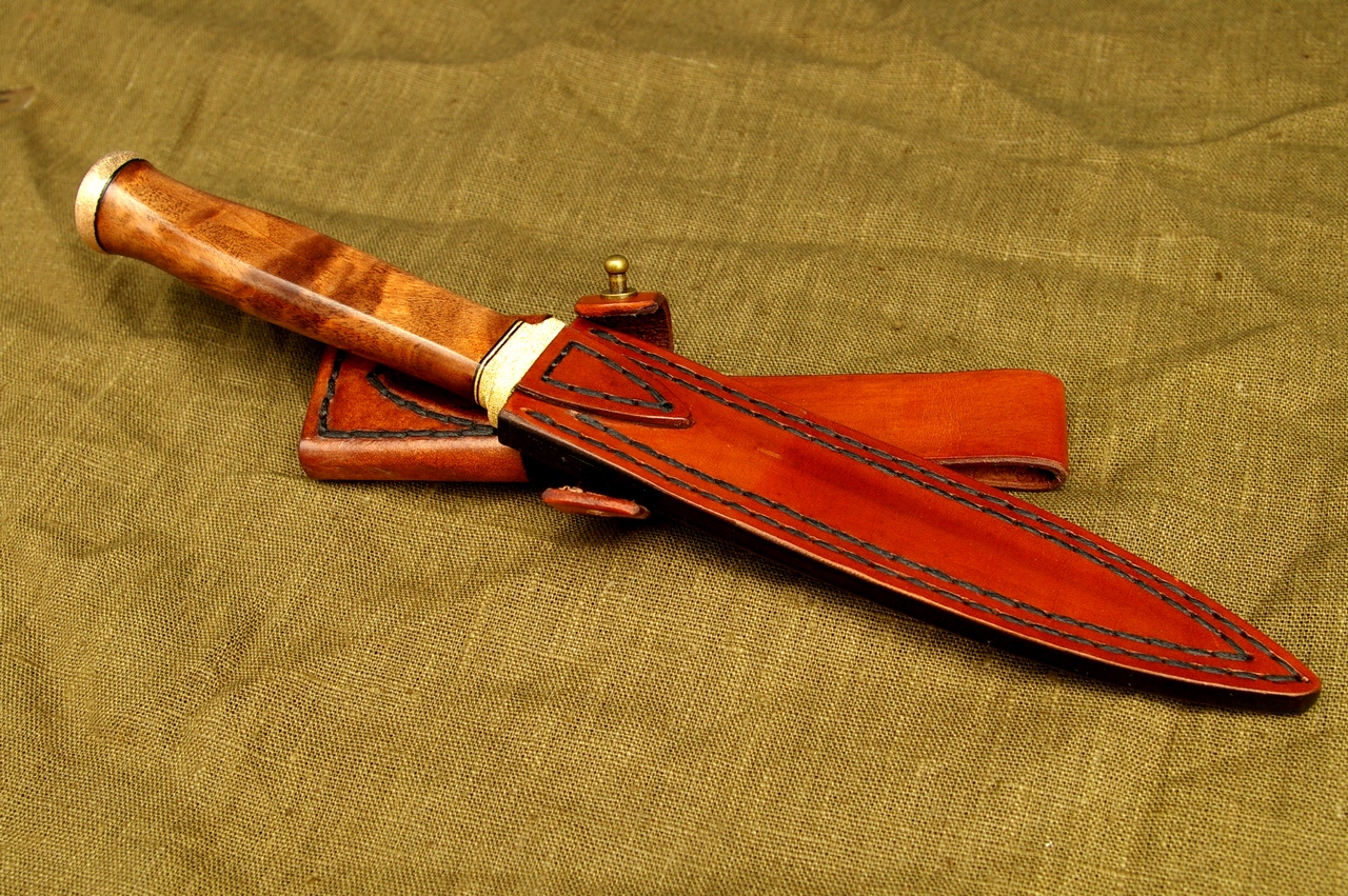

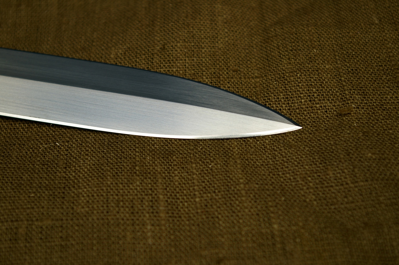

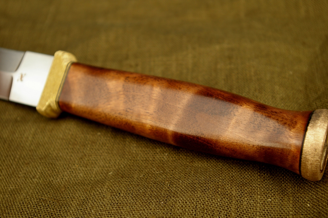

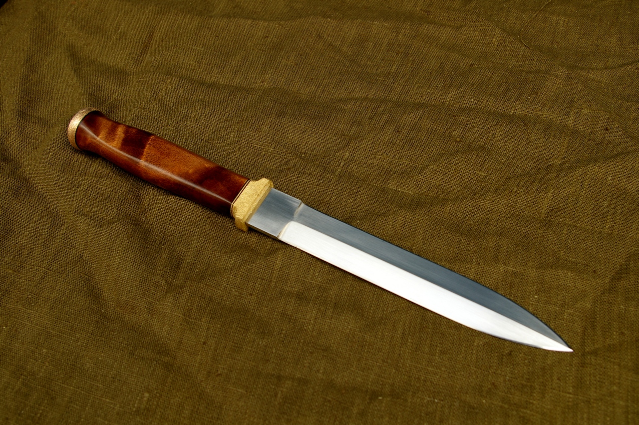

Образовался еще один кинжальчик, сало чесночком нашпиговывать {))}. Сталь N 690 термичка Воля, общая длина 305мм. клинок 177х26х4.4мм. Сведен примерно в 0.4мм, финиш продольный сатин. Больстер и тыльник бронза, матовка. Рукоять сувель березы. Монтаж сквозной, тыльник накручен на резьбу и залито эпоксидкой. Упоры в рамках закона. Ножны кожа РД.

« Reply #1 : 11 Листопада 2015, 19:19:01 »

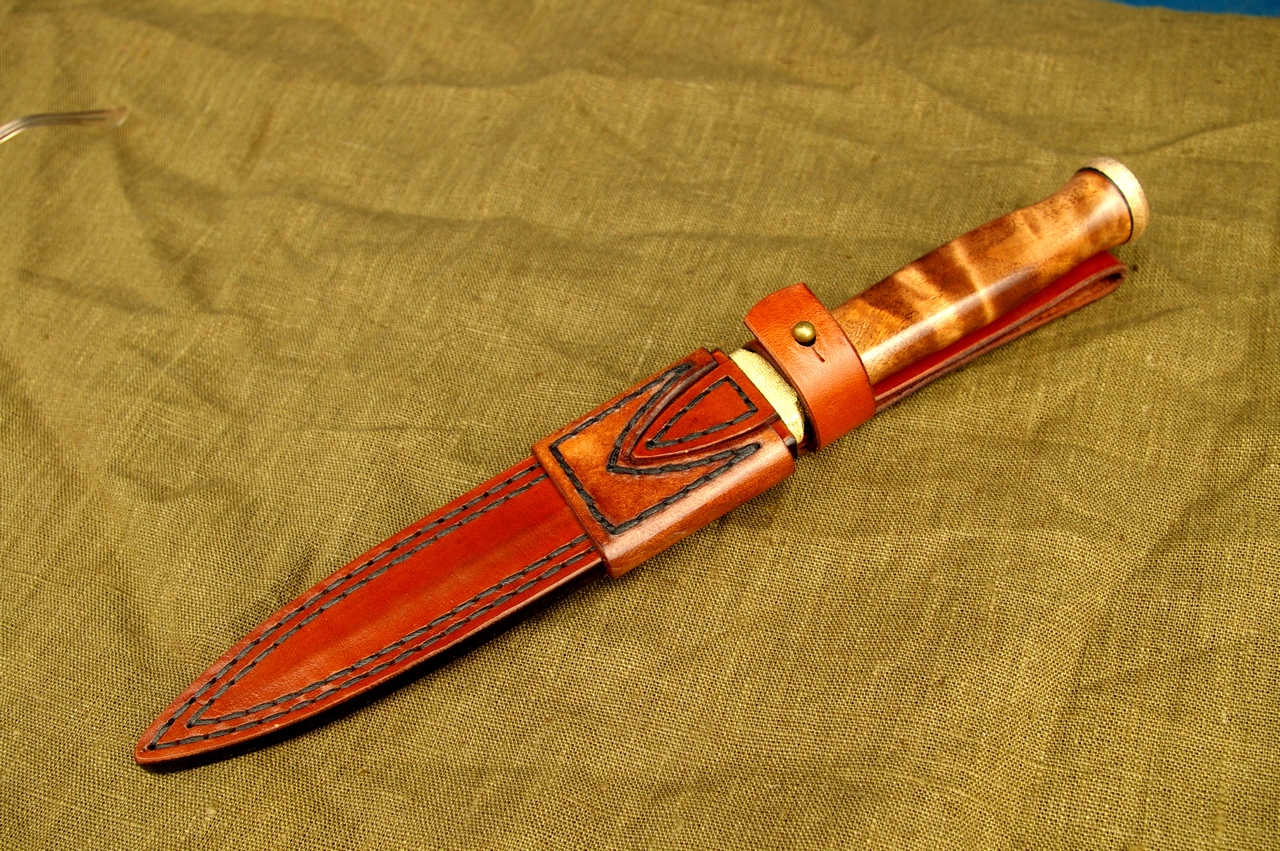

Хороший  {_11},но  {23} ...или шов-меньше,или нить другого цвета  (( ...
Re: Еще кинжальчик
« Reply #2 : 11 Листопада 2015, 19:22:03 »
Андрей, согласен, заказчик подгонял, а нитки позаканчивались, эта немного толстовата ((
Re: Еще кинжальчик
« Reply #3 : 11 Листопада 2015, 19:23:37 »
Лишь бы заказчик  :D -доволен...

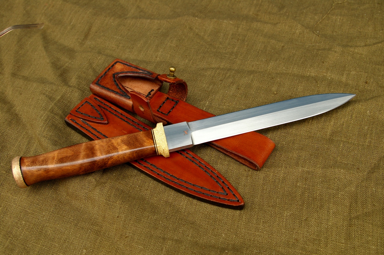

Олег а зачем такое длинное рикасо? Или как оно у кинжалов называется?
Ножны да абы хозяин был в восторге, а сам клин бомба!!!
Re: Еще кинжальчик
« Reply #5 : 11 Листопада 2015, 21:24:55 »
  Клин кортик нагадав. Хороший комплект.
Re: Еще кинжальчик
« Reply #6 : 11 Листопада 2015, 21:30:57 »
Лишних пара сантиметров до упавших на пол пальцев {))} А еще он этим самым местом плотненько держится в ножнах.

Попробуйте на піхвар робити менший крок шва (і не обов'язково нитку втоплювати). =)

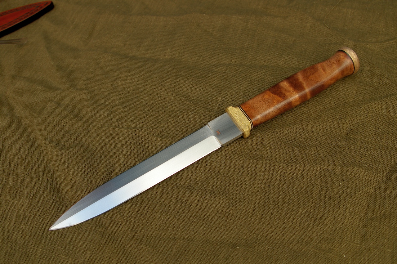

Работа не понравился. Цвет больстера, навершия {^shock}, сама форма  {^shock}  В общем работа не удалась....

Он был бы на порядок гармоничнее имея при таком больстере и тыльник не круглый, а уплощённый. Или с круглым тыльником и больстер нужно круглый. А лучше то и то овальное... Короче, эти две составляющих не гармонируют друг с другом.
Но в общем мне кинжал понравился, несмотря ни на что. {sm}

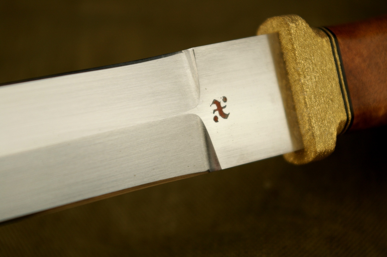

Смотрим как сходятся ребра спуск/рикассо...  {kh} (Это даже на превью видно.)
И там же видно, что РК возле рикассо немного "в седло" ушли. {kh}
Остальное - в основном уже сказали.

Кинжал с "упорами" в рамках закона {fp} .
Либо пилюём на этот бредовый закон и делаем полноценный кинжал, либо не делаем вообще!
 Ну, или на крайняк можно было за основу взять хоть черкесский кинжал. Он бы хоть выглядел логично.
