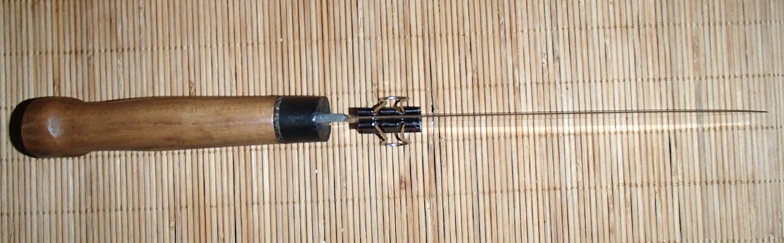

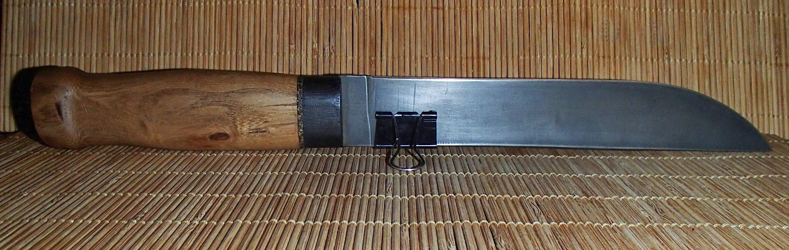

Мира вам, уважаемые форумчане.
Понемногу учусь юзать гриндер. Попробовал сделать нож так сказать с нуля. Раньше делал только с готовыми покупными клинками.
Клинок 185х30х3. Сталь взята с очень старой циркулярки с выломаным зубом, марку не знаю, но понравилась. Твердость по ощущениям 57-58, стекло царапает. Травил в ХЖ. Рукоять примерно 120х30х20 мореный дуб, проставка пробка, вяз.
Косяков масса, но переделывать вряд ли буду, оставлю как есть. Некоторый опыт работы с гриндером получил, надеюсь следующий удастся лучше.
Выложить решился с трудом, но без табуреточек сложнее сделать выводы.
Готов ловить табуреты.
Немного дооформил и увеличил по ссылкам.

Проставка из пробки не впечатлила, что эстетически, что функционально(крохкая).
За эстетически - понял после того как сделал. За функционал пока не уверен, я ее эпоксой хорошо промазал, правда пробка ее почти не впитывает ((
Так эпокса после отвердевания тоже хрупкая.

Симпатичный.
Re: Между сменами
« Reply #5 : 20 Січня 2015, 11:58:36 »
Непогано, не сподобалась форма тильника!
Re: Между сменами
« Reply #6 : 20 Січня 2015, 13:58:04 »
Клинок - с отметками о получении опыта [на ошибках].
Рукоять - совсем никакая, топорная работа.
"Гычку рубать". ((

Призначення ножа не очевидне . Під які роботи планувався ? Для , просто , освоїти гріндер , можна було не збирати , досить  посередню річ .
