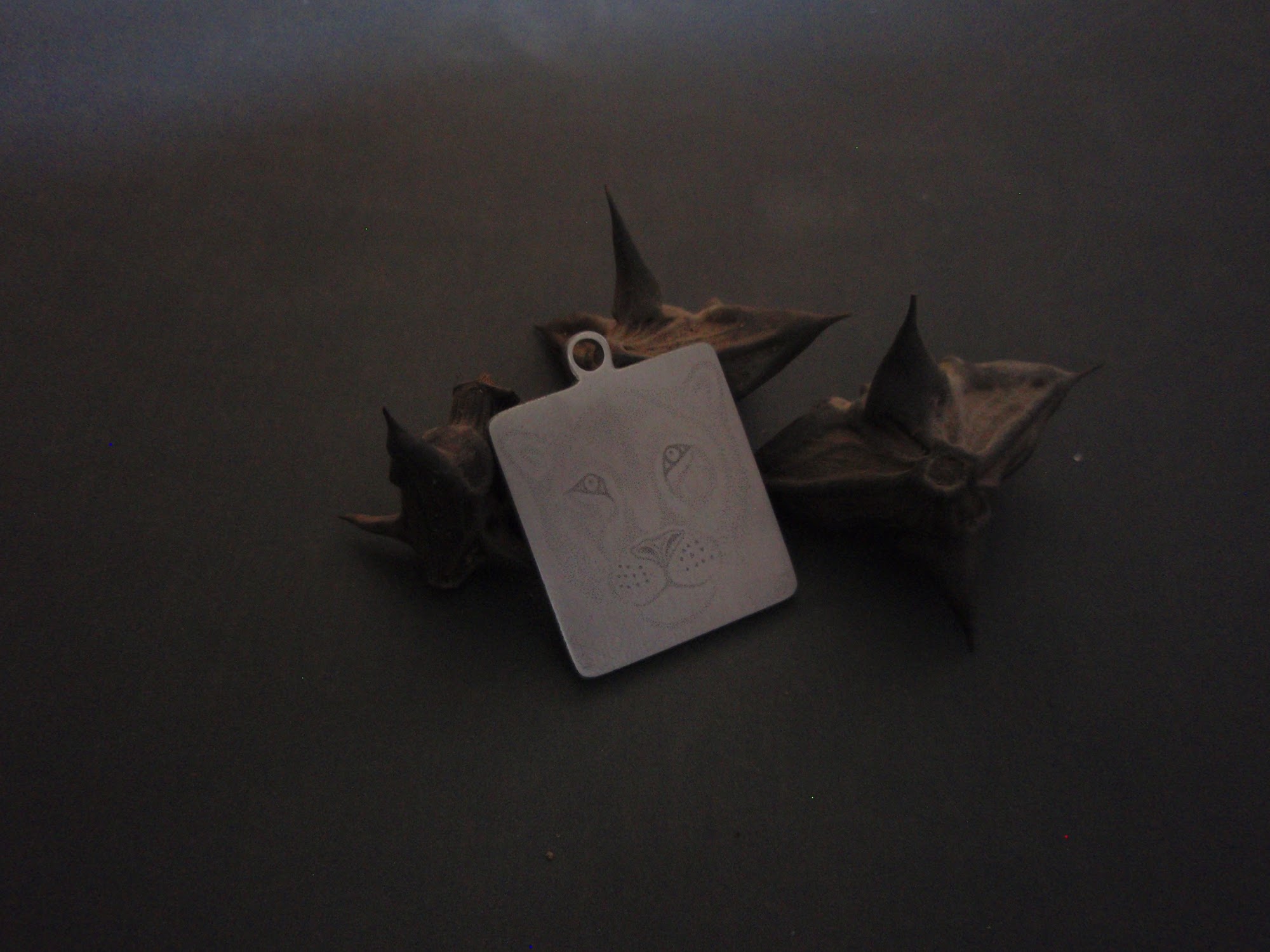

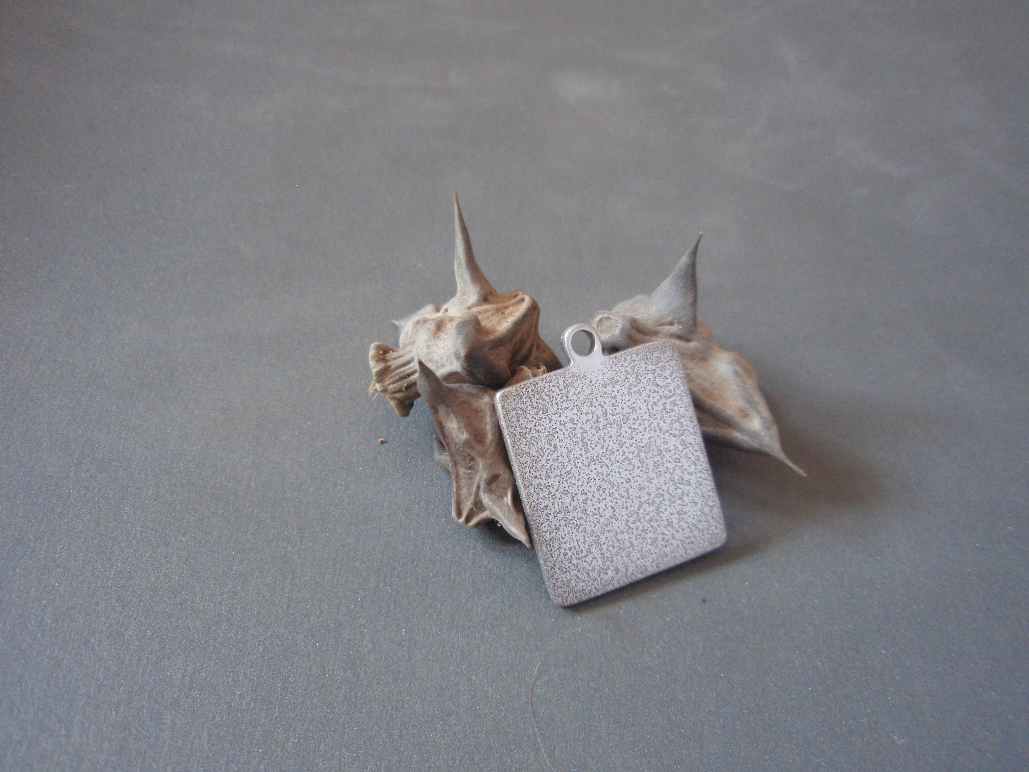

 Попробовал гравировку в технике булино , что то получилось , поэтому оформил как брелок. Сделано из нержи 40х13 сырой , обратная сторона протравлена(неудачно ,но исправить слишком трудоемко) ,размер 24 х 27 мм. Рисунок колол с промежуточной прошлифовкой , потому выглядит нечетко и размыто , вживую поярче , сфотографировать такое сложно для меня.
Хотелось бы услышать мнение сообщества о работе .

Осилит идущий , со временем уверен получаться будет лучше .  Морда льва узнаваема,контуры есть

Не останавливайтесь на этом ,все получится .По фото, попробуйте односторонний боковой свет ,фотки будут выразительней. С новым годом.   {stop}

Останавливатся нельзя нивкоем случае 8-)Если Вы в будущем хотите освоить такой вид гравировки, а в прочим и любой другой то обизательно надо научится рисовать простым карандашем (в вашей работе сразу видно что глаза очень большые в них нету блика, а он делает их жывими,форма носа кульгает и форма всево молодого льва или ето львица,тоже имеет  дизпропорции,нет усов.Одним словом старайтесь дитально изучит жывотное чем больше вы деталей зделаете тем жывее будет изображение 8-)
По поводу техники работы ,колоть надо как минимум под ювелирной лупой(лупа лутше стекло гдето Х30)или микроскопом,заусениц что поднимается после укола по началу можно и не снимать ведь он тоже заламует свет тогда надо колоть чуток меньше точек если убирать то тогда придется посидеть в два раза дольше   )))Удачи в работе =)

Сержык  спасибо , недочеты и ошибки вижу , как уже сказали дорогу осилит идущий  =) . Может посоветуете конкретную модель лупы с нужным увеличением ,удобную в работе .
